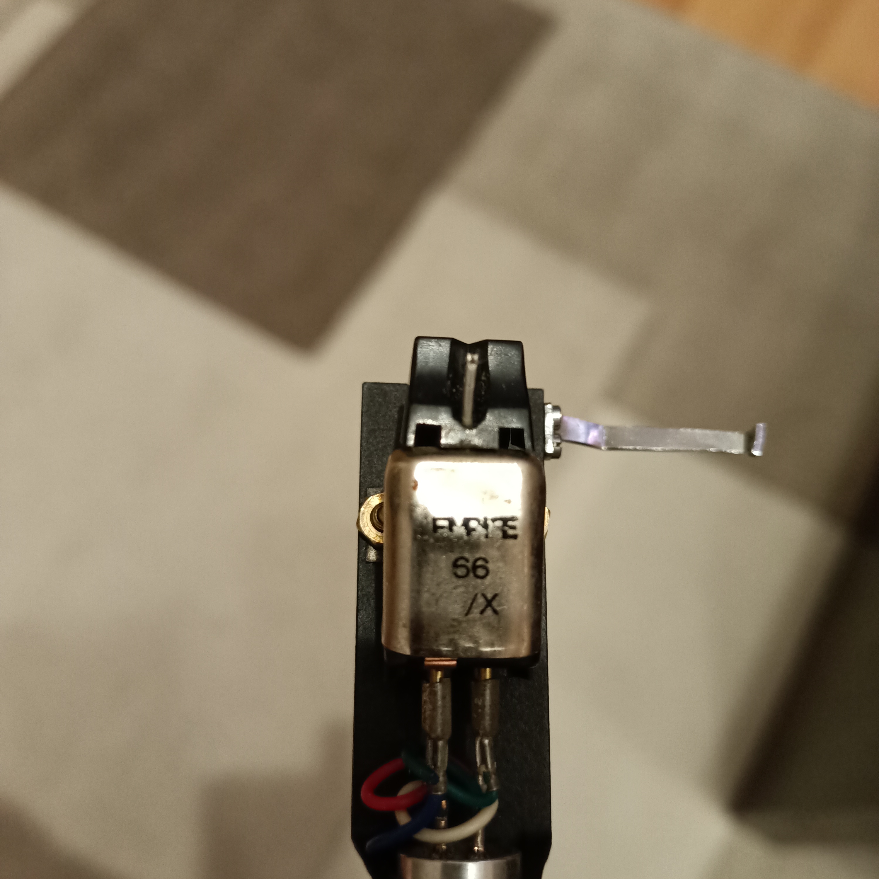

Napis powinien być od spodu wkładki. Sam bok nam mówi tyle samo co wcześniejsza fota.
Zdejmuj koszyk, połóż go na plecach, cyknij foto.

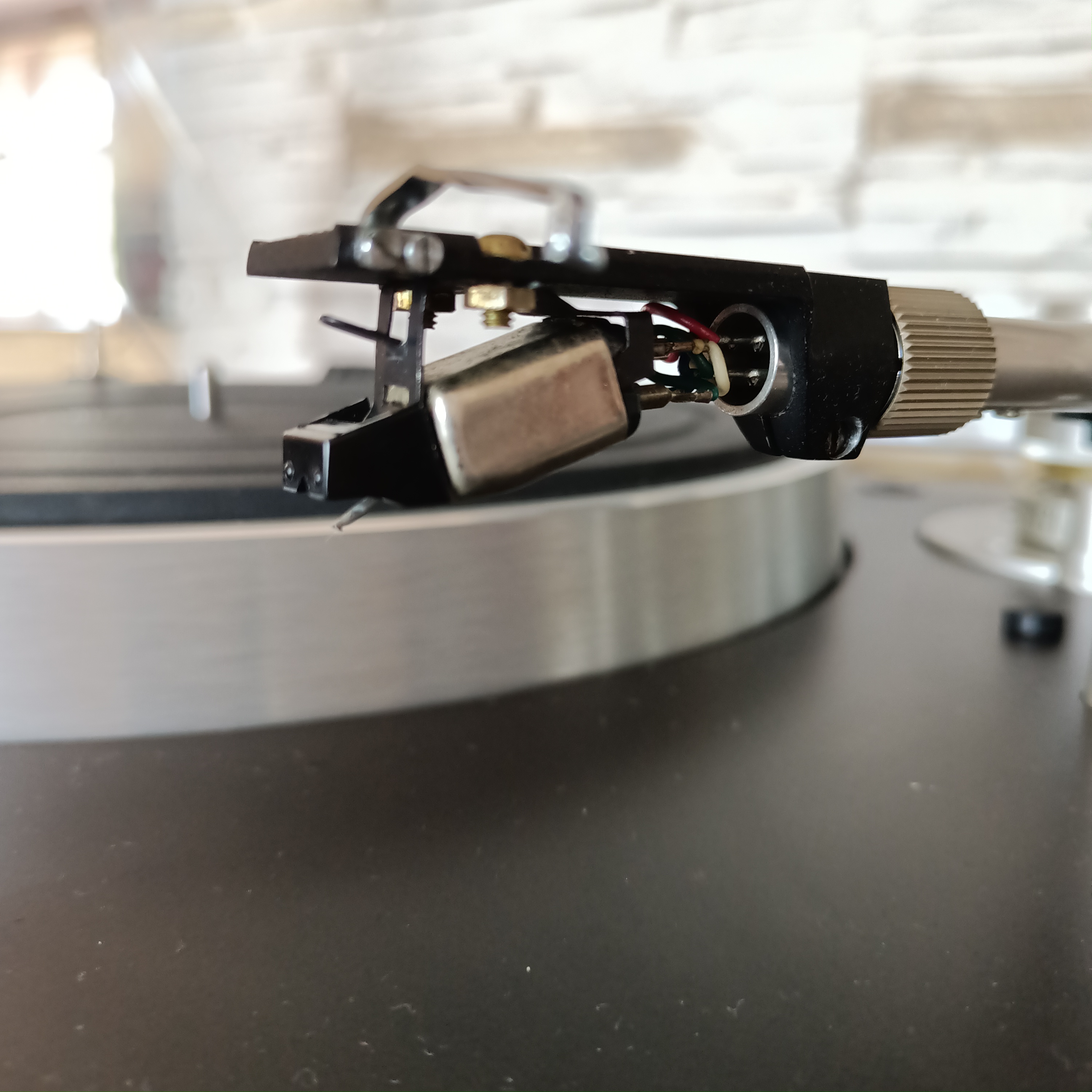

Re: Sony PS-X60
Na fotce widać że piny headshella wchodzą już w kolizję z pinami i wsuwkami wkładki. Żeby dalej skrócić pewnie trzeba lekko wsuwki podoginać bo inaczej się nie uda.

Hm fakt, robi się ciasno.
Możliwe że SH-150 nie jest najszczęśliwszym połączeniem tutaj, niezależnie od wkładki.
SH-165 np. jest krótszy.
