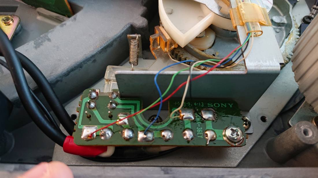

trzeba odlutować kable od wkładki:

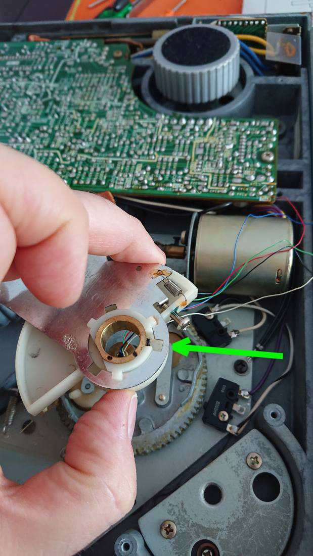

zdjąć białe sprzęgiełko cofające ramię (konieczny długi imbus 1.5mm - zielona strzałka) :

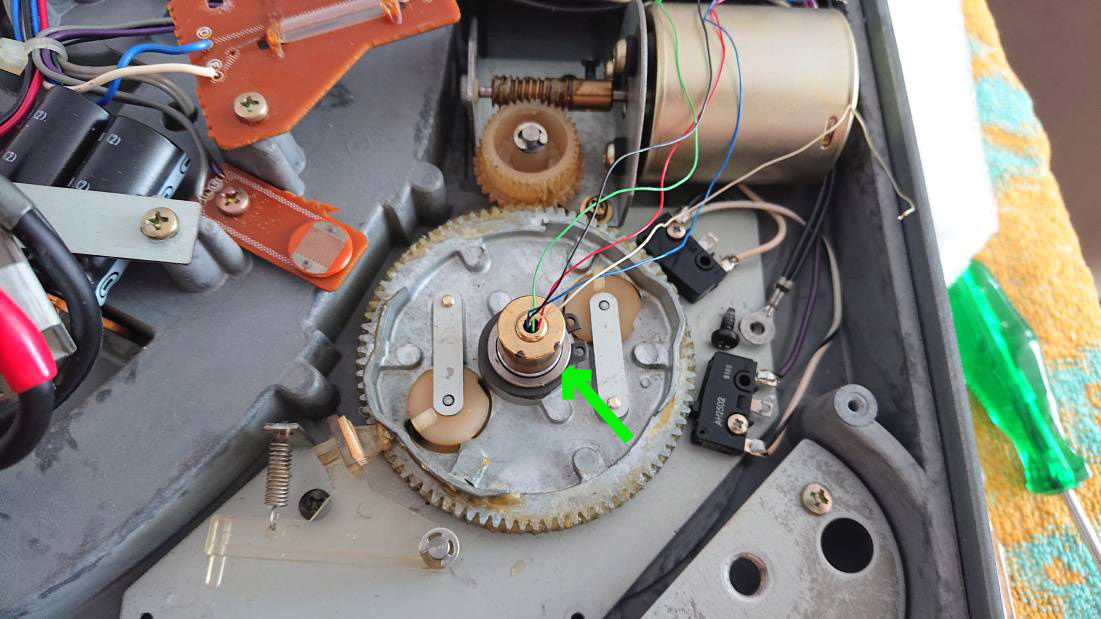

Zdjąć zawleczkę (tu troche było zabawy bo nie mam odpowiedniego narzedzia):

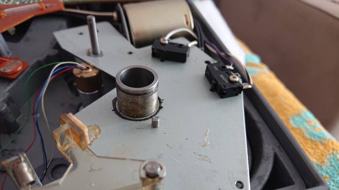

I tu mamy clue problemu - cięzko było zdjąc zębatkę z tej tuleji , trzeba było co nieco pooliwić wokoło ale w końcu się rozruszało i wyszło:
Wyczyścić , nasmarować , złożyć wszystko spowrotem i voila - działa jak powinno :dance:
