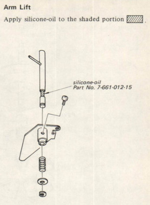

Mam pytanie o zachowanie sie windy w tym gramofonie.
Opuszczam powoli dźwigienkę i igła delikatnie siada na płycie - tak zawsze robię. Jak zrobię to szybciej, to igła spada na płytę bez żadnego spowolnienia i amortyzacji - czy to normalne w tym gramofonie?

cobra pisze:
08 sty 2024, 14:27
Próbowałeś dać bardziej lepki smar na windę?

Czy dobry będzie olej o gęstości 500.000 Cst?
P.S.
Tam może wcale nie ma smaru, ze starości?

cobra pisze:
08 sty 2024, 19:30
Nie wiem. Potrzebujesz kogoś kto smarował taką windę ...

Ok, doszukałem się, że wymieniony w parts catalogu olej o oznaczeniu 7-661-012-15 ma lepkość 30.000.

cobra pisze:
08 sty 2024, 20:54
doszukałem
Nie sugeruj się ... do X60 też niby taki miał być ... poczytaj forum ... uderz do posiadacza T15 lub czegoś z taką windą ...

cobra pisze:
08 sty 2024, 20:54
Nie grzebałem nigdy w PS-T-15, grzebałem za to w PS-T30, PS-LX1 i jakimś Dualu. Co do Sony, to chyba konstrukcja windy w gramiakach serii PS-T jest dość podobna. Osobiście w PS-T30 zastosowałem smar taki jak napisałeś o lepkości (gęstości) tj. 500000 Cst i jest OK.

Post autor: cobra »
Dzięki, zaryzykuję i kupię ten olej 500.000 Cst.

Re: SONY PS-T15
#30
Dokup sobie jeszcze jakiś cieńszy np. 100k to w razie potrzeby będziesz mógł sobie rozcieńczyć 500k by uzyskać jakąś pośrednią gęstość.
