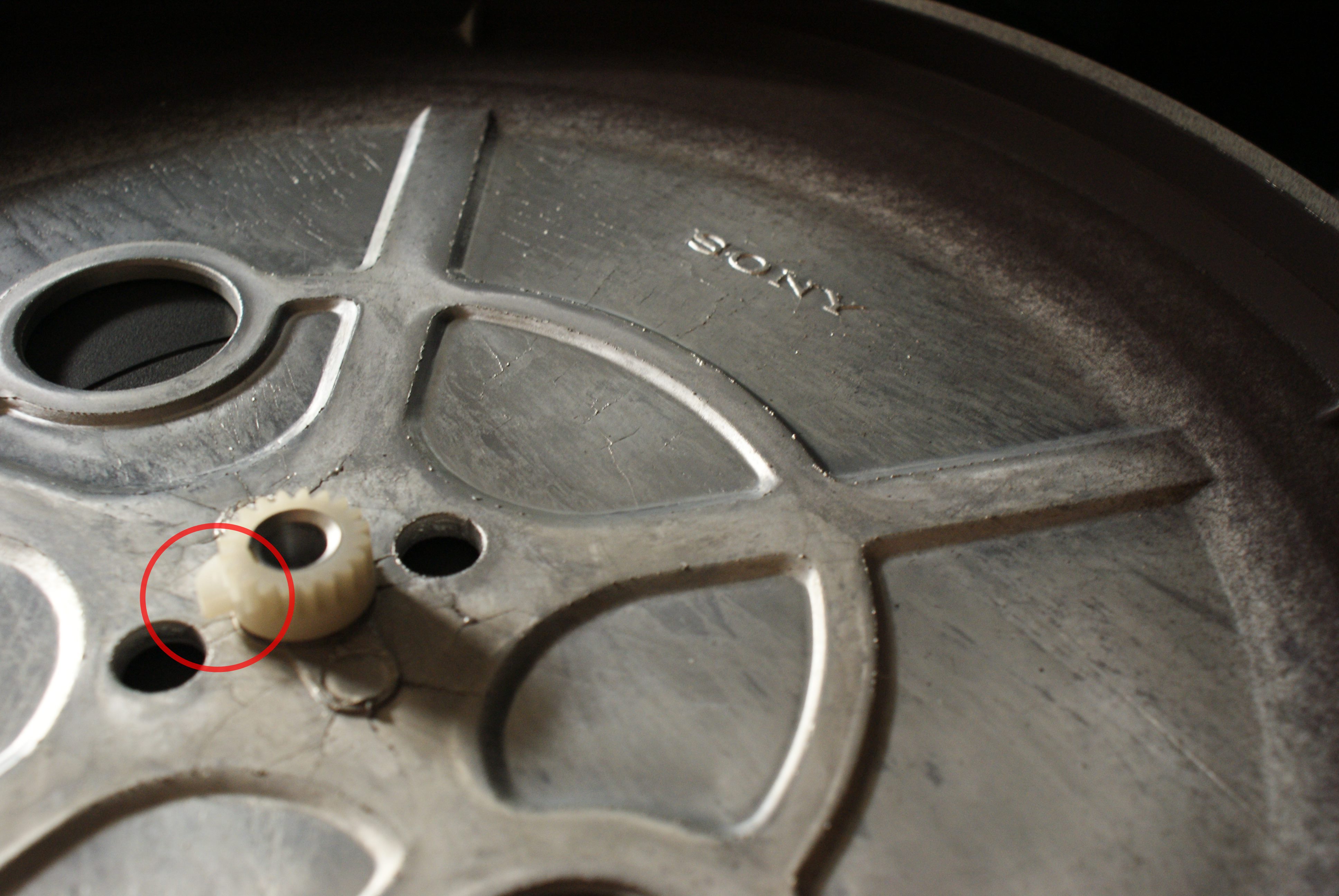

Nie udało mi się podejść do tematu czyszczenia potencjometrów w ubiegłą sobotę. Jedyne na co sobie pozwoliłem to zdjęcie talerza. Obyło się bez kłopotu. Na początku delikatny opór ale talerz zszedł osi bez pomocy osób trzecich i młotka. Zrobiłem to dość spontanicznie i teraz nie wiem jak się zabrać za założenie talerza. Przy jego podstawie jest koło zębate a przy osi kolejna zębatka ale z pewnym wyżłobieniem (patrz zdjęcie). Obawiam się, że nie spasuje obu trybów. Jest jakiś punkt odniesienia do poprawnego założenia talerza?

PeWu pisze: ↑
14 mar 2019, 23:54
Nie ma czego. Byle ta ruchoma blaszka nie wystawała poza obrys dużej białej zębatki z tworzywa.
Po prostu załóż i sprawdź jak działa ...

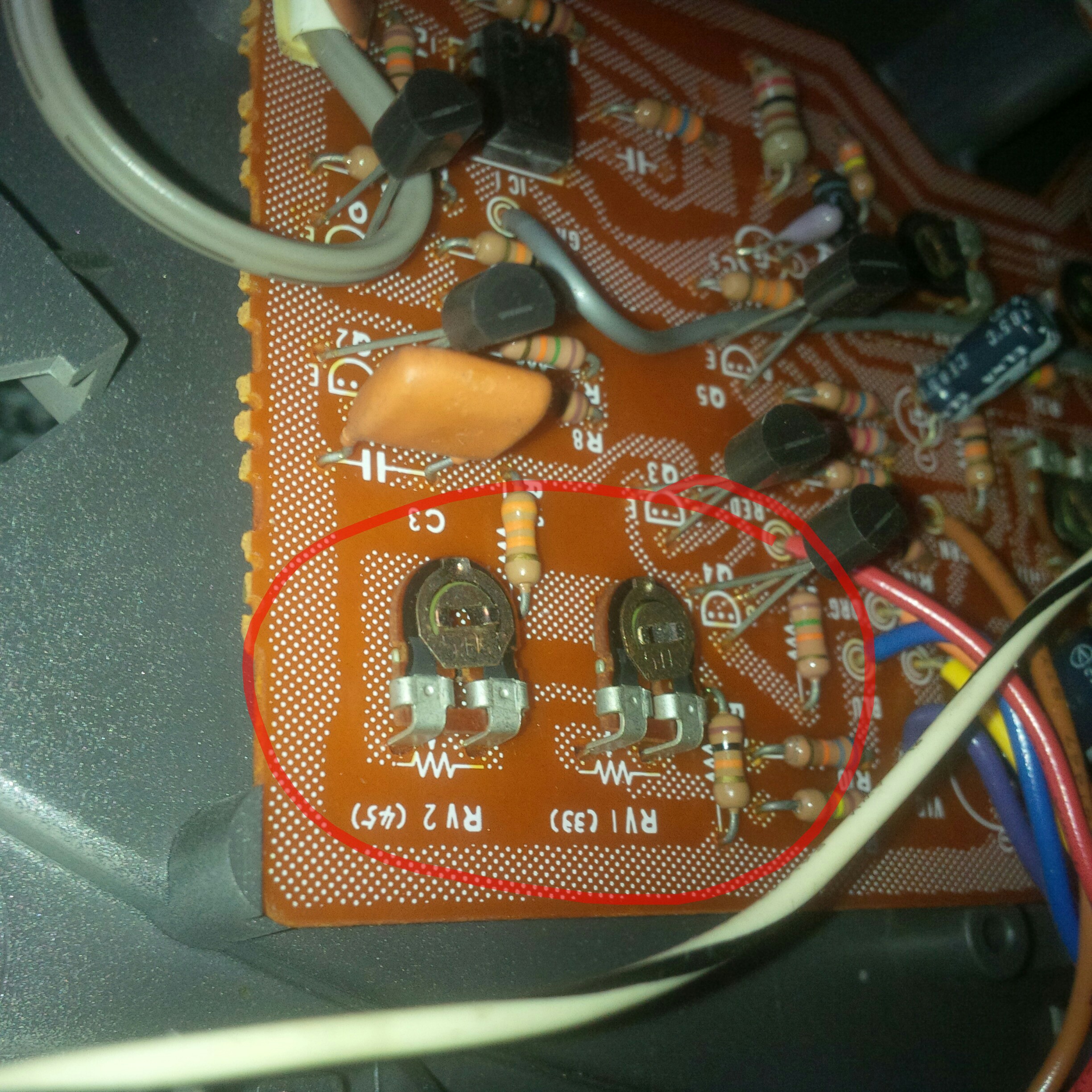

Panowie, wreszcie dopadłem się do gramofonu. Nie jestem elektronikiem - potencjometr zawsze kojarzyłem z czymś takim jak na końcu gałki pitch. Rozumiem, ze te male gadżety RV1 i RV2 ze zdjęcia to inna forma potencjometrów i to własnie je powinienem skropić pr kontaktem? Przy samej gałce od kontroli obrotów nie ma w sumie co psikać ale wole się upewnić.

Tak jest. Psiknąć. Przekręcić w obie strony energicznie parokrotnie. Psiknąć ponownie. Znowu pokręcić. Psiknąć do środka potencjometru pitch. Pokręcić. Ustawić na 0. Wyregulować obroty na 33 i 45 tymi małymi. Skręcić. To podstawowa regulacja staroci 8-)

Jeszcze w niedzielę spsikałem potencjometry ale niestety nie zauważyłem poprawy. W trakcie regulacji RV raz było lepiej a raz gorzej. Nie mogę niestety ująć na filmie widoku ze stroboskopu bo i tak nic nie widać. Niestety w domu bywam tylko w weekendy a wtedy muszę nadrabiać zaległości z całego tygodnia więc dopiero w sobotę poświęce więcej czasu na obserwacje. Swoją drogą PRkontakt psika dość obficie a potencjometry RV są dość małe i umieszczone na płytce. W obawie, że zachlapie resztę gadżetów psikałem dość skromnie - może zbyt skromnie. Kojarzy ktoś jakiegoś magika ze Szczecina, który zajmuje się naprawą i konserwacją gramofonów?

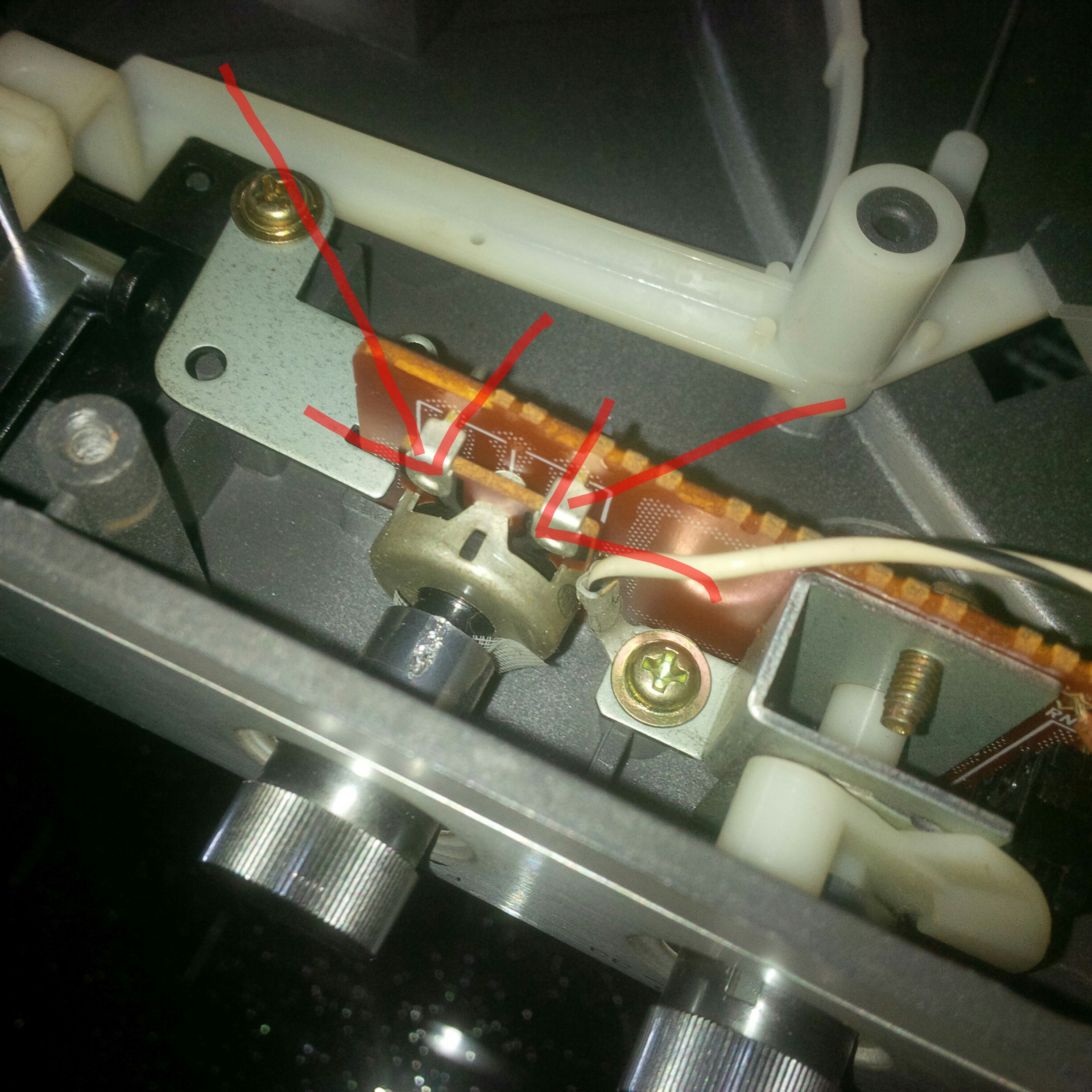

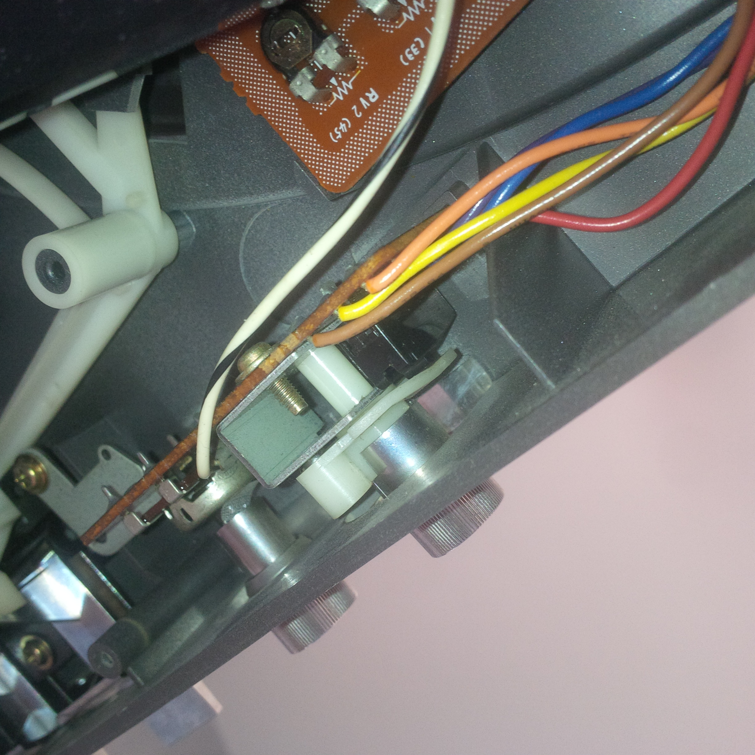

Niestety nie znalazłem na miejscu serwisu, który zajmuje się typowo gramofonami. Przed wybraniem się do jednego ze skuteczniejszych (przynajmniej wg. opinii) serwisów RTV kiedy postanowiłem raz jeszcze sprawdzić działanie urządzenia. Teraz gramofon po ustawieniu obrotów trzyma je dopóki nie dotknie się pokrętła selekcji prędkości. Wystarczy, że lekko się je dotknie bez przekręcania i prędkość się gubi. Choć problem pojawił się zanim zacząłem zmieniać ustawienie prędkości.
Gałka obracając się wciska lub zwalnia przełączniki. Myślicie, że sam wyłącznik się wyrobił i nowy nie będzie podatny na taki delikatny ruch (w zasadzie po wybraniu odpowiedniej prędkości nie dotyka się bez potrzeby gałki)?
