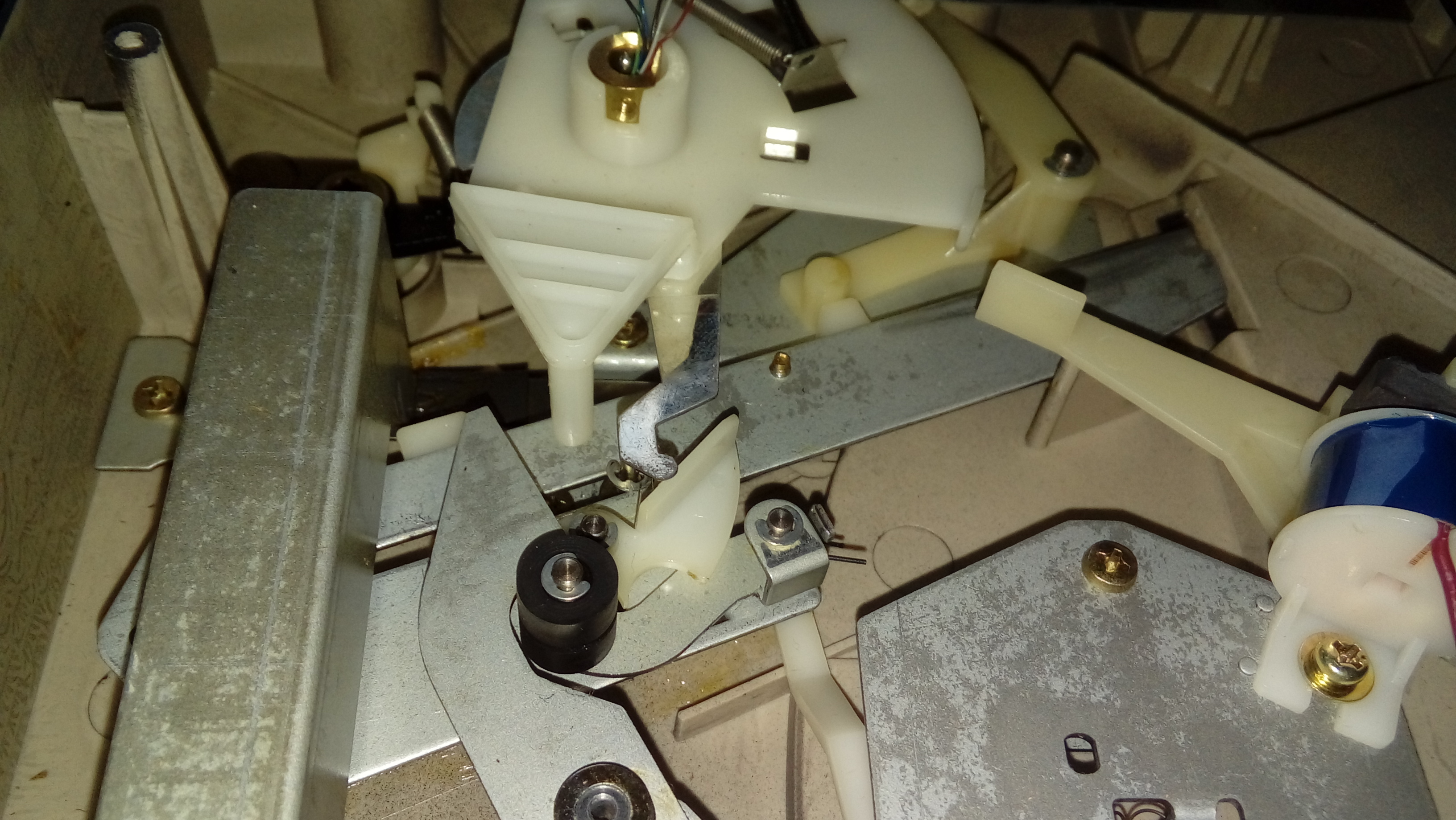

Wiadomo, że za piwo nikt tego mi nie zrobi. Wszystko było dobrze, po prostu źle to złożyłem. Mój błąd polegał na tym, że nie robiłem zdjęć jak to przed odkręceniem wygląda :doh:
kriss pisze: ↑
17 lis 2018, 20:25
Co znaczy że ramię się nie rusza?
Talerz się kręci, ale ramię stoi w miejscu po wciśnięciu "start"
ps. Wojtku, no ja nie dopuszczam myśli, że będę miał złom. Ostatecznie będę z Wami naprawiał, jak to bywa na tym forum , jacyś pomocni ludzie się znajdą ;)

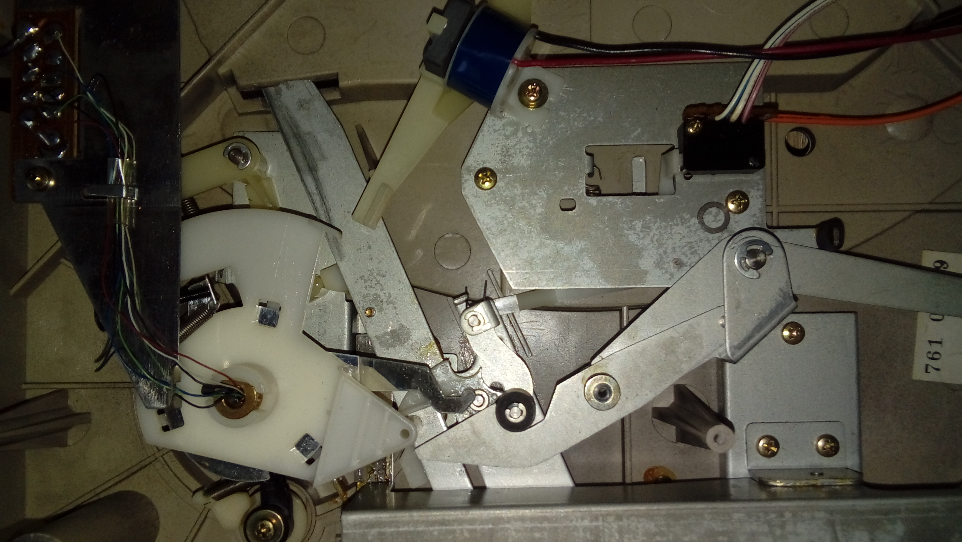

Skorzystaj z moich. Tam widać jak to ma być złożone.

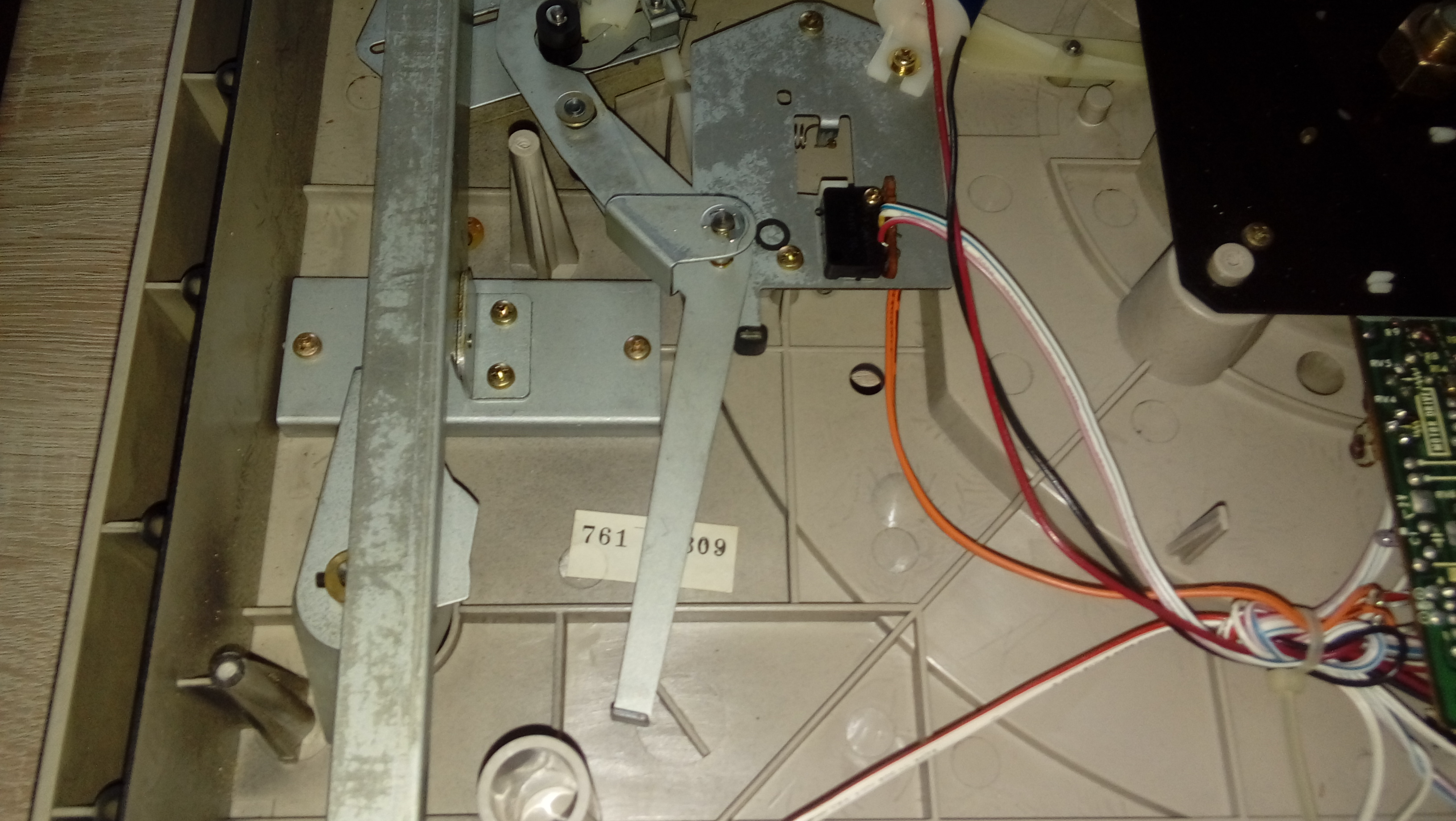

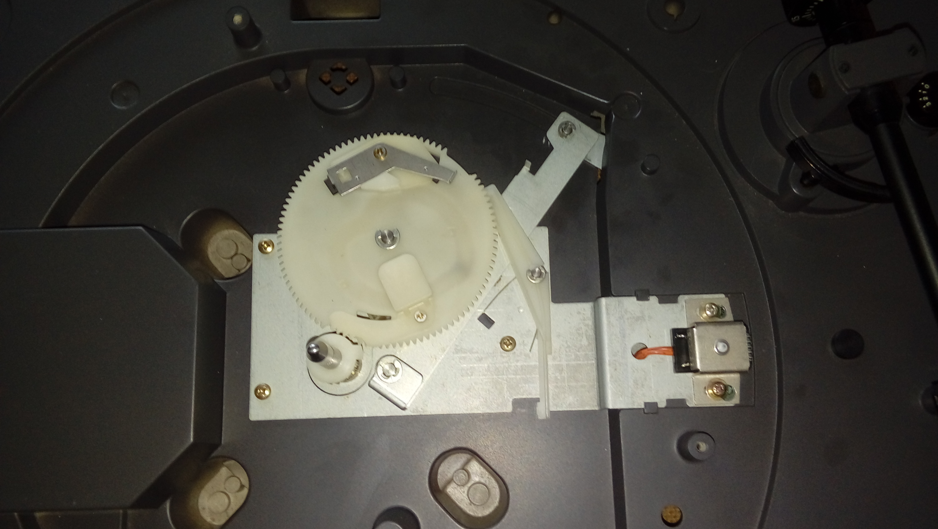

Robię tak : ), niestety nic. Zauważyłem też, że jak kręcę zębatką pod talerzem w prawo, lub w lewo na wyłączonym gramofonie to ramie też się nie rusza... Może zbyt mocno tą śrubę dokręciłem z pkt 17??
Tak robiłem :think: , ale coś ewidentnie nie działa.

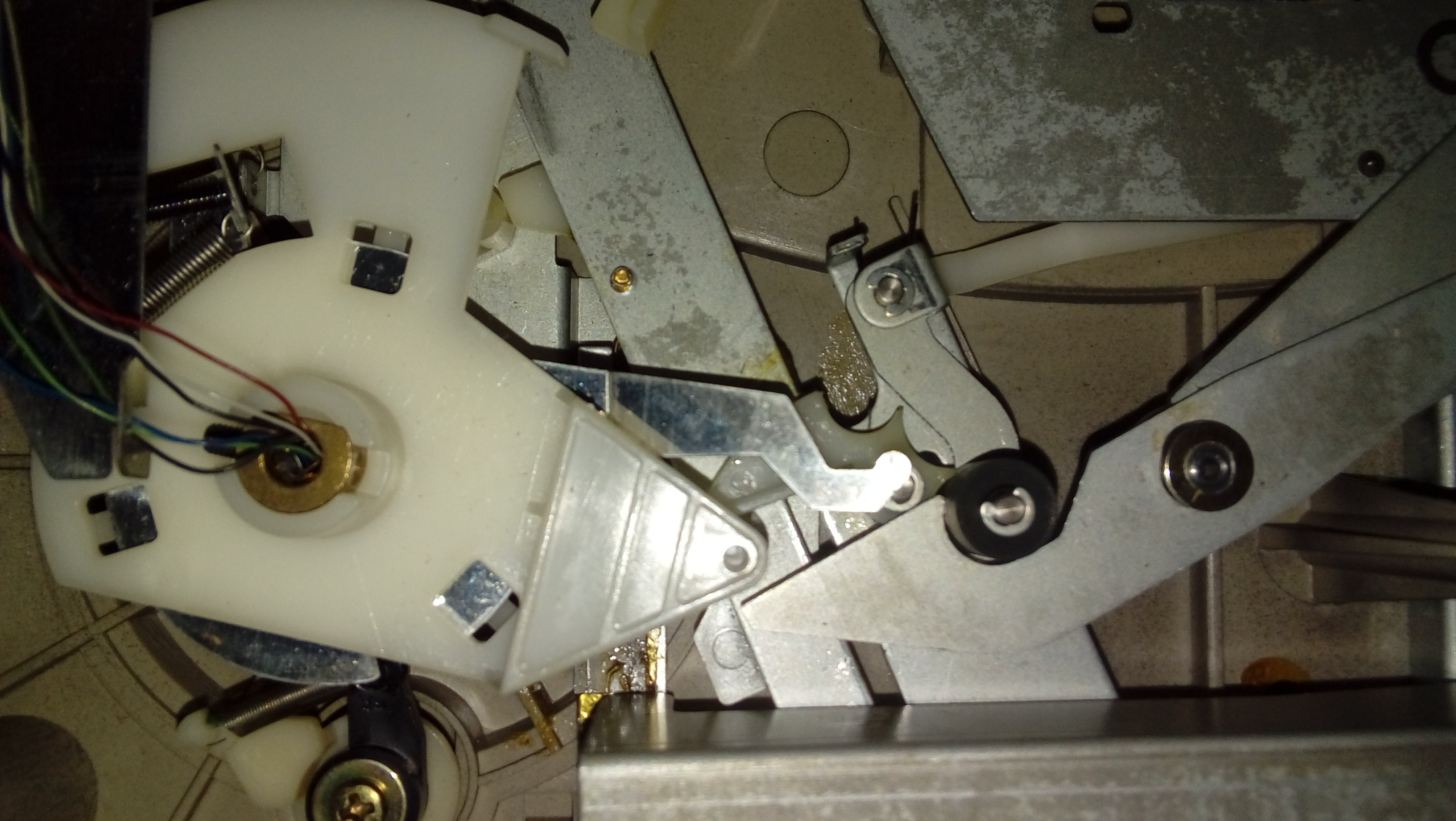

Wrzuć fotkę jak to u Ciebie wygląda po tym serwisie.

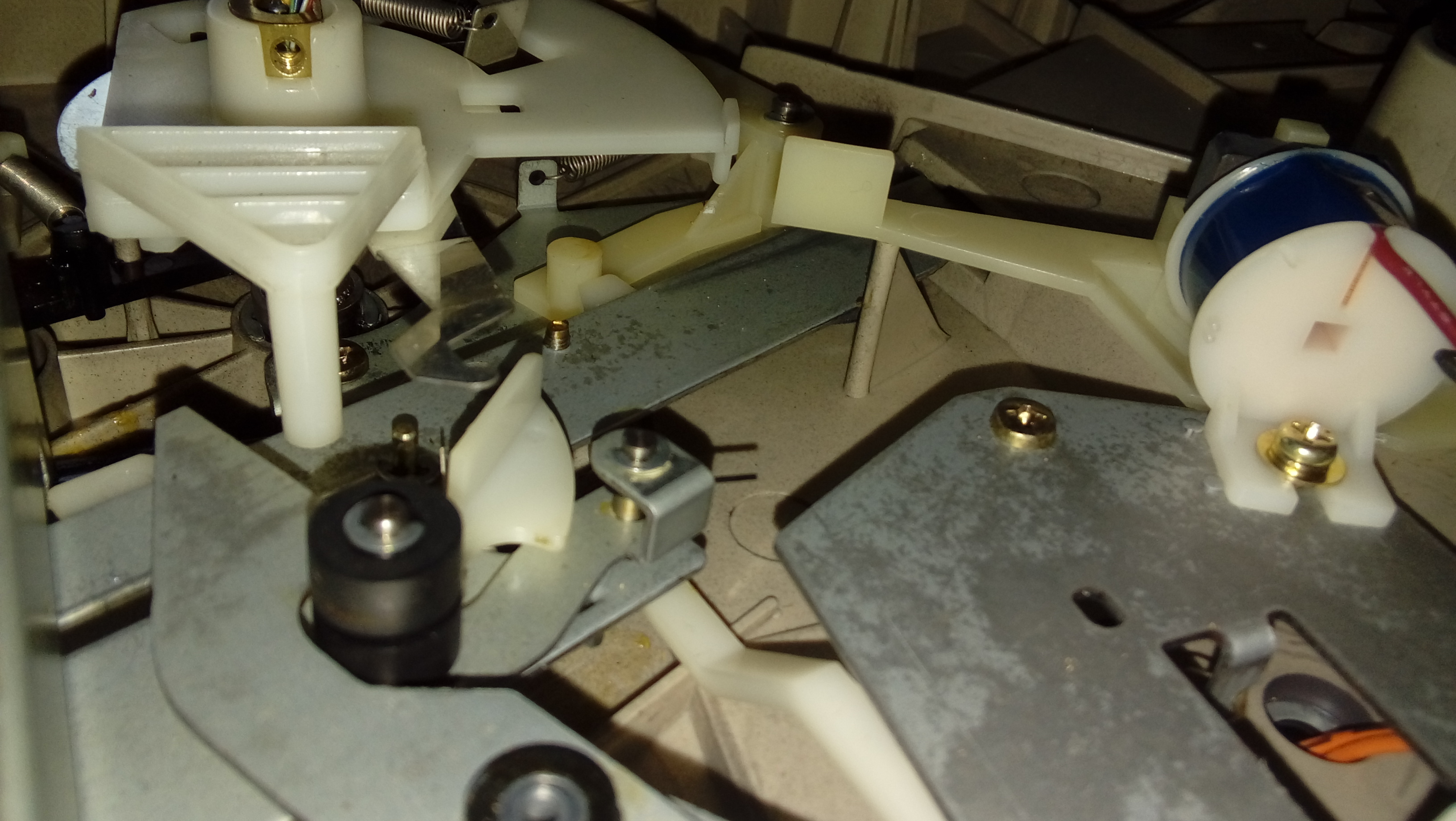

Tak to wygląda..

Ja mam ramię dźwigni windy równolegle do tego ścięcia na tym plastikowym elemencie. Ty masz to pod kątem ustawione.
kotlaro
Posty: 166
Rejestracja: 04 lip 2017, 20:20
Gramofon: Fisher MT 6331
Lokalizacja: Płock
Re: WEGA JPS 352P. Mechanizm opuszczający ramie.
#22
Post autor: kotlaro »
Faktycznie. Zaraz zerkne. Rozumiem, ze tego imbusa na maksa nie dokrecac, ale tez żeby nie latało?
