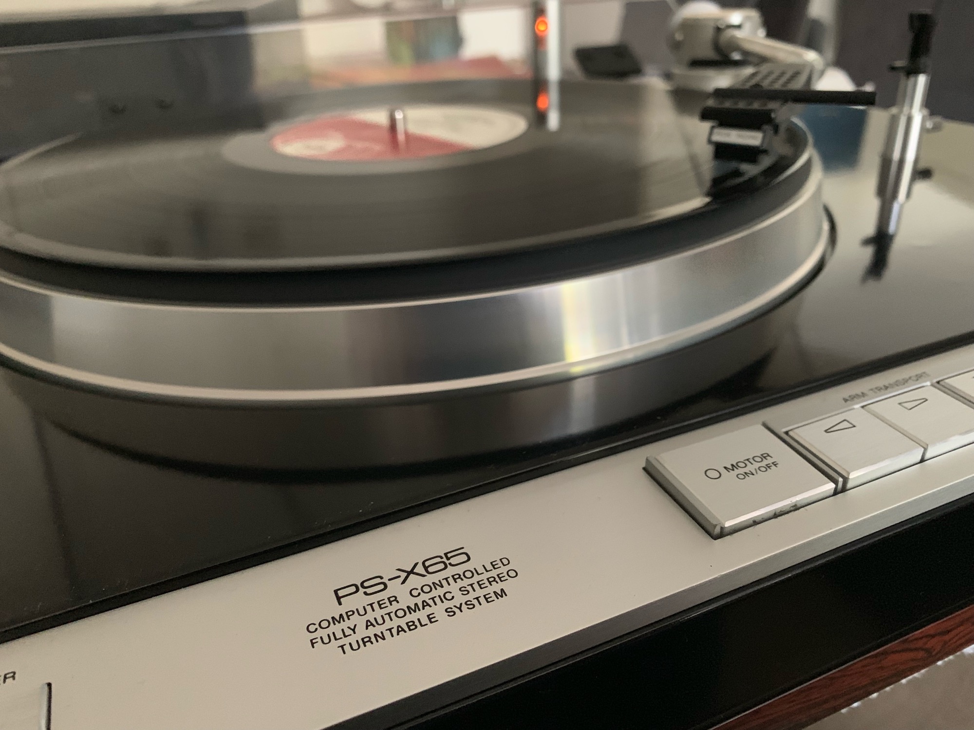

Żarówka w latarni wymieniona i świeci
Rozpoznawanie płyt nie działa
Ktoś, coś?
Dzięki
Posty: 6669
Re: Sony PS-X65
#146
rafikdm pisze:
29 paź 2019, 14:12
Zanim zaczniesz z miernikiem analizować schemat ze strony 5 punkt 4 serwisówki to na wszelki wypadek sprawdź czy prawidłowo założyłeś matę :?

rafikdm pisze:
29 paź 2019, 14:12
Ale jak nie działa? Nie widzi płyty i i wyłącza napęd, cofa ramię? Czy zawsze widzi LP, nawet jak położysz małego singla, albo nawet masz pusty talerz?
rafikdm
Posty: 1187
Gramofon: Sony ps x65c
Lokalizacja: Trójmiasto
Re: Sony PS-X65
#149
Post autor: rafikdm »
Zawsze widzi LP

rafikdm pisze:
29 paź 2019, 19:39
Zawsze widzi LP
Zdejmujesz matę i dajesz mocne oświetlenie na talerz. Jak nadal próbuje odtwarzać to trzeba szukać problemu w elektronice. To nie jest skomplikowany układ...
