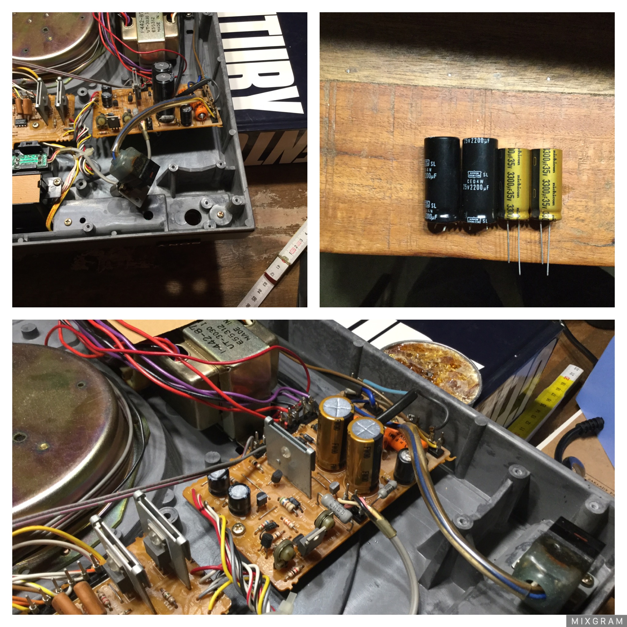

Regsoft pisze: Doszedłeś gdzie zbrakło uziemienia?
czyli walki z brumem ciąg dalszy.
Przypomnę że brum jest cichy (trzeba odkręcić zdrowo wzmak), jest brumem sieciowym i pojawia się natychmiast po załączeniu zasilania w gramofonie.
Ahaja rzuciły cień podejrzenia na elektrolity w zasilaczu. Że wyschli i nie flirtują porządnie. Wiadomo. Jemu się wszystko z zasilaniem kojarzy ;)
Zatem wymieniłem je. Nie jest to trudne jak się wcześniej zdemontuje nóżkę gramofonu i wyłącznik sieciowy.
Na moje oko te stare kondy wyglądały lepiej jak nowe no ale dobra. Wymieniłem. Załączyłem. Brum jest taki sam jaki był.
Ahaja, pomyliłeś się. Masz jeszcze dwa życia :lol:

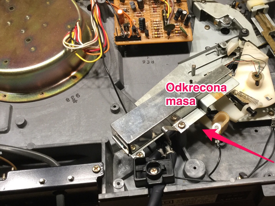

Ja z kolei pomyślałem, że jak rozepnę masę gramofonu z masą ramienia to przestanie. Niestety. Czy jest spięte czy rozpięte - bez znaczenia.

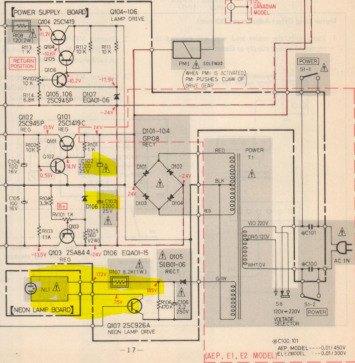

Co do niedziałającej neonówki obrotów to zmierzyłem i tak:
na żółtym jest 85V a powinno być 75V
na różowym jest 158V a powinno być 172V
Czyli na neonówce powinna być różnica tych napięć ale NIE ma.
Na neonówce napięcie zmienia się od 0 do 13V cały czas :shock:
Tak myślę...na bank brum jest w zasilaniu. Czy nie jest powiązane jedno z drugim ?
Proszę o sugestie.

Myszor pisze: neonówki obrotów to zmierzyłem i tak:
A jak to zmierzyłeś? Tam nie ma DC. Widać, że neonówka jest "drive'owana' przez tranzystor pewnie z jakiegoś generatora. Jak masz podejrzenia, że to ona sieje, to wylutuj diodę, przez co ją wyłączysz.
Posty: 11233
Re: Myszor's vintydżytsu czyli Sony PS-X60
#131
chudy_b pisze:
Czekaj bym się nie pogubił. Na schemacie są podane wartości napięcia na punktach. Więc jak to nie ma DC ?
Nie wiem czy neo sieje. Nie świeci. Chcę by świeciło i by nie brumiło.

Post autor: chudy_b »
Myszor pisze: Chcę by świeciło i by nie brumiło.
No to rozdzielmy te tematy. Nie da się złapać dwóch kur za ogon na raz. :D
Jeśli chcesz ustalić, czy to układ neonówki jest odpowiedzialny za brumienie, to odłącz jej zasilanie. Najprościej zrobisz to wylutowując jedną nogę diody D105. Przy okazji ja sprawdź.
Myszor pisze: Więc jak to nie ma DC ?
A no nie ma. Z trafa co prawda leci zasilanie prostowane przez jedną diodę, ale drugi koniec uzwojenia idzie na tranzystor, a ten z pewnością jest kluczowany z jakiegoś generatora. Więc nie ma DC. Żeby zmusić neonówkę do świecenia, sprawdź wszystkie zamalowane na żółto elementy zaczynając od tranzystora Q107

chudy_b pisze: Więc nie ma DC.
Większość zrozumiałem, jednak jakim cudem mój miernik nastawiony na dc pokazał odczyty zbliżone do schematu ?

#135
Bo twórca schematu założył, ze będziesz to mierzył na zakresie DC. Tam napięcie zmienia się od zera do jakiegoś wyższego napięcia. To co widzisz na mierniku DC to już matematyka, całki itp. itd. Nuda Panie.
