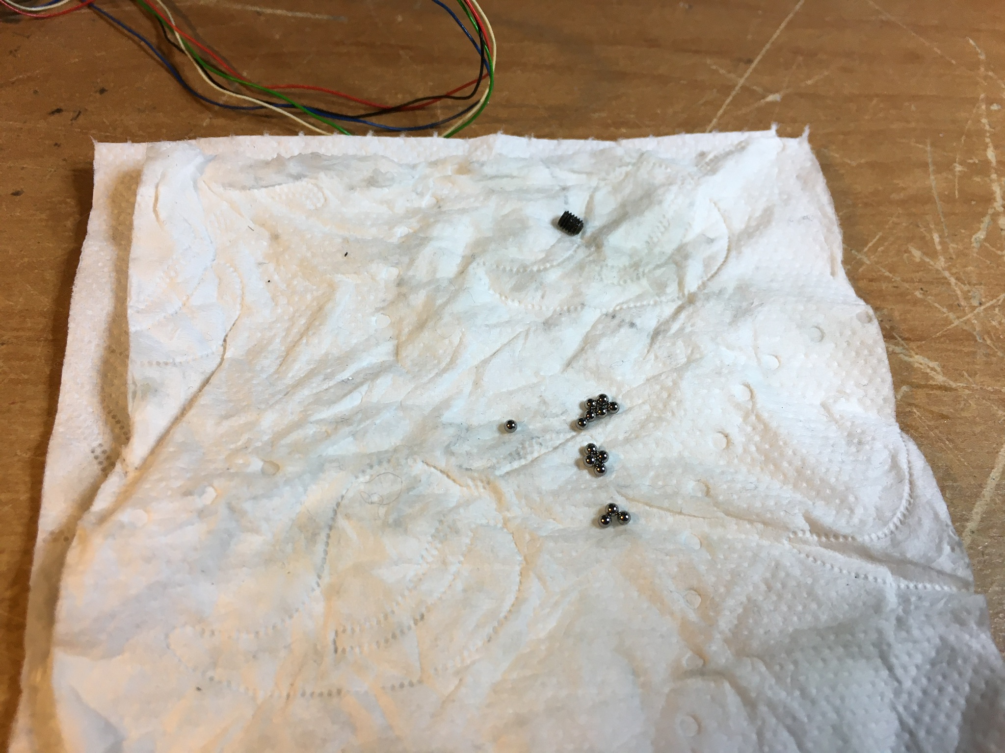

Wbiję w temat. Trenuję w moim 70 smarowanie windy, ramienia itp. Posypało mi sie łożysko kulkowe na dole osi pionowej ramienia, czy podpowiecie ile tam jest kulek? Do szukałem sie 9-ciu sztuk.
W instrukcji, którą posiadam zalecają smarowanie części ruchomych smarem CR10, jaki to smar?

Poruszyłem niebo i ziemię, odkurzyłem każdy kąt w pokoju, skończyło się na 13 kulkach. Na kompie sobie narysowałem bieżnię zewnętrzna o fi 11mm, narysowałem kulki fi2mm, finalnie zmieściło sie 14 sztuk z bardzo malutkim luzem. W myśl zasady - 1, 13 to dobry wynik. Znałem na jeBaju, gość sprzedaje 12 kulek jako łożysko do PS-X70.

Dla potomnych...
Kupiłem bliźniaka i tam tez jest 13 kulek w łożysku osi ramienia, czyli nic nie zginęło. Człowiek spokojniejszy.
