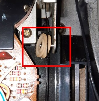

Żarówka po wymianie zaświeciła ale efektu nadal brak. Teraz mam wrażenie że podczas transportu coś mechanicznego się zacięło.
Po włączeniu jak pisałem wszystko pozornie wygląda normalnie, ramię sie autowyważa i siada na wsporniku. Gdy wcisnę START talerz kreci i ramię sie podnosi ale stoi w miejscu i co ciekawe przez szczelinę po zdjęciu tej metalowej pokrywki w 800 widać że silniczek coś tam kręci , gdy próbuję lewo/prawo to też jakby kręcił. Faktycznie jakby nie było przeniesienia napędu na linkę która ciągnie ramię. Czasem ale to bardzo rzadko ramie ruszy trochę.
Gdy ręcznie przesuwam ramię do środka to pętla linki ślizga się po tym sprzegięłku zaznaczonym czerwoną strzałką poniżej a gdy wracam w prawo to sprzegiełko kręci normalnie tzn widać że linka go prowadzi (albo na odwrót).
Nie wiem może też paski już za luźne? No ale działało - mogą stare paski tak nagle unieruchomić napęd?

Na początku nie zwróciłem uwagi ale podczas przesuwu ramię czasem wydawało dziwne terkoczące dzwięki , ciche ale słyszalne. Myślałem że to zębatki przy silniku ale okazało się że rolka prowadząca linkę która przesuwa ramię jest nieco zdezintegrowana.
Tutaj koleś na VE miał identyczny przypadek ale u mnie padło w innym miejscu.
Rolka ma mikrołożysko które sie rozleciało a rolka biła na boki w osi jeżdżąc po całej ośce trzymając sie tylko dzięki naprężeniu linki.
Zreanimowałem kombinując ostro i rolka teraz trzyma się w osi obrotu , hałas ustał i chyba dzieki (?) temu ramię idzie bez problemu do końca dobiegówki.
