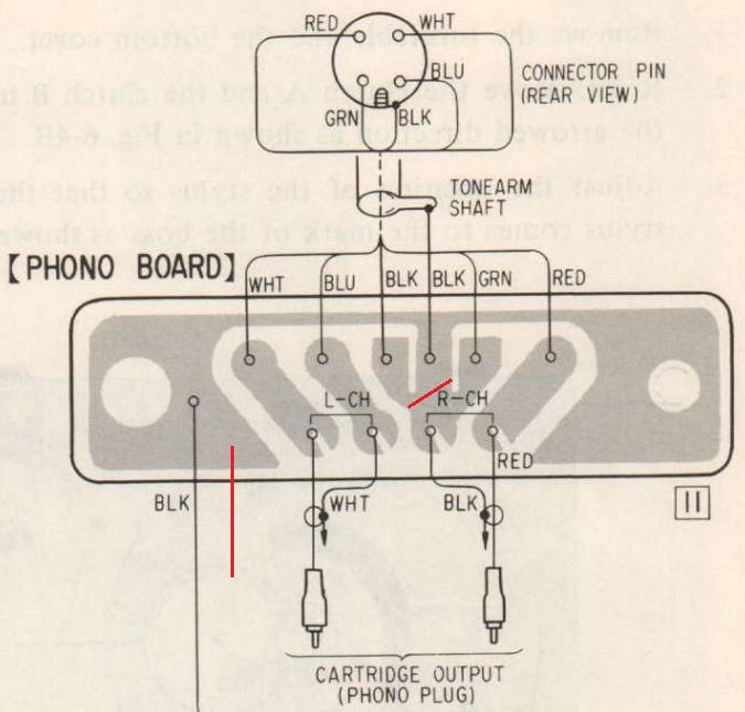

Gramofon fabrycznie nie ma wyprowadzonego przewodu uziemiającego, gdybym chciał przeprowadzić taki zabieg to czy od phono board powinienem odlutować BLK i połączyć z kablem uziemiającym i wyprowadzić na zewnątrz jako uziemienie? Red (sygnał) i Grn na jeden kanał a Wht (sygnał) i blu na drugi kanał? Czy zostawić tak jak jest a dodatkowo wyprowadzić uziemienie od BLK?
Jeśli nie masz problemów (np. z przydźwiękiem z gramofonu) to ich nie szukaj ...
furgon pisze: ↑
05 lut 2024, 10:27
Prawy kanał musiałbyś poprowadzić analogicznie do lewego (odpiąć GND) a zebrane ekrany wyprowadzić ...
Ok. Dziękuję. Wszystko gra, więc nie będę kombinował choć korci. Zapytałem, bo tyle się mówi o tych interkonektach a u mnie takie druciki :) Budżetowy gramofon to i odwagi więcej ;)
