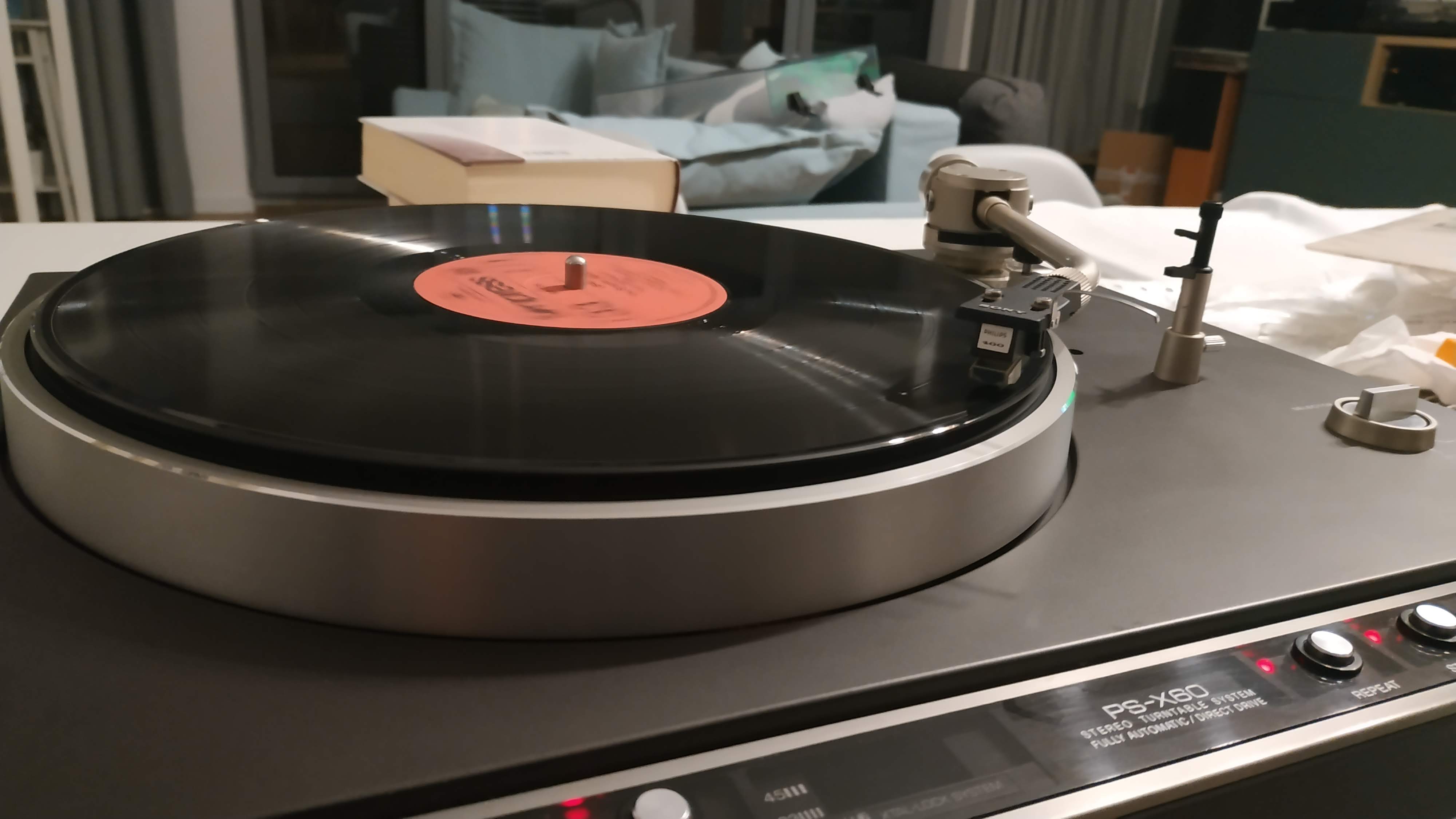

Po lekturze w/w wątków forum jednak zaryzykowałem i obecnie po wygrzaniu X60 ma właśnie zaszczyt grać jako pierwsze Private Investigations.
Pierwsze wrażenia?
Cóż - przyszedł niepołamany. To już coś.
Sprzedawca zastosował się dokładnie do mojej prośby i spakował zgodnie ze sztuką. Talerz, przeciwwaga zdjęte, unieruchomione ramię, nie mówiąc o foliach, styropianach itd.
Po otwarciu pudła - zapach piwnicy XIXw. kamienicy. Ale jak się okazało wraz z pozbyciem się pudła zapach zniknął. Pozostał tylko odór tytoniu.
Szybki przegląd mechanizmów - działają, gramofon trzyma obroty, talerz za bardzo nie faluje (a przyglądałem się uważnie), być może chodziło o jakieś nierówności na spodzie rantu.
Oczywiście headshell od CECa i jakaś wkładka, którą dopiero zidentyfikuję no i brak dodatkowego ciężarka ramienia.
Poza tym sam sprzęt w dobrym stanie, jeśli to rzeczywiście wystawka to w bardzo dobrym. Plinta ładna, trochę brudna.
Pokrywa - kilka głębszych rys, wiele płytszych, bez uszkodzeń, do polerki. Zawiasy trzymają mocno.
Myślę, że na razie dopuszczę się herezji i powieszę na nim SH-135 :twisted:
Pamiętam, że Reg kiedyś pisał, że używa niektórych wkładek z tym headshellem.
A z czasem może SH-165 do szuflady, jak Pan Bóg przykazał :D
Teraz czas na czyszczenie - smarować na siłę chyba nie będę, bo mechanizmy łącznie z windą chodzą płynnie - i może mała polerka pokrywy.

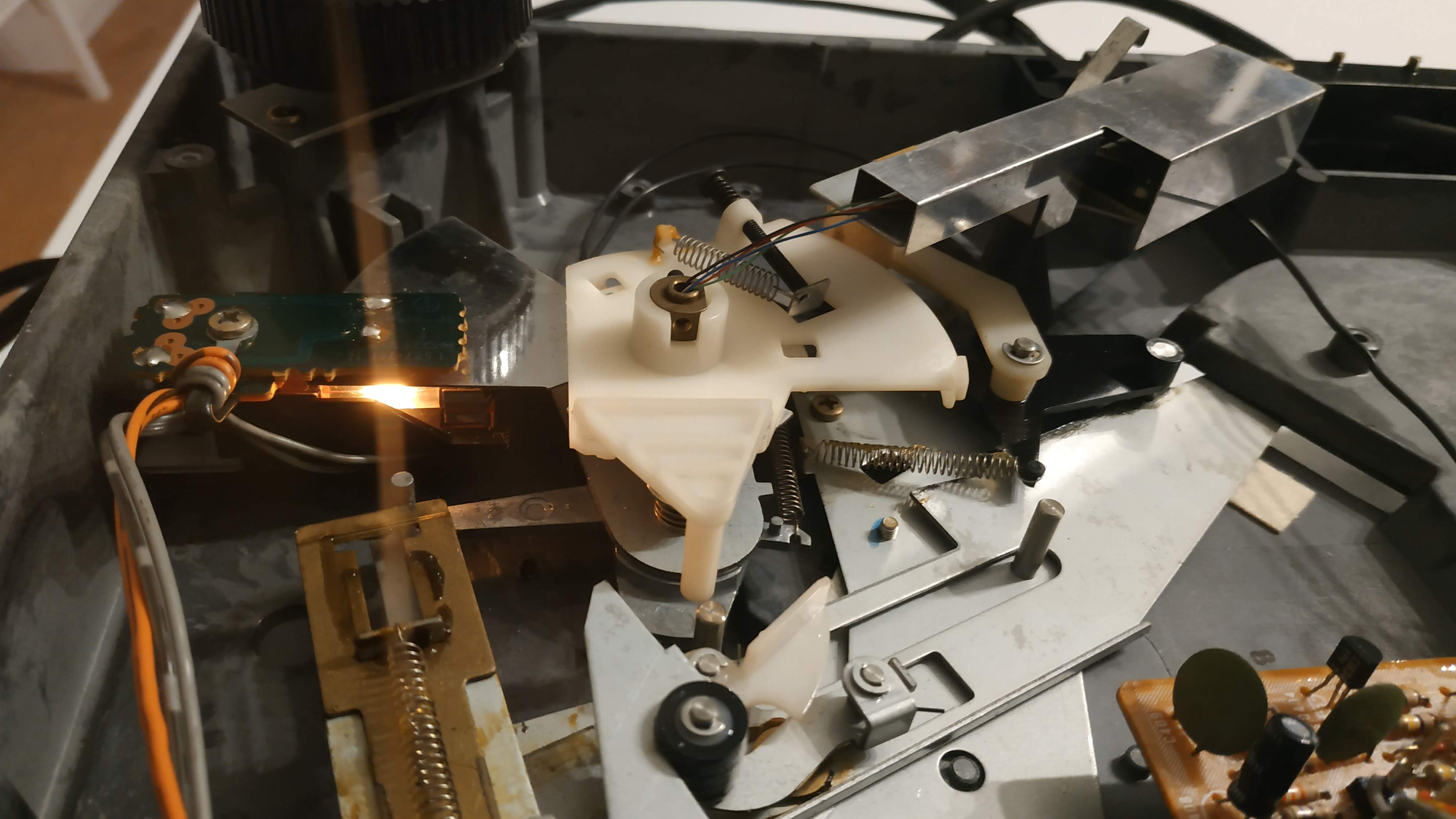

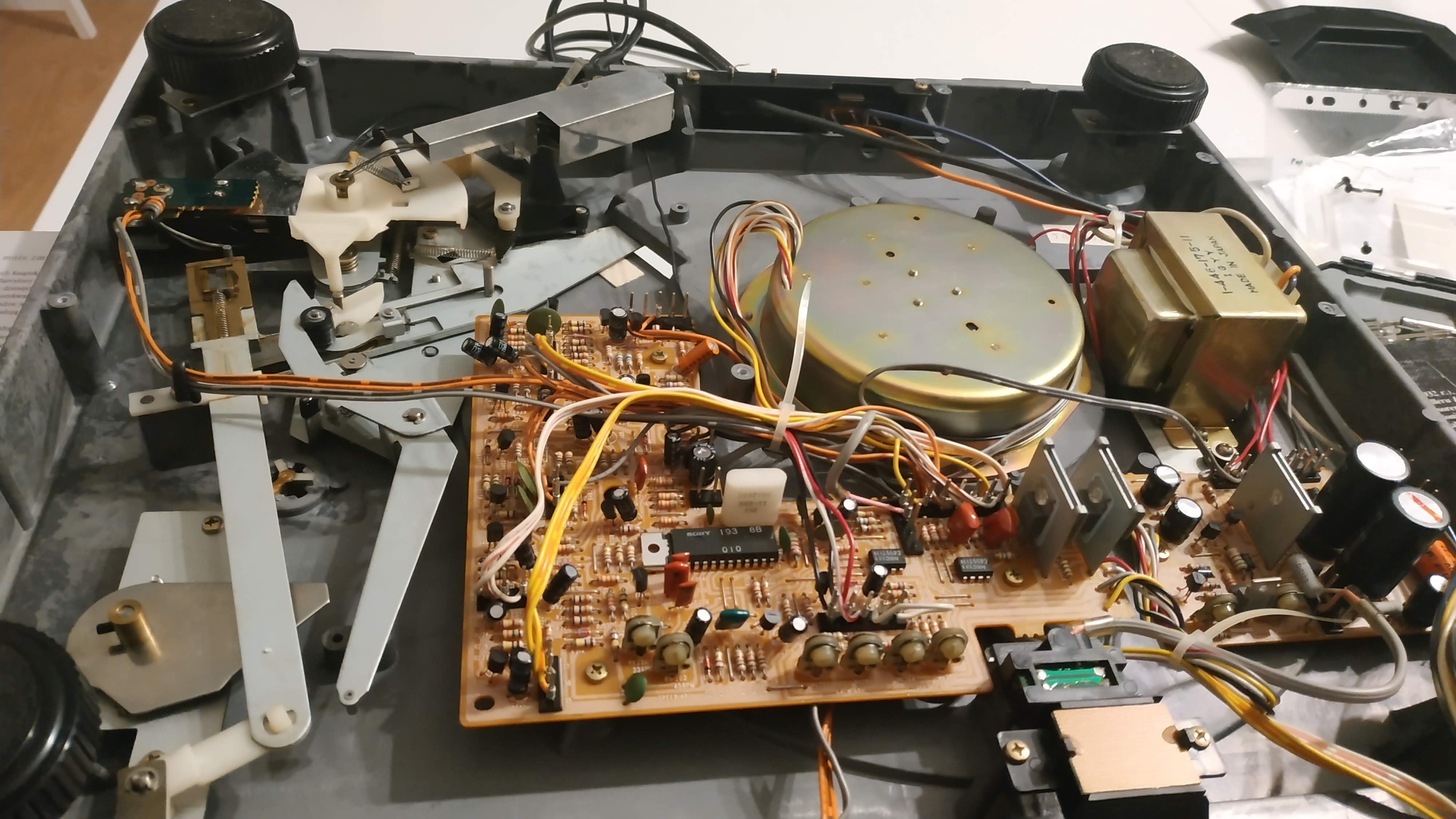

Po trzech godzinkach grania, w tym ostatnie 1,5h na repeacie, przestał działać auto return ramienia. :doh:
Gdy wyłączę na chwilę gramofon i włączę, to działa parę razy, po czym znów nic. I tak w kółko.
Można tam jakoś bezboleśnie dostać się do czujnika odpowiadającego za podpowiadanie "końca płyty"?
Chociaż objaw wskazuje chyba raczej na problem elektryczny, pewnie kondensatory suche jak pieprz.

Dev punkt startowy i końcowy to taka śrubeczka na płycie głównej pod ramieniem, jak coś to REgu ma do tego rysuneczek - też mam od niego, ale gdzieś w czarnej dupie czyli komputerze, którego obecnie nie mam już 23 Q dzień.
Czujnik to od spodu po zdjęciu talerza i pokrywy, a same sensory i mikroswicze są pod panelem strującym ale ze względu na mocowanie od góry się nie dostaniesz, bo trzeba rozpiąć wiązkę kabelków najpierw - czy odwracasz, odkręcasz pokrywę spodnią, potem luzujesz śruby panelu (tego srebrnego), rozpinasz wiązkę, odręcasz bodajże 4 śruby mocujące i podnosisz panel po upezdnim i ponownym odwróceniu gramofonu do pozycji normalnej.
Są do tego fotki w dziale, bo robiliśmy tę operację kikukrotnie.
Najpierw dokłądnie zaobserwuj działanie przełaczników, czy po każdym poleceniu (naciśnięciu) zapala się czerwona dioda i czy trzyma podświetlenie danej operacji. Mikrosłicze często są padnięte w starszych egzemplarzach.
To raczej nie to. Czujnik najczęściej daje objawy niezmienne w czasie. Zdejmij talerz i dobrze popstrykaj mikrowłącznikami, które znajdziesz pod dodatkową osłonką z tworzywa. Może je nieco rozruszasz ale jeśli to cokolwiek zmienia to pomyśl o wymianie ...
darkman pisze:
10 paź 2018, 22:21
Startowy jest na śrubkę. Moment zadziałania autostop określa położenie blendy na osi ramienia (regulowane po odkręceniu dolnej pokrywy). Ale dev narzeka że przestaje działać po czasie na tej samej płycie. Żarówka przejarana nie jest (czasem zadziała) więc pewnie mikroprzełącznik o którym wspominasz …
darkman pisze:
10 paź 2018, 22:21
To inny problem starych soniaczy. Membranowe przyciski (start, repeat itd.). Na szczęście można je tanio kupić. Ale dev chyba na to nie narzeka. Objawy to "niechęć" do wykonania poleceń przyciskami lub podwójne naciśnięcie (np. start dające natychmiastowy autopowrót po starcie) ...
Hmm... Trochę już próbowałem wczoraj je rozruszać, ale może nie te pstrykałem ;) Dziś podejdę z serwisówką.
Regsoft pisze:
11 paź 2018, 04:30
Jeszcze możliwość, że coś jest brudne, wygięte / niedogięte i nie zawsze chwyta. W moim PS-X4 tak było z wyłączaniem silnika - zasilanie odcinało 15 minut po odstawieniu ramienia. Trzeba było dogiąć wspornik z czujnikiem / magnesem i działa perfekcyjnie.
Regsoft pisze:
11 paź 2018, 04:30
Tu na szczęście nic takiego się nie dzieje, natomiast start i natychmiastowy auto return mam dość często w PS-22, ale tam to mechanika, nie elektronika...

Yyyy.. no coś tam tym pokrętłem się testuje. Wpływu raczej to nie ma. jeśli już to sprawdzamy kilka opcji w trybie manualnym na pokętle, ale sam wybór rozmiaru płyty - hm.. chyba nie.
Regu sobie może przypomnie, bo kiedyś pamiętam robiliśmy jakiś test korespondencyjny z tym pokrętłem na okoliczność niedziałajacego słcza startu.
Ewidentnie coś nidomaga. Jak masz pełny schemato prześledź okolice tego Mikroprzełącznika. (Jak nie masz full schematu to Dargant i Regu mają i się podziałkują, jak ich znam).

Pacjent został otwarty.
Po pierwsze wielkie dzięki Dark, Reg - wasze uwagi otworzyły mi oczy na wiele spraw jeśli chodzi o działanie X60.
Regsoft pisze:
11 paź 2018, 18:53
A nie lepiej z forum? :think:
viewtopic.php?f=64&t=9542
Po drugie, posypuję głowę popiołem - twoje tutoriale Reg miażdżą serwisówkę :D
Teraz tak, gramofon w środku jest wylizany do czysta, ani grama kurzu. Smary też są smarami, nie za przeproszeniem, glutami. Dodatkowo, kable są połapane na białe trytrytki i są one rzeczywiście białe, nie żółte lub brudnoszare. Ergo - ktoś tu był.
Kolejna sprawa, rzeczywiście switch od autostopu wygląda na mocno zmęczony. Objawia się to tym, że nie za każdym razem klika po naciśnięciu, w przeciwieństwie do drugiego, czarnego.
Switcha trochę pomęczyłem i przedmuchałem, a także b. delikatnie potraktowałem kontaktem PR.
I ostatnia, być może kluczową rzecz. Po przesunięciu ramienia maksymalnie do środka napięcie we wskazanych w tutorialu punktach wynosiło 0,22V. Ramię na stopce - 10,55V.
Za pomocą potencjometru ustawiłem 1,1V
Przy okazji ustawiłem autostart bo opuszczał ramię za daleko.
Kilkanaście prób wykazało, że na razie auto return działa.
Oczywiście to nic nie znaczy, okaże się po kilku dniach czy to było to.
EDIT: wrzuciłem zdjęcia. No i jeszcze - kondensatory nie są spuchnięte ani rozlane, żaróweczka była nieco zaśniedziała, wyczyściłem, świeci jak na fotce.
