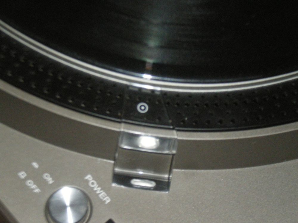

Do rzeczy - Stałem się właścicielem gramofonu jak w temacie i dzięki temu forum udało mi się już rozwiązać parę spraw związanych z jego ustawieniami (np. kalibracja ramienia). Nie mogę natomiast odkryć przeznaczenia przedmiotowego "ustrojstwa", które załączam na obrazku.
Element ten jest ruchomy, można go wyjąć z gniazda. Mam pewne podejrzenie co do jego przeznaczenia, ale liczę na to, że ktoś ma pewność:)

To ustrojstwo to tzw. sprawdzacz overhang. W skrócie: pomaga on sprawdzić czy pozycja nowo-zamontowanej wkładki w headshellu jest prawidłowa. Jak się z tego korzysta? Przesuwasz ramię nad "ustrojstwo" i patrzysz czy czubek igły znajduje się centralnie nad białym punktem. To tyle
Przydatne udogodnienie kiedy wymieniamy wkładkę itp.
W innych przypadkach ów kawałek plastiku raczej się nam nie przydaje i można go sobie gdzieś schować (ale lepiej nie gubić

Moje przypuszczenia były, więc trafne! Na tą chwile igła znajduje się jakieś 0,5 cm za pkt nzw go "G", a to oznacza, że moja kalibracja ramienia będzie musiała być powtórzona:( z uwagi na konieczność przesunięcia wkładki w ramieniu. No ale cóż trening czyni mistrza:).
