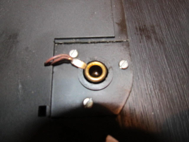

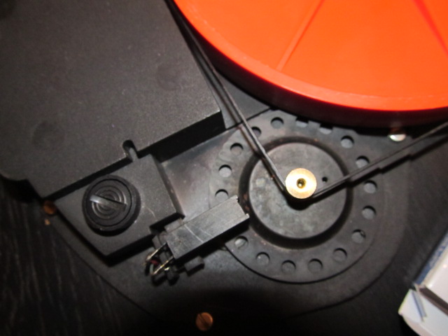

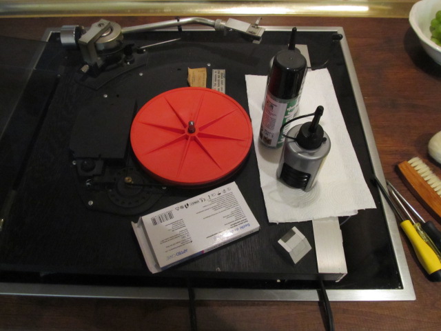

Kilka fotek. Zasadniczo nie jestem pewien czy czasem sprężynka nie jest wciśnięta w talerz główny, a w tej chwili nie mogę tego sprawdzić.(gdyby sprężynka jednak był to leżałaby u mnie na pierwszej fotce, gdzieś luzem). W tygodniu mogę sprawdzić dokładnie, ale może ktoś ma sprzęt pod ręką.

Aha, jest i sprężynka na prawo od dźwigni windy:

Zdjęcie jest nieco rozmazane, ale to chyba w prawym górnym rogu.
Przekażę zdjęcie koledze. Myślę że jak po raz kolejny rozbierze gramofon, to na pewno "dopasuje" obrazek do oryginału.
Pozdrawiam szczególnie darmana.
Posty: 16887
Re: G8010 - znaleziono sprężynkę?
Kolego zdjęcie się powiększa po zapisaniu na dysk pliku binarnego(pierwszy od góry) i ponownym otwarciu go lokalnie. Wówczas jest większy i w pełnej ostrości. (spr. jest w prawym górnym rogu - to od spodu gramofonu po zdjęciu pokrywy, biały przewód to masa).
