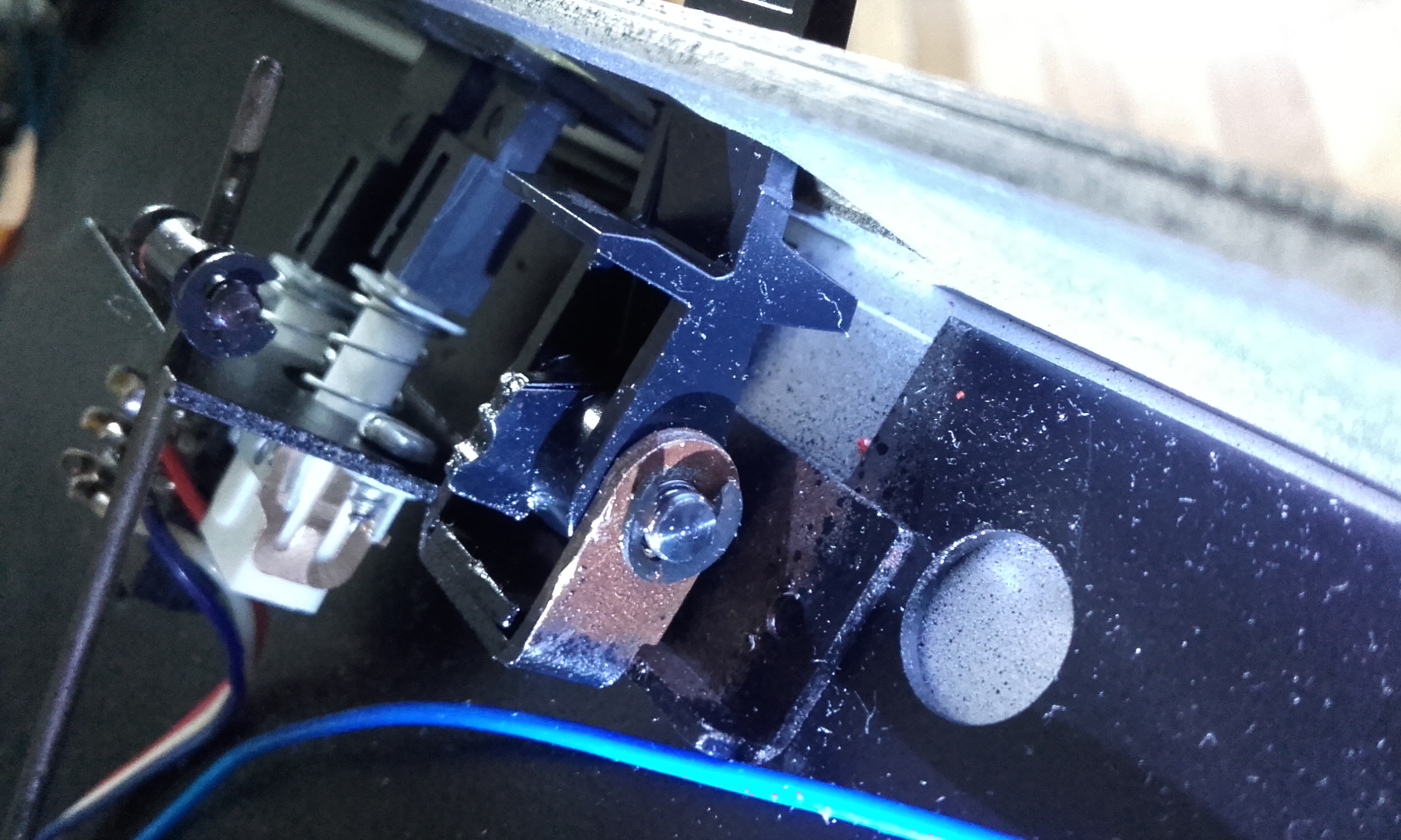

Dokładny widoczek na tą nieszczęsną dźwigienkę w załącznikach.

Z boku na ośce dźwigienki są zabezpieczenia w postaci sprężystych pierścieni. Zdejmij ten od strony przełączników, wysuń ośkę załóż nową dźwignię poskładaj wszystko. Na koniec musisz wyregulować położenie blokady cięgna idącego do windy ramienia ( ta blokada wchodzi w obecnie ułamaną część dźwigni i też jest zabezpieczona pierścieniem).
