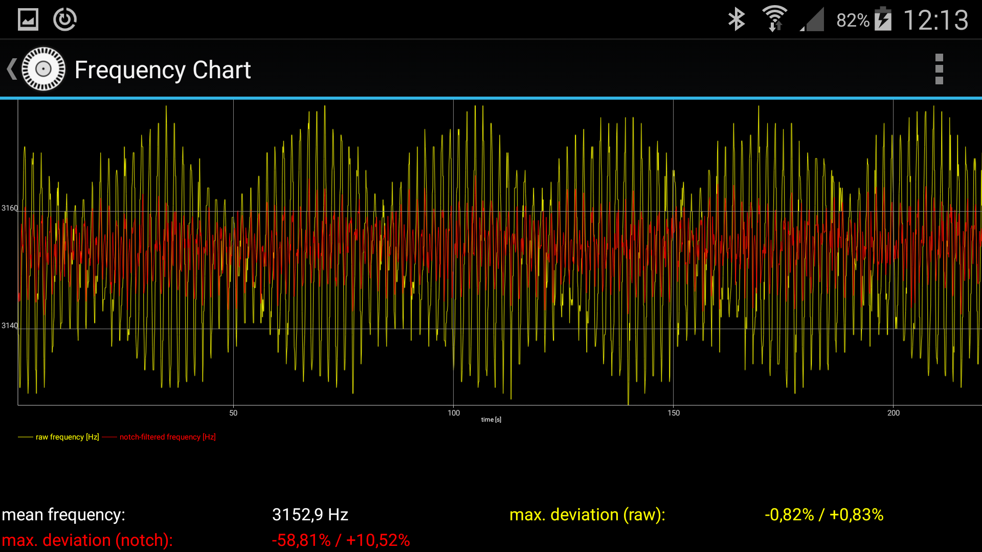

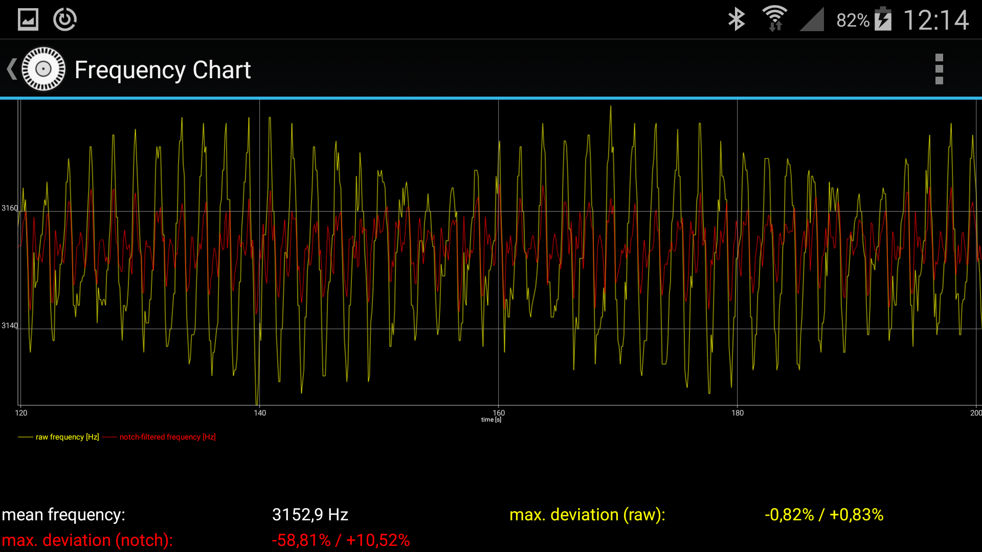

Przyszedł w końcu czas na wrzucenie płyty z sygnałem 3150Hz i tutaj okazało się, że stabilność obrotów pozostawia jednak wiele do życzenia... Wróciłem do elektroniki, w miejsce T5 i T6 sparowałem we wzmacniaczu różnicowym nowe 2xBC558 o zbliżonym hfe które złączyłem ze sobą pleckami i wsadziłem w termokurczkę, T1, T2 i T3 dałem nowe BC550, T4 nowy BD135, wymieniłem na nowe PRki oraz diody. Z oryginalnej elektroniki zostały właściwie tylko rezystory. Niestety na wiele to nie pomogło - w załącznikach wykresy z programu PlatterSpeed i nagrania 3150Hz.
Dlaczego tak się dzieje?
Przecież układ stabilizacji obrotów jest banalny i przynajmniej w teorii powinien dążyć do równowagi, jednak na wykresie widać że systematycznie rozjeżdża się i zjeżdża z powrotem.
W powszechnie wychwalanym Danielu układ stabilizacji działa dokładnie na tej samej zasadzie - czy tam te problemy nie występują? Czy takie kołysanie to przypadłość mojego egzemplarza, czy wszystkich Fonic poza Adamem? A może to jest standard dla gramofonów i się zwyczajnie czepiam? Jak realizowana jest stabilizacja obrotów w zachodnich gramofonach z epoki bez stabilizacji kwarcowej?

Z tego co wyczytałem z wykresów kołysanie powtarza się co około 30s. i wynosi około 20 Hz. Hmmm. Może faktycznie nowy silnik coś by poprawił, a może z tego gramofonu juz więcej wycisnąć się nie da? 20Hz przy powiedzmy 1kHz to tylko 2%

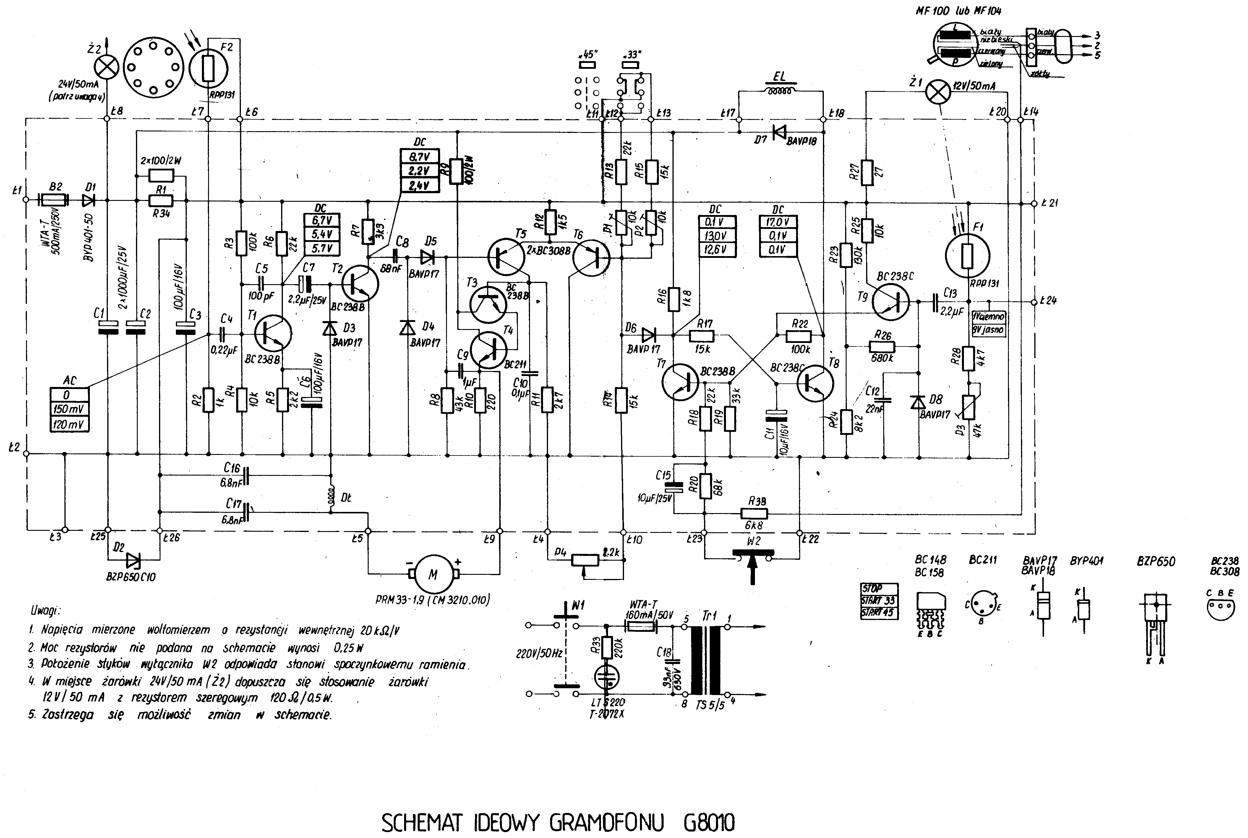

@chudy_b - Ja przyjąłem tylko 5W (20V x 250mA). Projektanci razem z księgowymi dali tam 2000uF. Stawiam dolary przeciwko orzechom, że jakby nie księgowi to cała sekcja zasilania była by skonstruowana w oparciu o mostek i stabilizator tranzystorowy właśnie tak jak np. w Danielu. Zasilacz oczywiście nie zasila obwodów audio, ale zasila oprócz silnika kilka innych rzeczy - między innymi fotorezystor RPP131 na którego wyjściu amplituda sygnału to raptem 150mV. Głównym elementem odpowiadającym za stabilizację obrotów jest wzmacniacz różnicowy - z jednej strony dostaje napięcie z dzielnika a z drugiej strony uśrednione wzmocnione napięcie z fotorezystora - różnicą tych napięć jest sterowany silnik. Według mnie w takim układzie tętnienia mają ogromne znaczenie i bez dobrej filtracji to nigdy nie będzie działać prawidłowo.

Ok, schemat jest ogólnie dostępny, ale dorzucam go tutaj, będzie łatwiej rozmawiać.

Zanim zaczniesz zmieniać silnik sprawdź czy przypadkiem płyta testowa nie jest trochę krzywa i nie powoduje widocznego kołysania ramienia na boki lub góra/dół, bo to bardzo zaburza odczyt.
Te programik zresztą bierze pod uwagę niedoskonałość płyty i jakoś sobie filtruje ten sygnał. Dlatego też nie warto się od razu przejmować wartością raw, bo ta może być spora (u mnie +/-0.24%), ale już wartość filtrowaną pokazuje +/- 0,02%
