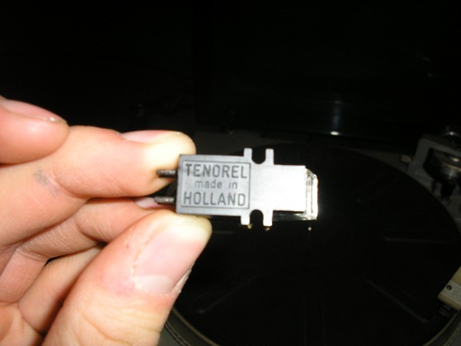

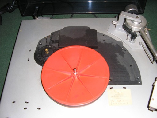

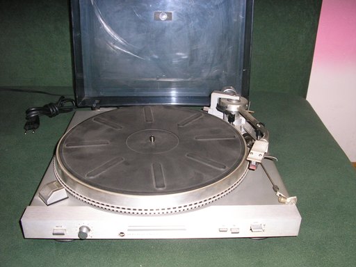

Udało mi się ostatnio wyciągnąć z piwnicy gramofon Altus P100. Nikt nie potrafi mi z nim pomóc dlatego chciałbym zapytać na forum: jak doprowadzić taki gramofon do porządku aby nie rysował płyt i ładnie pracował? Znalazłem do niego jakąś wkładkę z igłą (chyba nowe), czyścidełko (chyba) i coś czego funkcji nie potrafię wytłumaczyć (fot.); gumkę napędzającą zdjąłem i obejrzałem - moim fachowym (:D) okiem stwierdzam że raczej jest OK; z gramofonu wychodzi kabelek rozchodzący się na dwa pojedyncze - to chyba chinche (zielenizna ze mnie :P).
Pojawił się równiej następujący problem - chciałem sprawdzić czy to cudo działa więc podłączyłem do listwy - na chwilę zgasła mi lampka i światełko na listwie czy to oznacza że coś się uszkodziło ?
Dodaję pare zdjęć mojej maszyny, może pomogą w oględzinach.

Oooo unikatowa wkladka. Nie jest to jakas hiper rewelacja, ale nie jest tez zla. Natomiast ciekawe znalezisko. Igla pewnie do wymiany, ale sa zamienniki na allegro.

Wkładka była założona na gramofon, czy znalazłeś w pudełku?

Wkładka była w pudełku, w gąbce, na pudelku napisane jest "UNITRA Fonica, MF 102 wkładka magnetyczna STEREO"

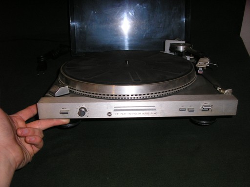

A po załączeniu daje w ogóle jakiekolwiek znaki życia?

Podłączam do gniazdka i NIC, nie widzę żadnego włącznika więc chyba jednak coś zepsułem

...pierwszy przycisk po lewej ;)

To jest chyba to samo co Unitra G8010, tyle że wersja eksportowa na Niemcy, stąd napisy po niemiecku, tj. "netz" zamiast "sieć".

Nie no panowie żenua hahaha. Nie wiem jak to zrobiłem że nie działał wcześniej, chyba po prostu nie zdjąłem ramienia z siodełka jak przycisk był włączony :D. No cóż mam nadzieję że mi wybaczycie potknięcie i postaracie się pomóc z resztą moich wątpliwości.

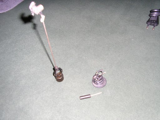

Ps. Co to za dziwna rzecz obok czyścidła na trzecim zdjęciu?

Będzie pasowała, ale nie wiadomo w jakim stanie jest igła. Może być nowa, może być zużyta - została wymieniona na MF102, Tenorel trafił do pudełka. Trudno powiedzieć.
Pasek nowy nie zaszkodzi. Zużycie objawia się rozciągnięciem, więc tak na oko trudno ocenić dopóki nie uruchomisz całkowicie gramofonu.
