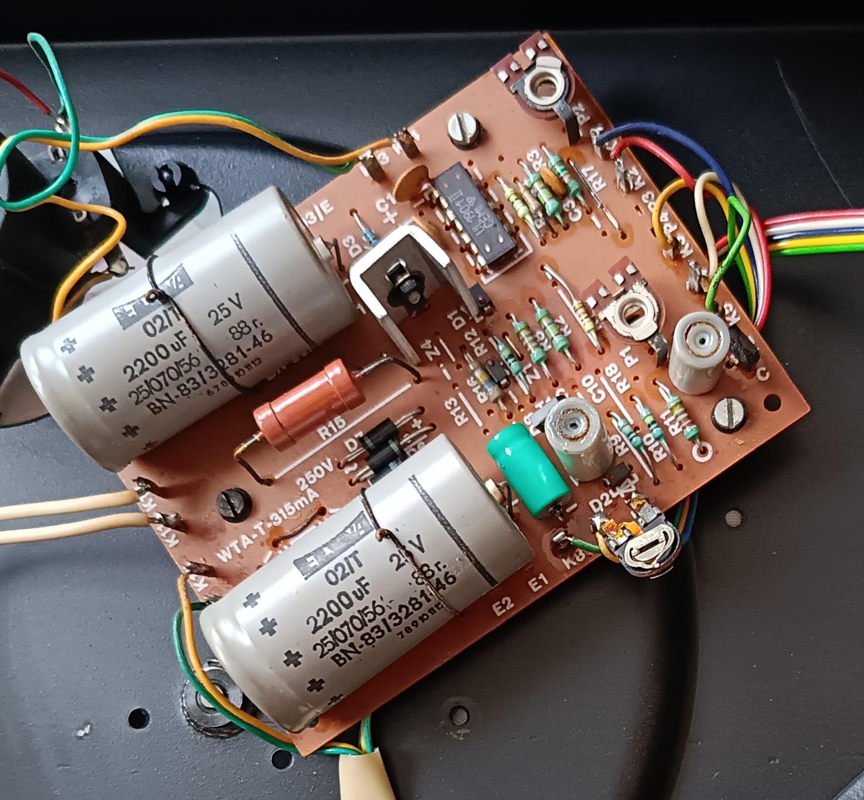

Cześć mam problem z tym gratem od unitry.
Gramofon był używany bardzo dawno i raczej kurzył się na półce nikt w nim nie grzebał jestem raczej 2gim właścicielem.
NIestety nie działa jeden port na głośnik (mało ważne) a co gorsze kręci za wolno.
Czyszczenie nic nie dało linka napędowa w raczej dobrym stanie ,a elektronika wygląda na nie uszkodzoną.

Wg schematu są dwa potencjometry montażowe do regulacji obrotów. Po jednym na każdą z prędkości. Nie wiem czy są dostępne z zewnątrz.

Do wymiany są na pewno kondensatory i być może niektóre rezystory/potencjometry co przy wartości samego gramofonu jest operacją nieopłacalną. Nawet po remoncie jedyną rzeczą, którą będzie głównie robił to niszczył płyty. Odradzam zajmowanie się nim.

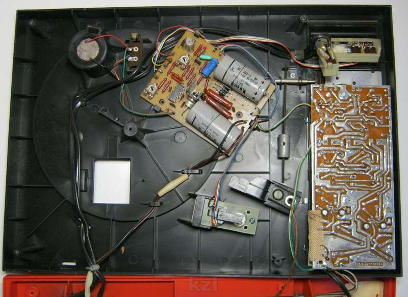

Warto/nie warto, akurat obroty pewnie da się wyregulować tymi wspomnianymi potencjometrami. Przeczyścić je czymś i wyregulować. To akurat bezkosztowo, tylko czas. Sam wzmacniacz też pewnie dość tanio idzie zreanimować (pod warunkiem że samemu).\
NIe wiem z którego to Artura, ale płytka od gramofonu pewnie ta sama, potencjometry montażowe widać.

To spowolnienie obrotów nie wzięło się znikąd.
Ręczę, że te wszystkie kondensatory elektrolityczne, które widać na tej płytce są do wymiany. Ich pojemność może być połowiczna lub nawet symboliczna. Bez niej nie można mówić o jakiejkolwiek stabilności obrotów talerza. Same potencjometry, ich stan, też może pozostawiać wiele do życzenia. To kolejny przyczynek do niestabilności obrotów. Kolejny problem to coś co można nazwać łożyskiem talerza. Do wyczyszczenia i przesmarowania.
Pozostaje jeszcze problem wkładki, jej igły i być może samego wzmacniacza w gramofonie. Choć to problem dla Użytkownika poboczny.

Tu masz zaznaczone potencjometry regulacyjne. P2 jest na skrajnym położeniu ale on jest od 45rpm. Pokręć nimi. Sprawdź czy jest reakcja. Wydrukuj sobie szablon do ustawiania obrotów. Najlepiej świecić na niego neonówką ale tradycyjna żarówka wolframowa też da radę.

Panowie dzięki wielkie potencjometry dały rade!!!
Ale okazuje sie że jeden nie ma wpływu na pedkość tylko poprawia dźwięk
