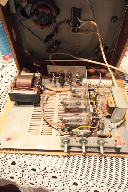

lampy palą, środek czysty a nie mogę uruchomić talerza … może coś robię nie tak? Po przesunięciu ramienia nad talerzem "klika" czyli jakiś stycznik działa, ale talerz się nie obraca, nic też nie daje zmiana obrotów (pokrętło).

Ręcznie kręci się bez problemu. Nie bardzo wiem jak dostać się do mechanizmu talerza. Po utworzeniu obudowy, dojście do układów elektronicznych jest. Do napędu nie wchodziłem bo nie chciałem stosować rozwiązań siłowych jak nie wiem co odkręcić. Talerz - po ręcznym "kręceniu" kręci się bez oporów i dodatkowych dźwięków.

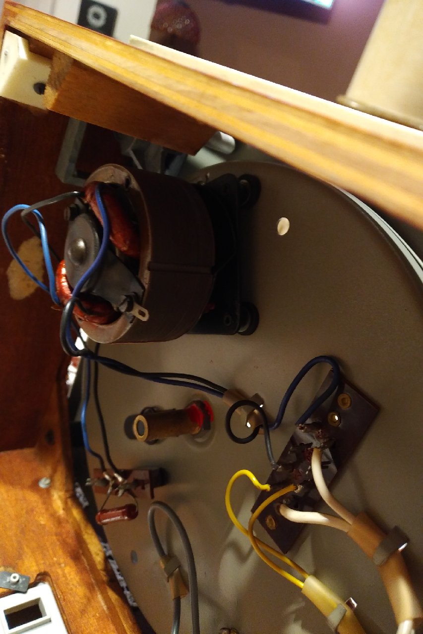

Syn wziął sprawy w swoje ręce... co może oznaczać, że moja zwłoka to "mgnienie oka" :) Na razie coś mierzył, potem mówił o kondensatorze (w każdym razie to "brązowe"), co warto go wymienić ("się kupi za 2 złote i podmieni" - co może być procesem niewiarygodnie długotrwałym).
Na razie czekam - jak śniegi stopnieją (jak najpierw spadną) znajdę pewnie jakiegoś magika, bo szkoda gramiaka - ładny jest.

Kondensotr jak najbardziej, ale to brązowe na zdjęciu to rezystor.

EDYTUJĘ, bo coś pokręciłem - ale powyższego już nie ruszam, zgodnie z zasadą "jak była odpowiedź …"
:?: o, dzięki - czyli lepiej nie rzucam nazwami … jednak coś źle usłyszałem - niestety jest to dla mnie tematyka dość obca. Coś oczyścić, przedmuchać, nasmarować, coś odblokować mechanicznie - o, to - daję radę.
Poszedłem do syna podpytać jaki to kondensator brązowy trzeba kupić - od razu mnie poprawił, że to nie kondensator a opornik :)
Okazało się, że jeszcze siedział w nocy i posprawdzał … (różne rzeczy, żeby nazw nie rzucać :) ) i orzekł, że to na 100% silnik - czyli szukam zamiennika, bo naprawa pewnie w grę nie wchodzi.

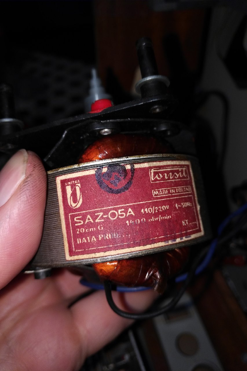

Jest ktoś w stanie podpowiedzieć czy jest jakiś zamiennik lub ma na zbyciu oryginał? silnik SAZ-05A 1400 obr/min Tonsil (zdjęcie było wyżej)

Wymontowałem silnik. Zmierzyłem ciągłość. Wyszło, że jest ok. Ale wciąż nie kręcił. Wykrecilem wszystkie możliwe śrubki zdjąłem co się dało. Przeczysciłem, naoliwilem. Złożyłem. Uruchomiłem. Ruszył ale 'talerz się ślizgał'. Rozebrałem. Zaparzylem gumę idlera. Złożyłem ponownie. GRA. Chodzi równo, gra ładnie - córka stwierdziła że "filmowo" (śpiewał akurat Łazuka).
