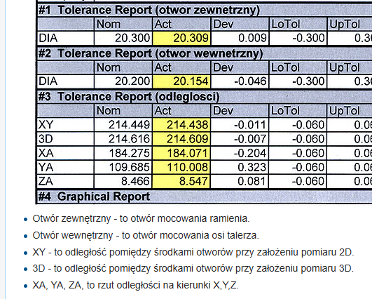

Hmm, na tym szablonie jest napisane pivot-spindle 210mm. Z tego co mierzyłem to w Fonomasterze to coś koło 214.5mm.
Gdzieś nawet widziałem ktoś na plincie laserowo mierzył otwory i też coś koło tego wyszło.
Także jak ten szablon nie nadaje się do jego ustawiania. Żeby śledziło łuk oczywiście da się ustawić ale to nie jest wtedy poprawna geometria.

Mierzyłeś odległość środka obrotu ramienia do środka talerza na gramofonie (pivot-to-spindle) przed użyciem tej konkretnej płyty z łukiem?

O znalazłem link do pomiarów, wrzucę żeby nie szukać ponownie.
https://www.technique.pl/mediawiki/inde ... e_ramienia
Trzeba by patrzeć na XY. Według tego jest 214.4mm. Generalnie może być nawet lekko mniej bo szpindel talerza nie siedzi ciasno w łożysku.

Generalnie jeżeli użyłeś tego jako szablonu dwukropkowego bez łuku to potencjalnie może się udać. Ale ja osobiście bym się nie porwał. Dużo prościej wydrukować sobie własny szablon z łukiem dostosowany do geometrii gramofonu. Weryfikacja jest wtedy pewniejsza.
https://alignmentprotractor.com/arc-pro ... -generator
