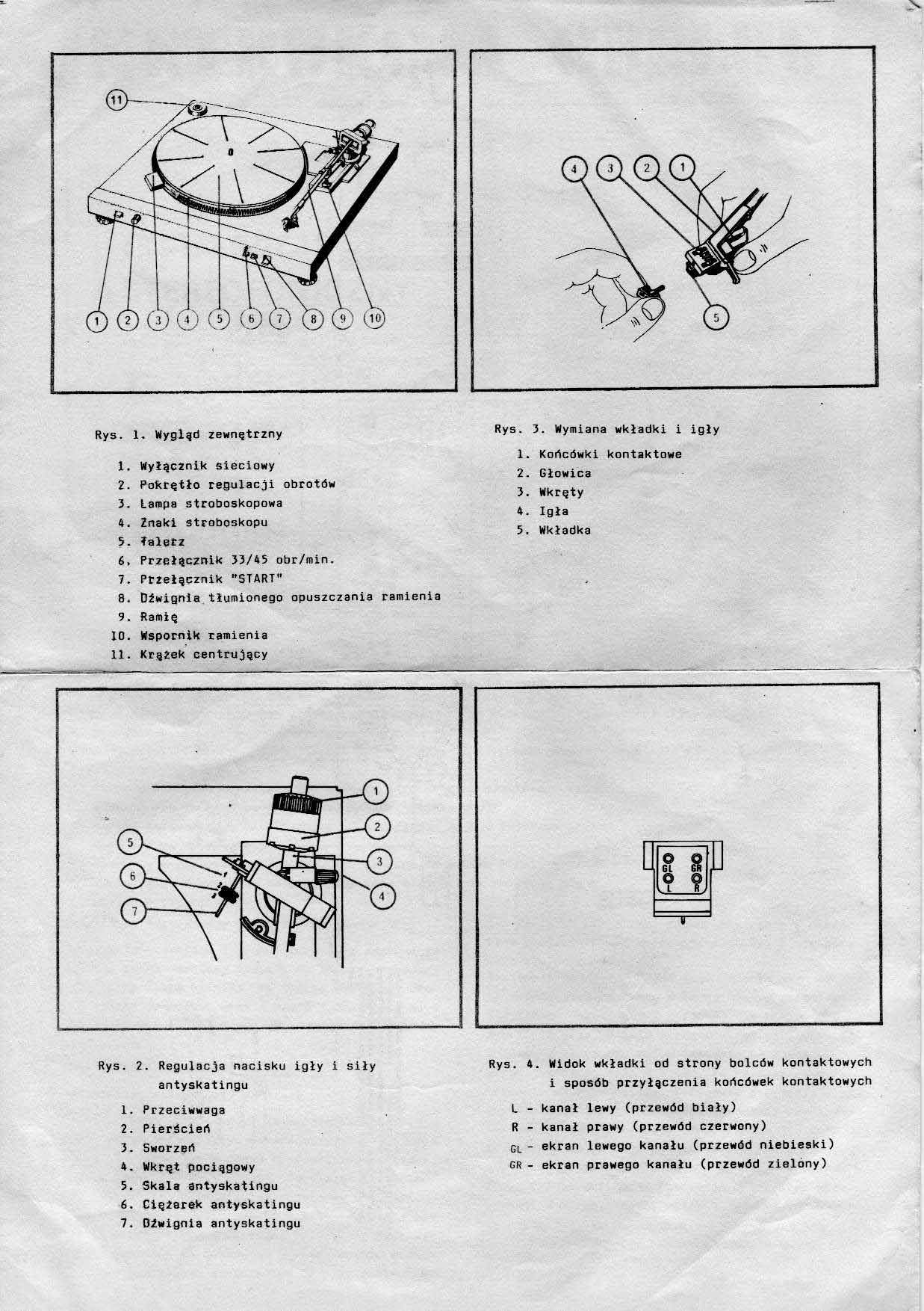

adrians pisze:2. Na dwóch płytach po pokonaniu 1/3 winyla igła ślizga mi się do środka (są to tylko dwie płyty ale na MF nie było tego).
3. Pod koniec słuchania płyt mam wrażenie, że dźwięk jest nieco gorszy.
Może to to;
http://www.winyl.net/download/file.php? ... &mode=view
rys 2, punkt 4 "wkręt pociągowy" :?:

Ja już kiedyś zastanawiałem się czy w tym modelu „wkręt pociągowy” coś zmienia. Pamiętam, że kiedyś kilka razy nim kręciłem w skrajne położenia i różnicy nie widziałem. Chyba tu na forum kiedyś też ktoś pisał na ten temat.
