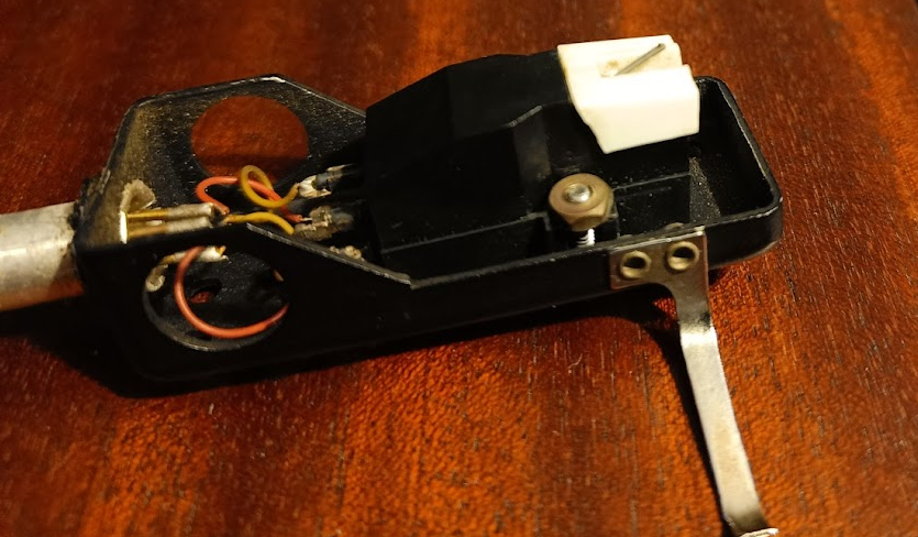

Ventel pisze:
14 gru 2025, 19:20
Podsumowując, headshell od Daniela wydaje się, że jest wykonany dużo lepiej, jest bardziej sztywny, ma większą możliwość regulacji i wykonany jest z większą dokładnością.
Z jednej strony może tak, a z drugiej - jest duża szansa że bardziej rezonuje niż wersja cięższa, ale bez stosownego pomiaru ciężko to ocenić.

Ventel pisze:
15 gru 2025, 21:48
Zgadza się, pojecie rezonansu nie zależy od sztywności headshella
Raczej chodziło nie o rezonans samego headshella ale o całego układu ramię/headshell/wkładka zależny od jego masy efektywnej i podatności wkładki. A cięższy headshell to większa masa efektywna i od razu inny rezonans. Inny, nie koniecznie od razu gorszy bo to będzie też zależało od podatności wkładki.

Ventel pisze:
15 gru 2025, 21:48
Zgadza się, pojecie rezonansu nie zależy od sztywnosci headshella
Właśnie zależy, a konkretniej - ma wpływ na rezonans układu, co dopowiedział już Bacek.
Gdyby było inaczej to wybór headshella nie miałby żadnego wpływu na pomiar rezonansu, a jednak ma.
I nie chodzi tu o jego wagę, ale też wykonanie (materiał, sztywność, itd.)
