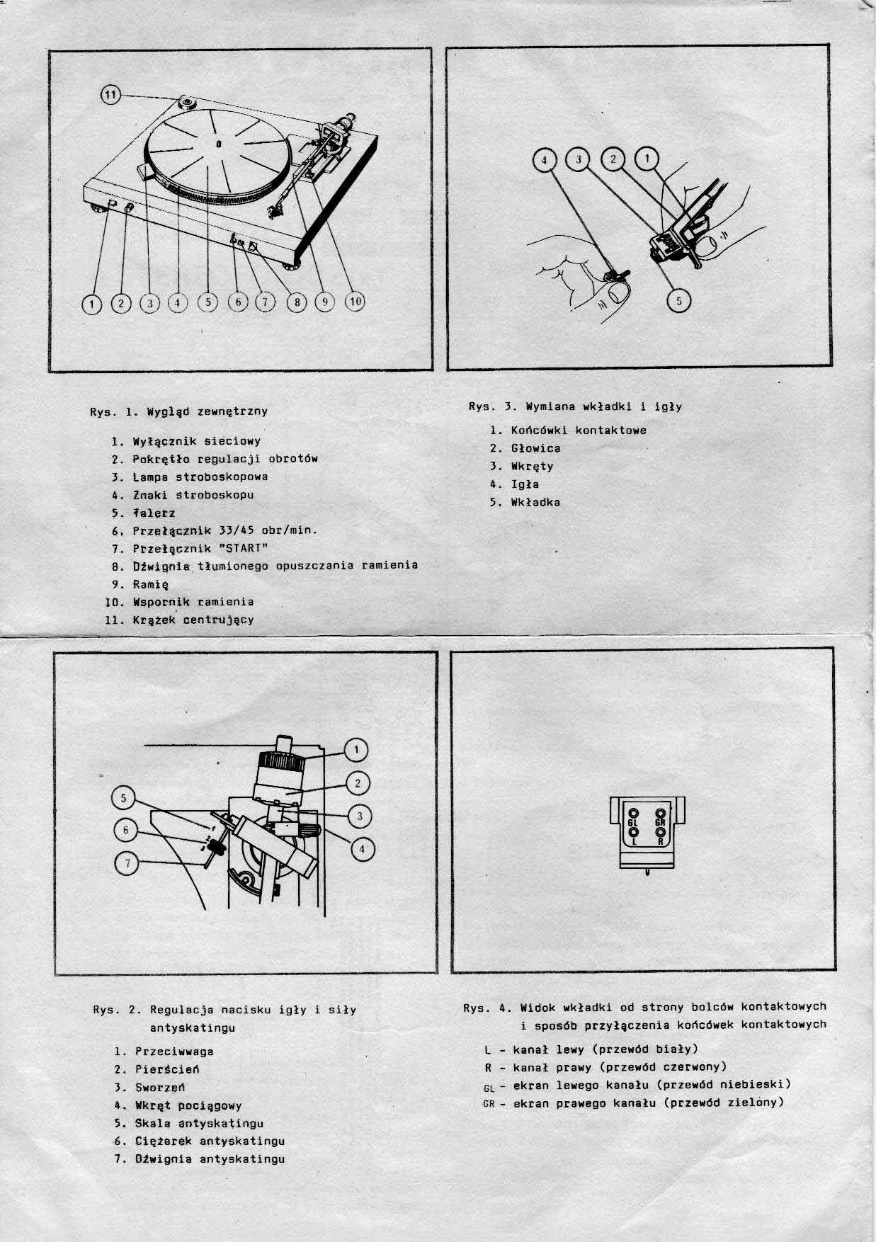

Witam wszystkich.
Może mi ktoś powiedzieć do czego służy regulacja ramienia nr.4 wkręt pociągowy, Rys. 2
Czyżby służyło to do wprowadzenia korekcji anti-skatingu

Miałem ten gramofon w rękach tylko raz i sam jestem ciekaw jakie jest zastosowanie tego pokrętła.
Ciekaw czy dobrze się domyślam jego przeznaczenia. Kręcąc nim, zdaje się, że przesuwało się oś z przeciwwaga.
Jeśli tak, to nasuwa mi to system wyważania statycznego ramienia taki jak w ramieniu Mikro Seiki MA505. Tylko tam odbywalł się to za pomocą bocznego ciężarka.

Witam miałem do czynienia z tymi gramofonami i według mnie regulacja tym pokrętłem ma wpływ na ustawienie anti-skatingu ,postępuj jak w instrukcji zdejmij ciężarek skatingu albo ustaw tak żeby nie dotykał ramienia ,ramię ma lewitować na " 0 " i unieś przód do góry delikatnie reguluj tak aby ramie nie uciekało ani w lewo ani w prawo będąc na wysokości talerza ,bardzo mozolna regulacja ale da się ,powodzenia.

Wycinki z instrukcji serwisowej :

Czyli dokładnie to co napisałem wcześniej. Gramofon trzeba jednak pochylić do przodu tak, że opiera się przednimi nóżkami, a unosimy tylne w górę. Czyli chwytając go z tyłu nie z przodu. W tedy ramie ma możliwość swobodnego pływania.
