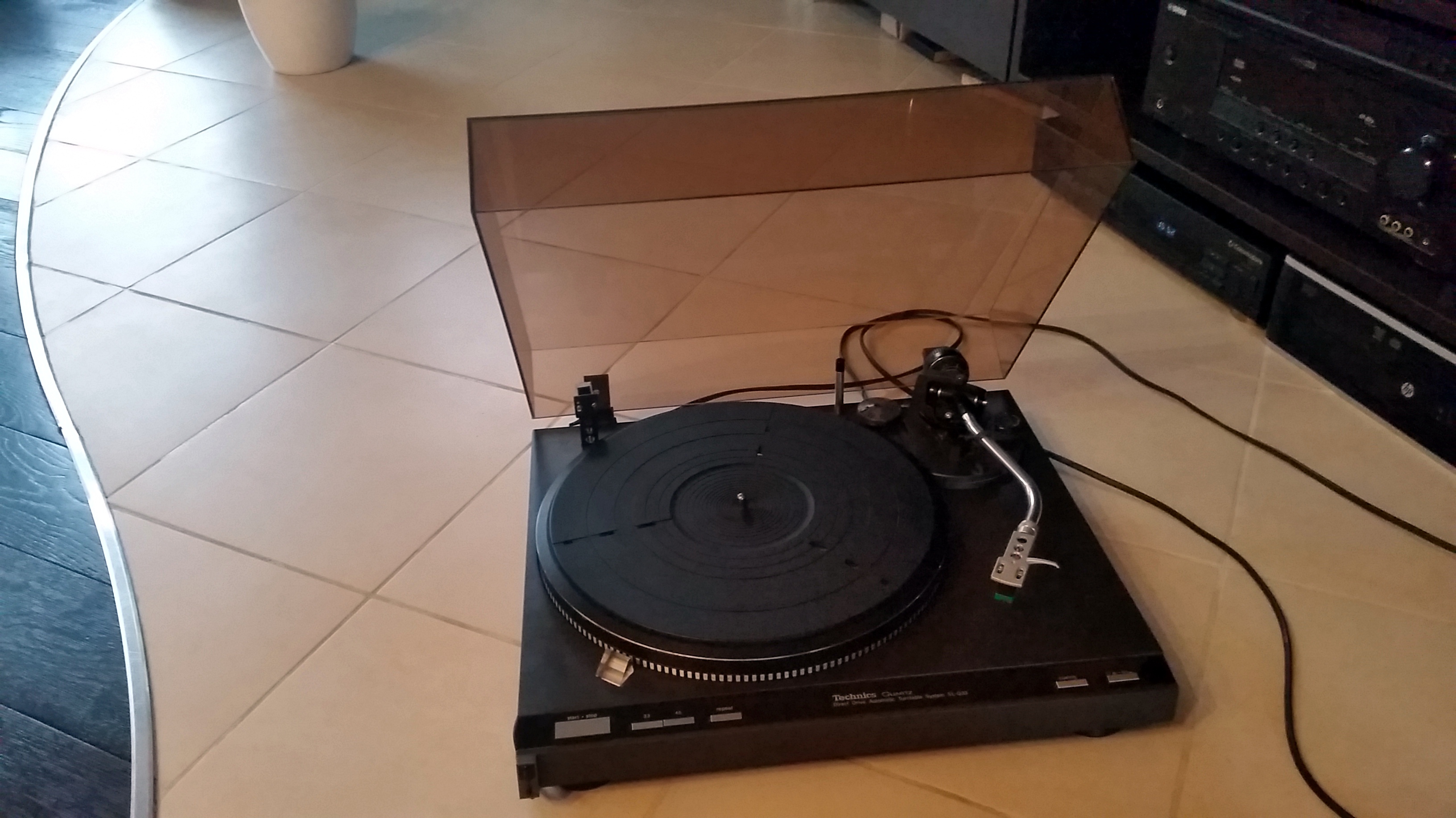

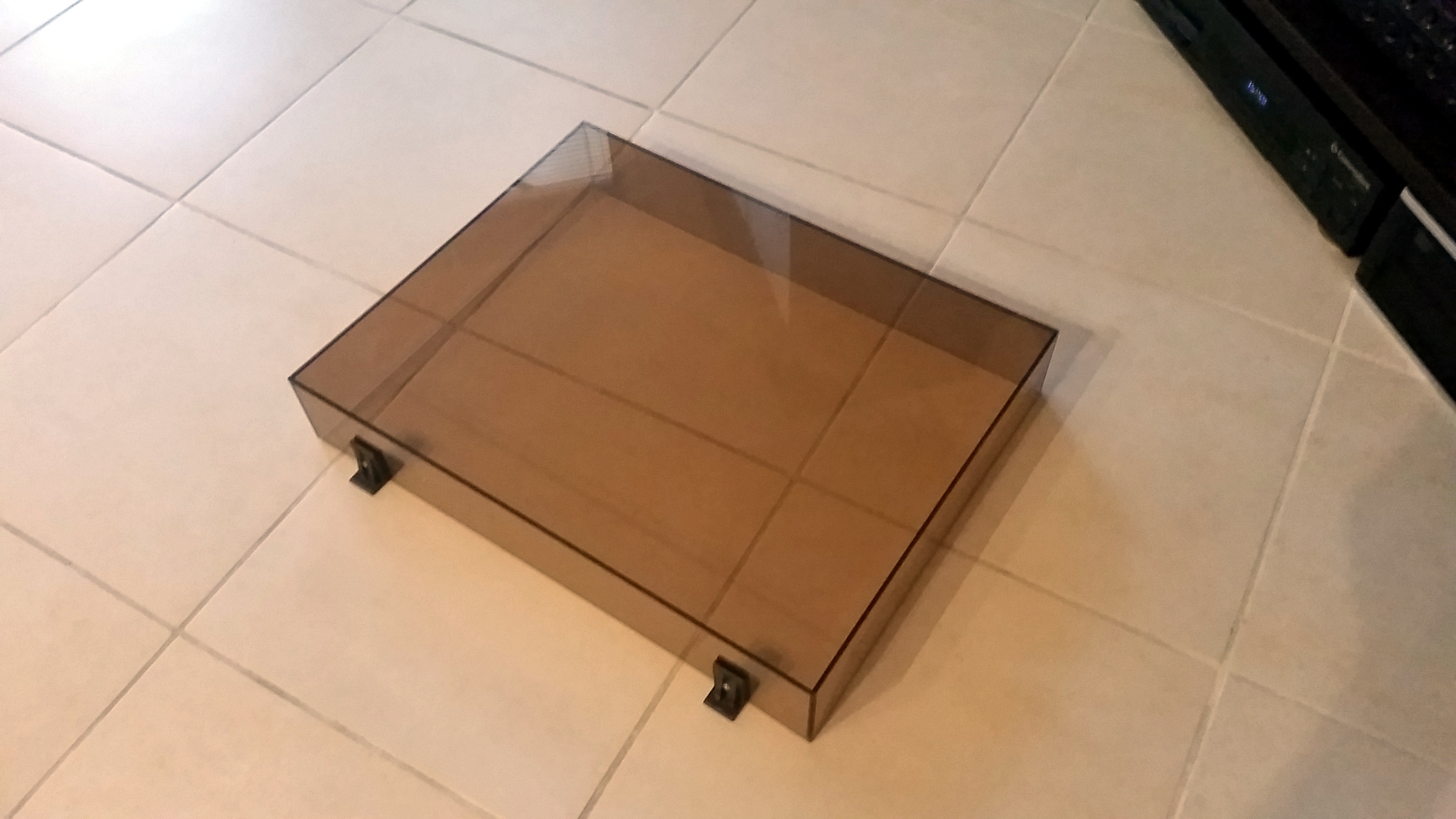

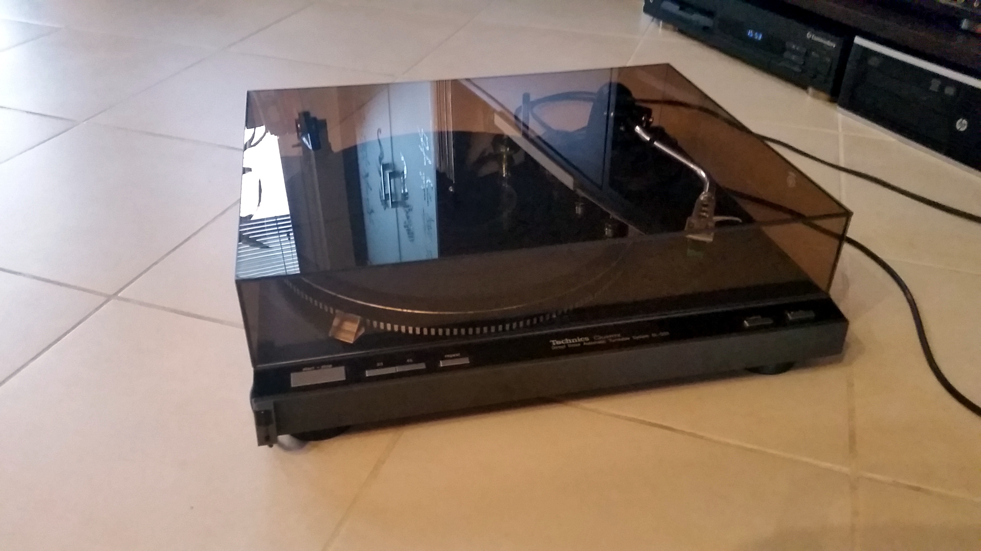

Ponieważ zakupiony przeze mnie gramofon cechował się permanentnym brakiem pokrywy, postanowiłem wykonać własną. W załączeniu kilka fotek efektu końcowego. Największą jej zaletą oprócz wiadomej funkcjonalności jest kolorystyczne dopasowanie do mebli. Myślałem o wygrawerowaniu na niej napisu "Technics", jednak widok kręcącego się pod nią, niczym nie przesłoniętego czarnego krążka ostatecznie wygrał. W sumie napis zawsze można dodać, tylko po co? :)
Pokrywa wykonan z plexi natomiast zawiasy w technologii additive manufacturing, potocznie i błędnie nazywanej drukiem 3D. Największą ich zaletą jest to, że w przypadku uszkodzenia, nie trzeba wymieniać całej pokrywy. Myślę, że efekt końcowy jest nie najgorszy jak na koszt wykonania poniżej 100pln.
Konstruktywna krytyka mile widziana.

Myślę, że to byłoby łatwiejsze a efekt bardziej pewny niż operacja na starej pokrywie. Jeśli jesteś w stanie zymiarować obecną pokrywę to możemy zobaczyć co da się zrobić.
trafalgar pisze:A zawiasy dorobisz?
Chodzi Ci o cały ruchomy przegub ze sprężyną czy tylko o ten element pokrywy współpracujący z zawiasem?
darkman pisze:Gregorr jak to kleiłeś i czym? Czy klejone czy zgrzewane jakoś tam?
Jeśli pytasz o "klejenie" pleksi to najlepsza metoda, którą zdradził mi zaprzyjaźnony profesjonalista z branży, polega na złączeniu obu elementów na sucho a następnie po linii łączenia delikatnie przeciąga się pędzelek z eterem pozwalając aby napięcie powierzchniowe "wessało" eter w tą mikro-szczelinę. Po jakiejś sekundzie (zależy od ilości zaaplikowanego eteru i powierzchni łączenia) od tej operacji połączenie jest niemalże identyczne z jednolitym materiałem a to dzięki temu, że w tym przypadku eter działa nie jak klej ale jako rozpuszczalnik, który bardzo szybko odparowuje (nie radzę wdychać :) ). Dobrze wykonane połączenie jest praktycznie niewidoczne. Największy problem to zdobycie eteru i odpowiednie przygotowanie powierzchni. Generalnie polecam poćwiczyć na jakiś zbędnych kawałkach pleksi.

Czy byłaby szansa na realizację ew. zamówienia, wraz z zawiasami? (rysunek w pdf i dwg jest do dyspozycji, jakby trzeba). Jedyna różnica to odcień, preferowałbym grafit ale to już szczegół.
Z góry dzięki za wszelką pomoc!
P.S. Przez zawiasy rozumiem widoczne na zdjęciach wypusty pokrywy, wchodzące we właściwe, metalowe zawiasy

Full profeska :) A logo można zawsze wygrawerować gdzieś w rogu - delikatne, ale klasycznie :) Można też wygrawerować matowe uchwyty do otwierania z boku - nic tak nie irytuje jak plamy po paluchach na gładkiej powierzchni :) (mnie :) )
