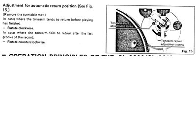

Na obrazku masz połozenie śrub regulacyjnych punktu startu i końca. Możesz próbować regulować, jednak jeśli mechanizm działa niewłaściwie, to nic to nie da.
