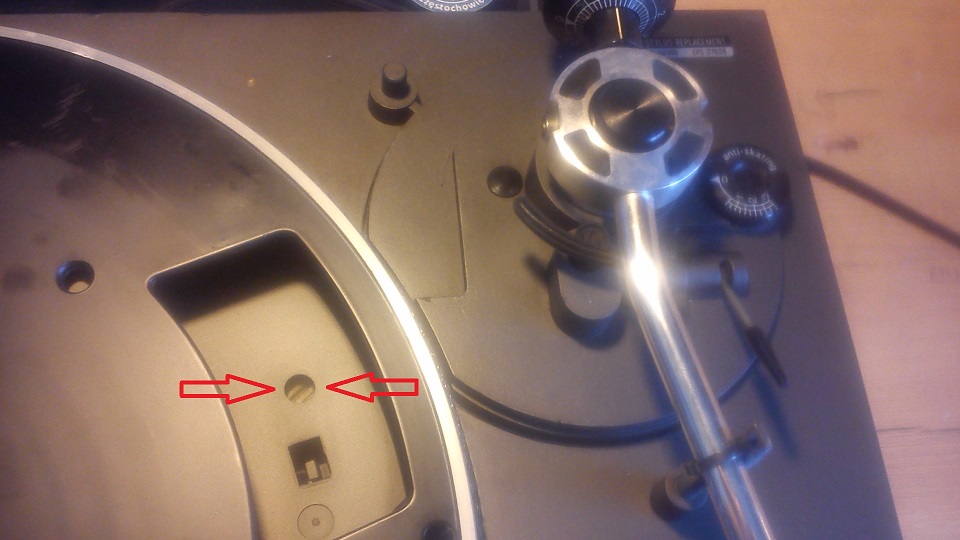

chudy_b pisze:Spróbuj wyregulować punkt powrotu ramienia. Wg serwisówki śruba regulacyjna jest dostępna po zdjęciu maty przez otwór w talerzu w okolicy mocowania ramienia.
cdn...
To ta śruba (załącznik)? Jeśli tak to co dalej?

sgf423 pisze:To ta śruba (załącznik)? Jeśli tak to co dalej?
Tak, to o tę śrubę chodzi. W serwisówce masz napisane w którą stronę kręcić żeby odsunąć punkt stopu od środka talerza.

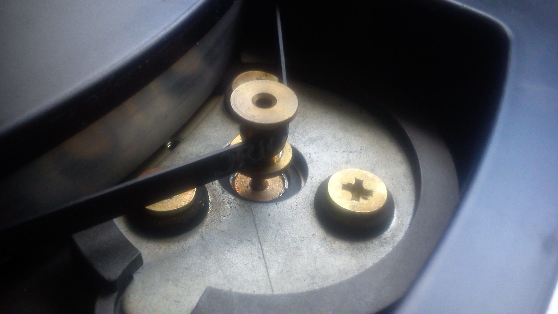

chudy_b pisze:Zdejmij talerz i zobacz czy rusza silnik.
Część widoczna na zdjęciu, na którą zakłada się pasek obraca się.
chudy_b
Posty: 4173
Lokalizacja: Wólka
Problem z ramieniem - Technics SL-B3
Post autor: chudy_b »
No to masz luźny pasek. Możesz go spróbować wygotować, ale pewnie wiele to nie pomoże. Szukaj nowego.
