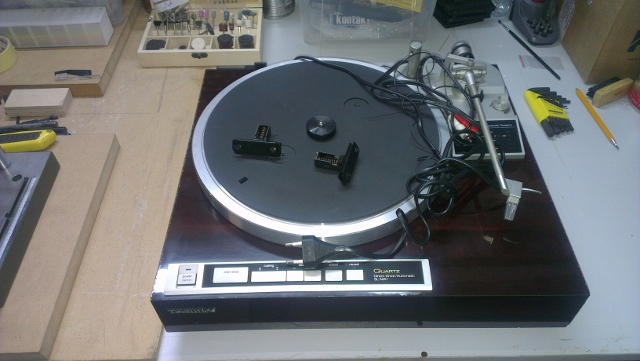

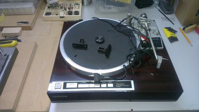

Po tygodniu niepewnego oczekiwania kurier przywiózł dużą pakę
. Dość ciężka i coś w niej lata. Myslę sobie nie jest dobrze
.Na szczęście po rozpakowaniu pierwszego kartony i usunięciu kupy śmieci (gazety, kawałki kartonu) wyciągnąłem drugi karton, w którym wciśnięty był mocno ostreczowany Technics SL-MA1. Uffff - pokrywa cała, zdjęte zawiasy prawie jak nowe. Pokrywa w dobrym stanie, niewielka jedna głębsza rysa i trochę drobniejszych. Talerz czysty bez wgnieceń z lekkimi ryskami. Ramię całe kompletne. Panel sterowania nie powycierany bez rys. Wszystko w ogólnym stanie dobrym. Jedynie fornir na obudowie wymaga raczej wymiany bo jest trochę wyszczerbień które mogą denerwować. Ogólnie lepsze wrażenie niż się spodziewałem. Na razie jest baaardzo dobrze jak za tą kasę
Kilka zdjęć na początek i biorę się za gruntowne sprawdzanie działania wszystkich funkcji

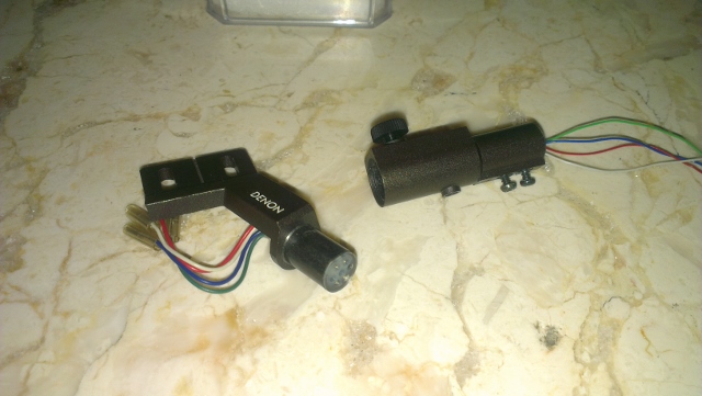

Zdejmuje się headshell T4P i zaklada z mocowaniem 1/2"zbyszek1982 pisze: Jak rozumiem, to ramię można przerobić na takie z normalnym mocowaniem?

Do nowego były podobno dwa rodzaje mocowania TP4 i 1/2 cala. Takie widziałem kidyś przy ofercie tego modelu na ebay. Nigdy nie spotkałem na aukcjach samej główki na 1/2' do niego. Nie będzie z tym łatwo. Na pierwszy rzut oka mocowanie główki jest na wkręty więc nie jest to prosta wymiana. Jak rozkręcę to się dowiemy. Na razie zamawiam w WAMACIE igłę EPS30ES do tej wkładki i zobaczę jak to działa. Oczywiście jest w Jico SAS EPS33 za jedyne 133 dolkizbyszek1982 pisze:Fajnie wygląda. Jak rozumiem, to ramię można przerobić na takie z normalnym mocowaniem?
Wszystkie funkcje działają. Ramię działa idealnie. Mechanika śledzenia, przesuwania winda, czytanie wielkości płyt etc... Nie ma się do czego przyczepić. Oczywiście jutro zabieram się za gruntowny przegląd. Coś po drodze będę wrzucał

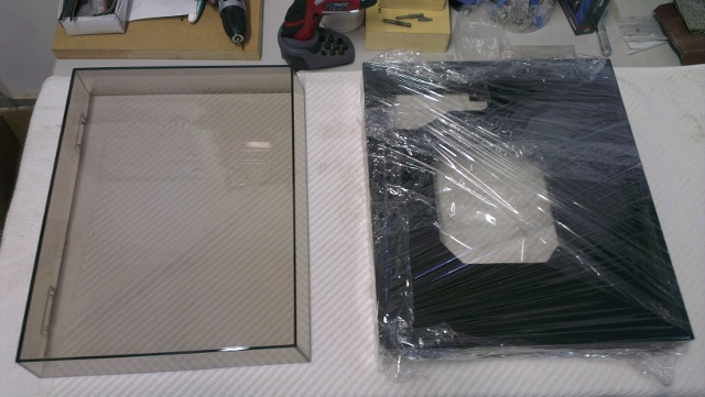

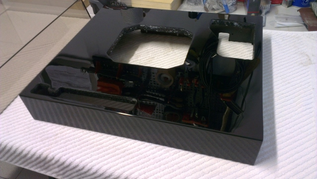

. Obudowa jest lekko skatowana i nie bardzo nadaje się do kosmetycznej naprawy. Teraz będzie czarna - błyszcząca. Jak się za niego wezmę to wrzucę kilka fotek do oceny. Mechanicznie wszystko działa super. Nowa igła już jest, tylko czasu brak

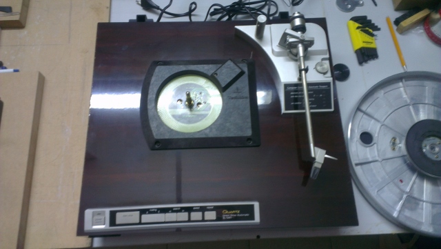

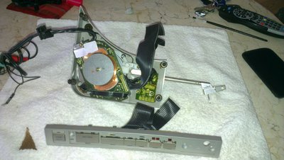

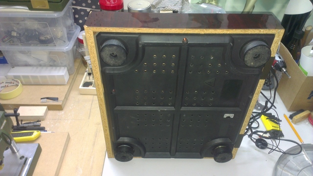

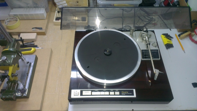

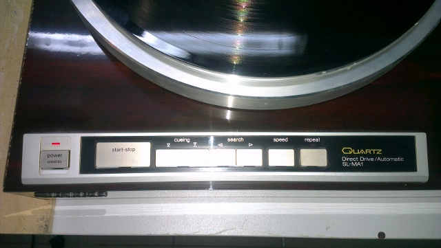

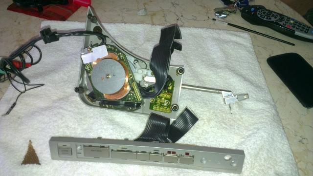

No i w nowym roku znalazło się troszkę czasu na SL-MA1. Już gotowy i muszę przyznać, że praca przy nim to czysta przyjemność. Tak jak wczesniej wspominałem wszystkie funkcje działały bez zarzutu. Po oczyszczeniu styków, wymianie smarów, regulacji łożysk, pryśnięciu PLAKIEM i takie tam jeszcze.... i złozeniu do kupki mogę powiedzieć, że techniczne rozwiązania zespołu ramienia jak i napęd w tym modelu robią wrażenie. Teraz kolejną godzinę testuję sprzęt i zabawa pełnym automatem jest przyjemna lecz to już nie moja bajka. Brakuje mu jedynie śledzenia przerw między nagraniami by móc wybrać numer nagrania i wcisnąć przycisk start
. Robi wrażenie ruch ramienia gdy po podniesieniu dość szybko przesuwa się nad płytę po czym zwalnia by precyzyjnie z majestatem ustawić się na początku i z gracją opada. To samo po zakończeniu i powrocie na podpórkę. Równierz search w zależności od sposobu naciśnięcia posiada dwie prędkości
. Fajna zabawka. Założyłem nową igłę z Wamatu EPS 30 ES i muszę przyznać, że wkładka P33 z tą igłą gra sobie pięknie, miękko z potężnym basem. Super. Kilka zdjęć w załączeniu i przepraszam za ich jakość. Robione po ciemaku telefonem
Acha pokrywa też po lekkim polerze. Całość jak nowa

Tak to nie jest takie proste. Nie trafiłem nigdzie a nie jest jakiś tam standard, że można coś na szybko adoptować

Pawelec, kawał dobrej roboty! Ten kolor jest dużo ładniejszy niż oryginał

Popatrz na ten headshell może Ci podejdzie. Nieorginalny ale pasuje do tego modelu Technicsa.

Niestety nie pasuje. Nie to gniazdo, a przede wszystkim wymaga przedłużki ponieważ overhang byłby ujemnyCracker pisze: Popatrz na ten headshell może Ci podejdzie.
