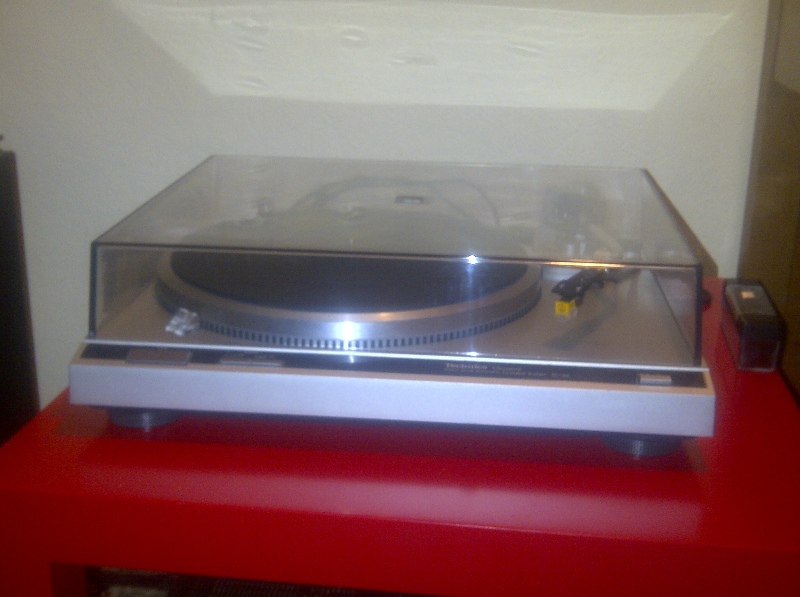

Kolejny punkt dotyczy odświeżenia mojego gramofonu, mianowicie postanowiłem troszkę nad nim popracować, bo ten egzemplarz nie jest doskonały...

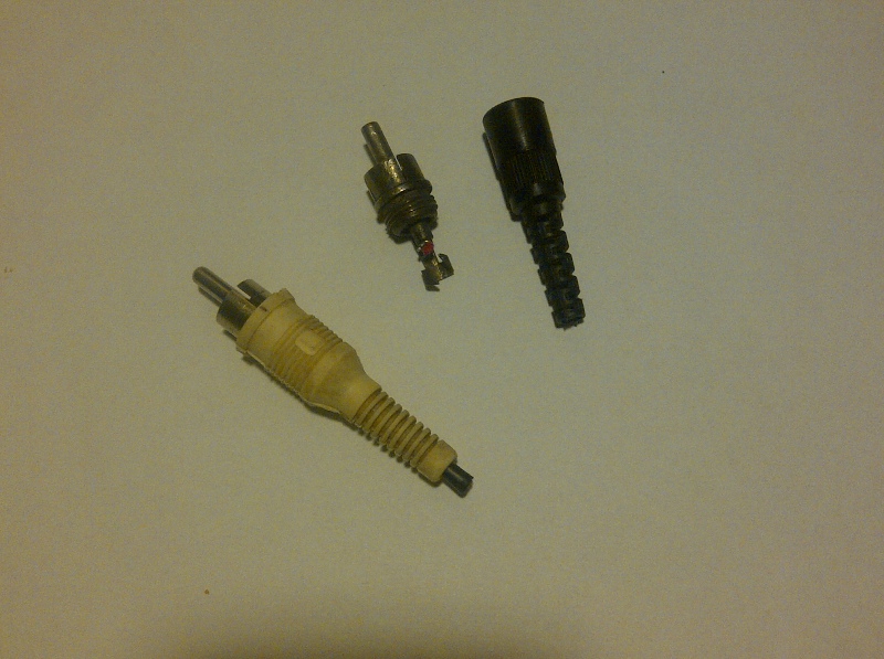

-od czasu do czasu zdarzało mu się poburczeć, lecz po wielu odsłuchaniach udało mi się znaleźć problem, a wyglądał on tak:
Oryginalny wtyk i wtyk zastępczy, który przez brak jakichkolwiek lutów w masie, lubił dźwięczyć. Zresztą sam wygląd był kiepski. Kabel uziemienia to był po prostu przewód.

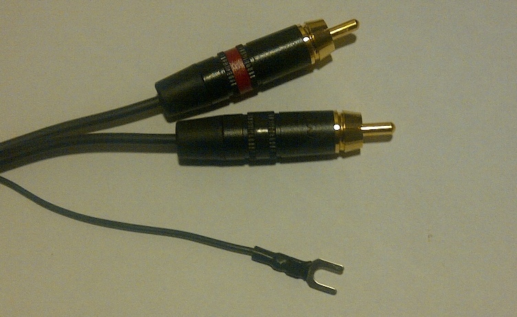

-postanowiłem coś z tym zrobić i oto efekt:
Wtyki Rean(Neutrik)- 7 zł za sztukę w pobliskim sklepie elektronicznym(bardzo dobrze się lutują.) <br />Konektor  M4 - 10 groszy. No i opaska termokurczliwa, którą miałem w swych zapasach.
Nie wiem, czy takie wtyki są jakieś super, ale stwierdziłem, że wstawianie lepszych przy starym kablu byłoby przerostem formy nad treścią. O dziwo wtyki w sklepie kupiłem taniej niżeli w internecie- na allegro ceny ok 8zł

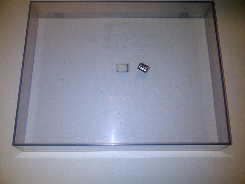

-postanowiłem również zdemontować pokrywę i ją także odświeżyć, na razie wygląda tak:
Logo zdemontowane, aby nie uszkodzić go podczas szlifowania i polerowania. Pokrywa wygląda przyzwoicie, ale to tylko zdjęcie, w rzeczywistości jest dużo gorzej.

Na polerkę mam taki sposób- Jako że pokrywa jest dosyć porysowana, zaczynam od:
Papieru wodnego o gradacji 800, następnie 1000, 1200, 1500, 2000, 2500.
Na koniec polerka preparatem typu Tempo, a może sprawdzi się tu lepiej jakaś inna pasta polerska?
A może macie inne sposoby na polerowanie.
No i czy ktoś z Was sprawdzał sposób szlifowania czy lepiej szlifować okrężnymi ruchami, czy wzdłużnymi?
Wiem, że to są rzeczy dosyć czasochłonne i nie wszyscy mają czas na takie zabawy, ale może odezwie się ktoś, kto miał wcześniej doświadczenie z tego typu zabiegami.
Będę wdzięczny za wszelkie odpowiedzi;)

Co do kabelka oryginalnego. U mnie pomimo wieku miedź jak i izolacja zachowała się wzorowo. Prosty pomiar pojemności wykazał bardzo dobrą wartość. Jeśli długość jest ok, to może się okazać, że po zmianie wcale nie zagrało by to lepiej ;)

Co do polerowania to plan jest OK jeśli planujesz ręczna robotę. Jeśli chciałbys użyć polerki mechanicznej lub wiertarki wystarczy skończyć na papierze o gradacji 1000 lub 1200. Sam polerowałem pokrywę mechanicznie pastą 3M i Tempo. Lakiernicy twierdzili, że Tempo nadaje się tylko do polerowania ręcznego bo bardzo kiepsko odprowadza ciepło i faktycznie gąbka polerska bardziej się nagrzewa podczas pracy niż przy 3M, która jest bardziej płynna i lepiej odprowadza ciepło. Niestety 3M nie jest tak drobna żeby polerowanie było w pełni satysfakcjonujące więc na koniec użyłem także Tempo z odrobiną wody. Pokrywa wyszła super ale ostrzegam, że mechaniczne polerowanie wymaga dużej ostrożności bo bardzo łatwo można przegrzać tworzywo.
Co do ruchów okrężnych lub wzdłużnych ... polerowanie ma na celu usunięcie widocznych rys, wygładzenie powierzchni więc jakie to ma znaczenie? ;)

Ta pokrywa nie wygląda na zajeżdżoną, papier 800 to od razu odpuść, tylko sobie roboty narobisz. Zacznij od 1200, potem 1500, na końcu 2000. 2500 też moim zdaniem jest zbędny, ja zawsze kończę na 2000 i efekty mam dobre. Oczywiście pokrywę robisz tylko od zewnątrz.
Co do pasty - ja stosuję tylko Meguiar's PlastX i uważam, że to jest cud środek. Mądre byłoby zaczęcie od jakiejś bardziej ściernej pasty, ale raczej nie jest konieczne. Polerujesz gąbką na wiertarce, przytwierdź tylko pokrywę do podłoża, żeby Ci gdzieś nie odleciała. Ręcznie to jest zbyt dużo pracy.
Co do past twardych i krążków filcowych polecanych do polerowania reflektorów to nie na wszystkich pokrywach to w ogóle działa. Odnawiałem ostatnio pokrywę do Duala 1229 i zrobiły się rysy i zadziory jakieś straszne, musiałem szlifować jeszcze raz. Na pokrywie do Optoniki mojej ten sposób rzeczywiście zadziałał.

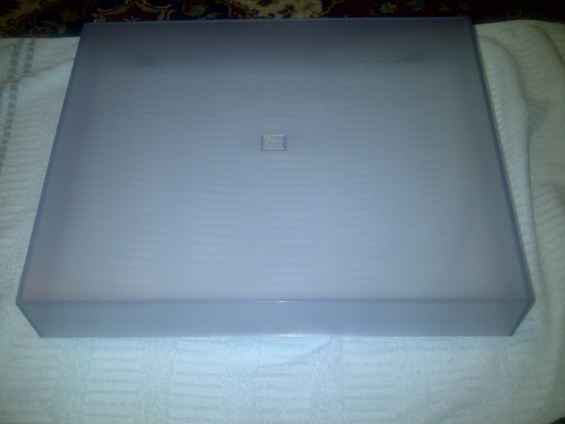

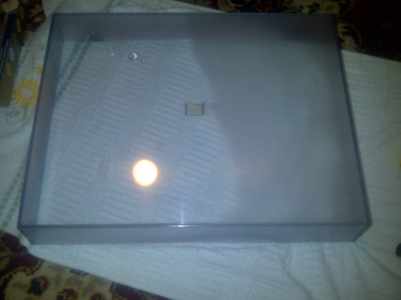

A więc... Nie wytrzymałem, odpuściłem sobie dzisiaj kilka popołudniowych obowiązków i wziąłem się za robotę :)
Niestety na pokrywie znalazłem dosyć dziwne ślady, jakby przypalenie od oprysków z metalu, czy czymś, nawet musiałem wygrzebywać resztki tego czegoś z pokrywy, nie wiem co to było dlatego 800 w tych miejscach musiała pójść w ruch. Również musiałem przeszlifować wewnętrzną stronę pokrywy, gdyż były na niej rysy od talerza.
Wszystko zrobiłem zgodnie z założonym planem
Na koniec sama Tempo i miękka ściereczka.
Postanowiłem użyć kilku gradacji papieru, aby zaoszczędzić sobie roboty przy polerowaniu.
A oto mała fotorelacja:
Pokrywa po ingerencji papierem wodnym.
Półmetek... Ręce bolą- nie powiem ;)

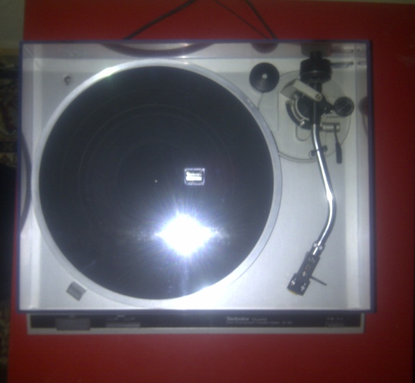

Efekt końcowy: rzut okiem od przodu...
Efekt końcowy- widok z góry. Póki co... logo tylko sobie leży.
Zdjęcia robione aparatem w telefonie.
Gdy oficjalnie zakończę swój bój, wówczas dodam lepsze zdjęcia przy świetle dziennym, aby w pełni zaprezentować efekt właściwy.
Cóż, zajęło mi to cztery godziny, ogólnie jestem zadowolony z efektu, ale stwierdzam, że ponowne przejechanie 2000 i 2500 nie zaszkodzi, gdyż są dwa miejsca, które prezentują się trochę gorzej.
Pozostają jeszcze kwestie przesmarowania i wyczyszczenia reszty gramofonu. No i zmiana wkładki...
