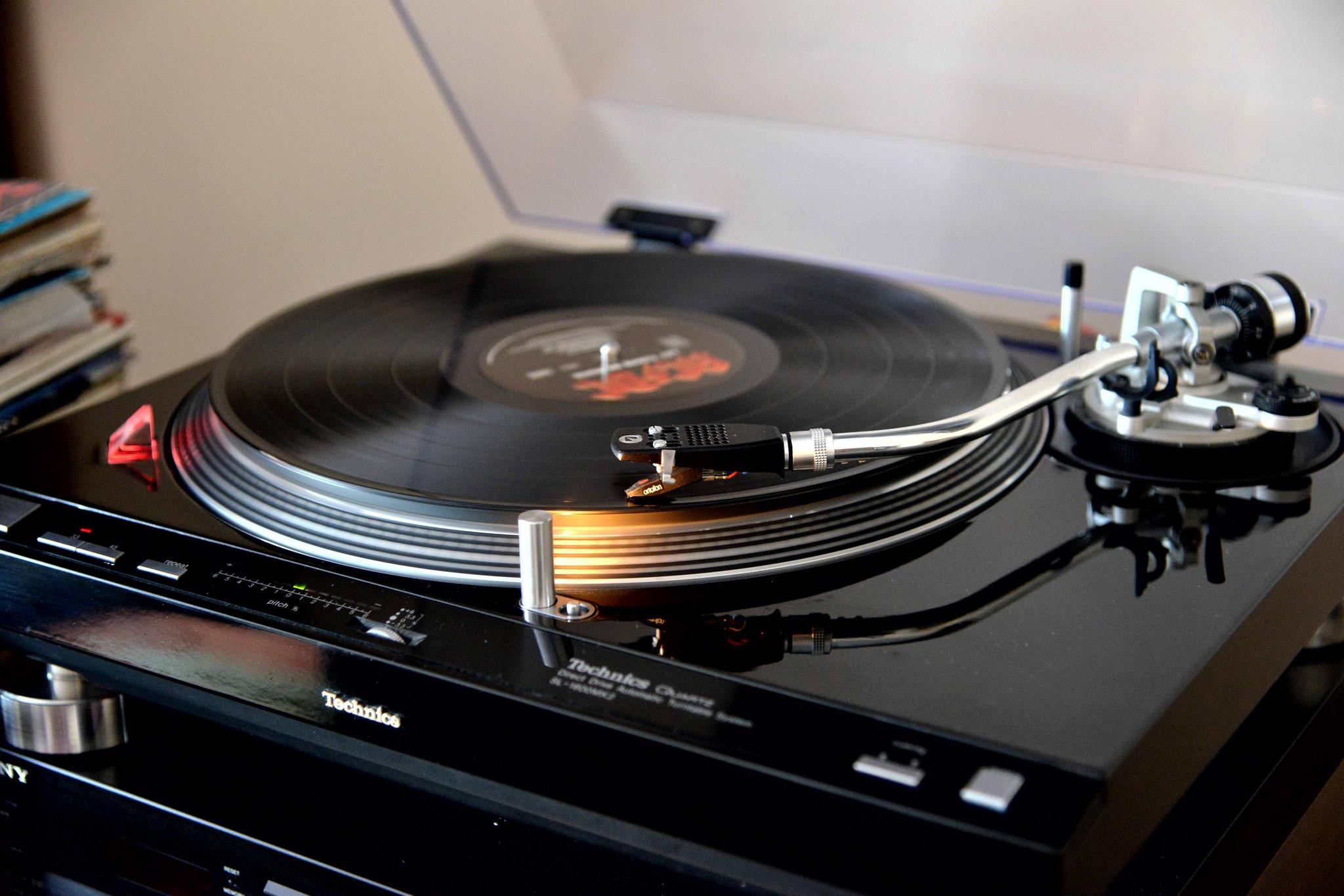

Dzień dobry…czy ktoś z forumowiczów naprawiał mechanizm ramienia w Technics SL 1600 mk II ? Po zakończeniu płyty ramie nie wraca do początku a ucieka maksymalnie do osi talerza…

Tak jest od początku czy masz ten gramofon już dłuższy czas i "nagle" się popsuło?
Ramię się samo podnosi na końcu czy nie podnosi? Chodzi tylko o ruch powrotny?
Jeśli tak to brzmi jak pęknięte koło zębate. Da się dostać zamiennik z druku 3D.

Podnosi się na końcu i ucieka do środka, jak chce ręcznie wrócić to wrócę lekko do początku ono po puszczeniu ramienia wraca ponownie samoczynnie do środka. Jedynym sposobem powrotu do pozycji wyjściowej ramienia jest wyłączenie na chwilę zasilania
https://youtu.be/EAAbie-bCls?si=_FT2NBSkvCU4XYFz
Na filmie widać, że podniesienie przyciskiem ramienia powoduje uciekanie ramienia

OK, ale chodzi Ci o to że u Ciebie jest tak samo jak na tym klipie?
nadzorca2 pisze:
27 paź 2024, 17:13
Wojtek gramofon mam od początku od prawie 20 lat działał bez zarzutu
Pytam bo nie masz go wymienionego w stopce, stąd nie miałem pewności czy to jakiś świeży zakup czy co.
Tak czy siak - dziwny objaw. Podniesienie windy nie powinno zaowocować uciekaniem ramienia w którąkolwiek stronę.
Bez zajrzenia do środka raczej nic nie wymyślimy. Może jakiś element haczy.

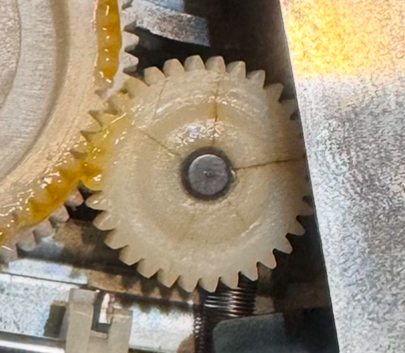

Może wrócę do problemu z moim SL 1600 mk2, otóż znalazłem wcześniejszy post od TDRK14, który miał podobny problem. W moim kółko zębate pokazane przez Pańskiego serwisanta wygląda podobnie jak u mnie. Objawy są następujące: jak włączę i nacisnę start to ramie ustawia się prawidłowo i gra do końca płyty i samoczynnie wraca jak wcześniej od nowości, ale jeżeli
wczytajcie nacisnę przyciski podniesienia ramienia lub dźwignia podniosę ramię to po podniesieniu do góry automatycznie ucieka do środka płyty przysamej osi, dopiero wyłączenie sieci n chwilę wszystko resetuje…czy tez może być scalak, trochę dziwne że taka sama przypadłość się przytrafiła koledze, tym bardziej wierzę w to pęknięte kółko zębate a nie znowu awarie scalaka??? Z serwisami bywa różnie i niektóre naciągają. Jak przedzwonił do dużego serwisu gramofonów to na odległość na podstawie tylko objawów stwierdził koszt naprawy na 2000-3500zł a to jest koszt zakupu sprawnego SL1600 na rynku wtórnym.

Tak wygląda u mnie kółko

Z tego co wiem, można sobie wydrukować to kółko (z odpowiednio solidnego filamentu itd.) albo zamówić gotowiec.

#15
Post autor: Lukasz31 »
Można kupić na allegro.
