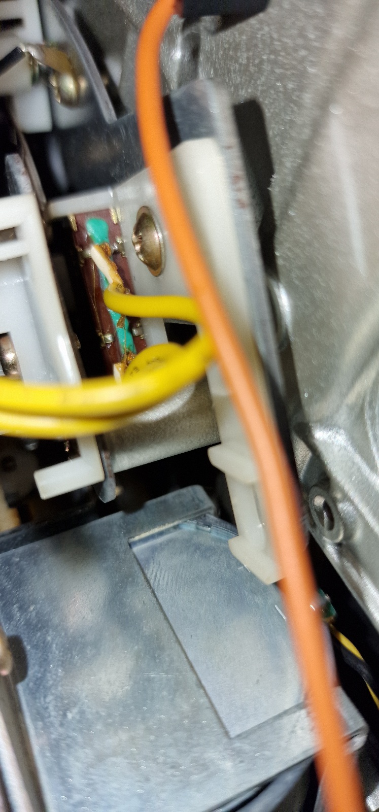

Witam posiadam Technics SLQ 33 i mam taki problem ,że przy starcie ramienia i po powrocie slychać takie udzerzenie w glośnikach ,zakladam że to uklad wyciszenia ktory zwiera sygnał do masy to sprawia.
Mam wiec pytanie czy da się to zrobić i czy w ogole ten układ jest potrzebny.
Nie nie jestem pewny ale jest to chyba przełacznik mechaniczny.

Temat rozwiażany przelącznik ktory zwiera sygnał do masy był zaśniedziały ,swoją drogą nie jest on zakryty i styki pokrywają sie osadem .

Postanowiłem napisać sprostowanie ,po czyszceniu jak gramofon jest podłączony pod przedwzmacniacz gramofonowy wbudowany w NAd3020 to nie słychać żadnego trzasku gdy ten włącznik zwiera lub rozwiera styki.
Jednak gdy podłącze zewnetrzny wzmacniacz np:Cambridge Audio CP1 to za każdym razem słychać trzaski i to głośne.
Tym czasem odłączyłem ten przełącznik i jest cisza.

Jak go odłączyłeś? w którym miejscu znajduje się ten przełącznik?. Ja mam podobny problem z brumieniem podczas startu i powrotu ramienia w Sl-5310. Brumi jak daje start i po skończonej płycie jak ramie wraca. Jak ramie opadnie na płytę to jest ok, czysto gra. Natomiast jak ręcznie je wezmę i położę na płycie ( gramofon się w tym czasie załącza) to nie brumi.

Żeby go odłączyć utowałem przewody sygnałowe na płytce gdzie idą przewody od ramienia.

Ja tez sobie poradziłem. Odciąłem te dwa przewody co idą od płytki do tego przełącznika i już nie brumi i gra pięknie:)
