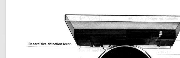

udało mi się rozwiązać zagadkę obcierania płyty o "coś". Tym czymś jest mechanizm rozpoznawania wielkości płyty widoczny na zdjęciu poniżej
Podczas zamykania powinien się "jakby" chować do środka, ale pokrywa nie dociskała wystarczająco, wystawał i obcierał płytę. Pomogłem mu się schować domowym sposobem, przyklejając kawałek kartki papieru by docisk był większy. No nic, chyba nie najlepiej to pisałem. W każdym razie działa i na razie jest dobrze.

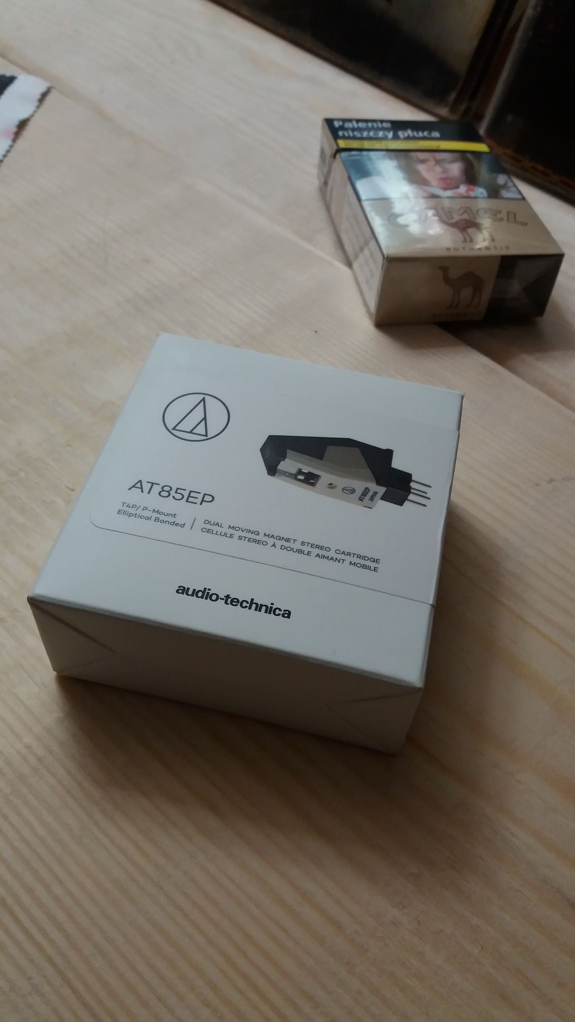

Miała być oryginalna wkładka, ale było czerwone coś, co dokładnie wczoraj - rozpadło się na dwie części. Przedwczoraj wieczorem sygnał był już mocno przesterowany, więc i tak miałem zamiar kupić nową wkładkę.
No i kupiłem. Audio-Technica. Akurat w Warszawie o 14:00 nie było zbyt dużego wyboru i kupiłem co mieli w sklepie (ostatni egzemplarz).
Wracając z wkładką do bazy, po drodze wpadłem jeszcze umyć płyty, których zamierzałem słuchać wieczorem. Chciałem by wszystko było jak należy.
Nie powiem, bo słucha się teraz lepiej niż na tej czerwonej, ale ... no właśnie. Momentami sygnał nadal się przesterowuje, szczególnie w wysokich partiach wokalnych lub gitarowych solówek.
Nie mam zupełnie pojęcie co może być przyczyną. Wydaje mi się, że chyba nie wkładka. Czy jednak> Czy jednak jest taka marna? :?:

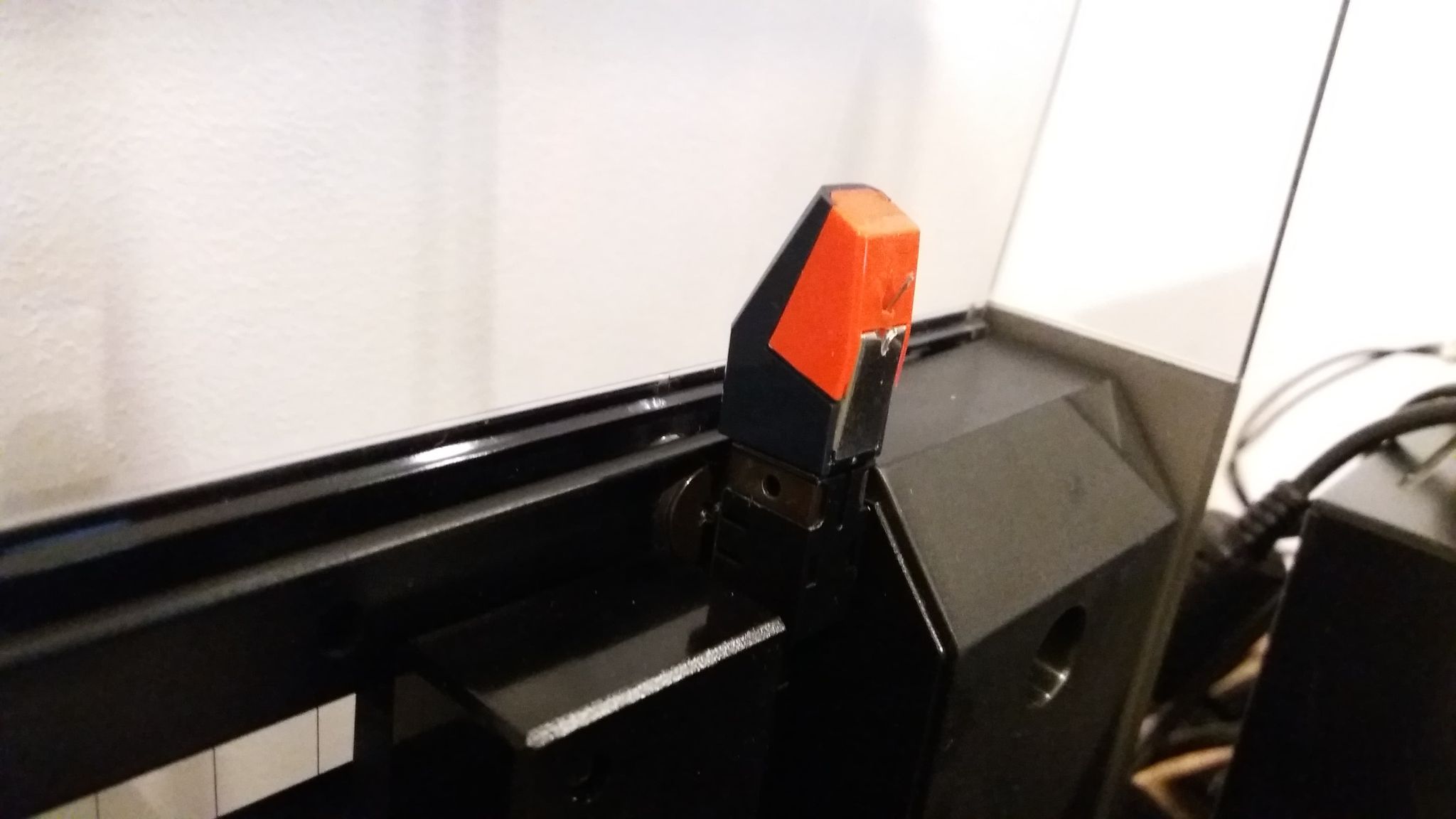

a ta śrubka do mocowania wkładki to jest czy jej nie ma?

Śrubki nadal brakuje, wkładka siedzi sztywno. Podejrzewam, że fabryczne wyważenie jest ze śrubką.

gramofon przyszedł z zamontowaną wkładką czy wkładka była oddzielnie w jakimś pudełku?. może śrubka się odkręciła w transporcie i gdzieś sobie lata luzem.

Miał zamontowaną wkładkę. Taki wyjąłem z pudełka, śrubki nie było na 100%. Ale sprzedawca twierdzi, że była, ale to inna historia.

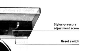

a tutaj to chyba nie ma nawet regulacji nacisku. czytałeś instrukcję obsługi, serwisówkę?.
Regulacja jest, ale zupełnie nie ma wpływu, może nie działa?

faktycznie jest regulacja siły nacisku w zakresie 1-1.5g.
ale brakuje masy śrubki do prawidłowego wyważenia "ramienia" czy jak to inaczej nazwać.
ja bym poćwiczył na tej starej wkładce no chyba że się rozleciała na amen. szkoda nowej igły. czyli dociążyć wkładkę bardziej i czy dźwięk będzie wtedy nie przesterowany.

Wysłał mi zdjęcia śrubki z przymocowaną wkładką. Są od innego modelu Technicsa, SL-7.
Kręciłem znowu siłą nacisku, tym razem na włączonym gramofonie (nie wiem czy to ma znaczenie), dźwięk jest trochę zmulony, wysoki trochę siadły, ale nadal w głośniejszych i wyraźnych partiach słychać trzeszczenie w głośnikach, chociaż trochę mniej. Może muszę znaleźć optymalne ustawienia, ale powoli tracę cierpliwość. :evil:
