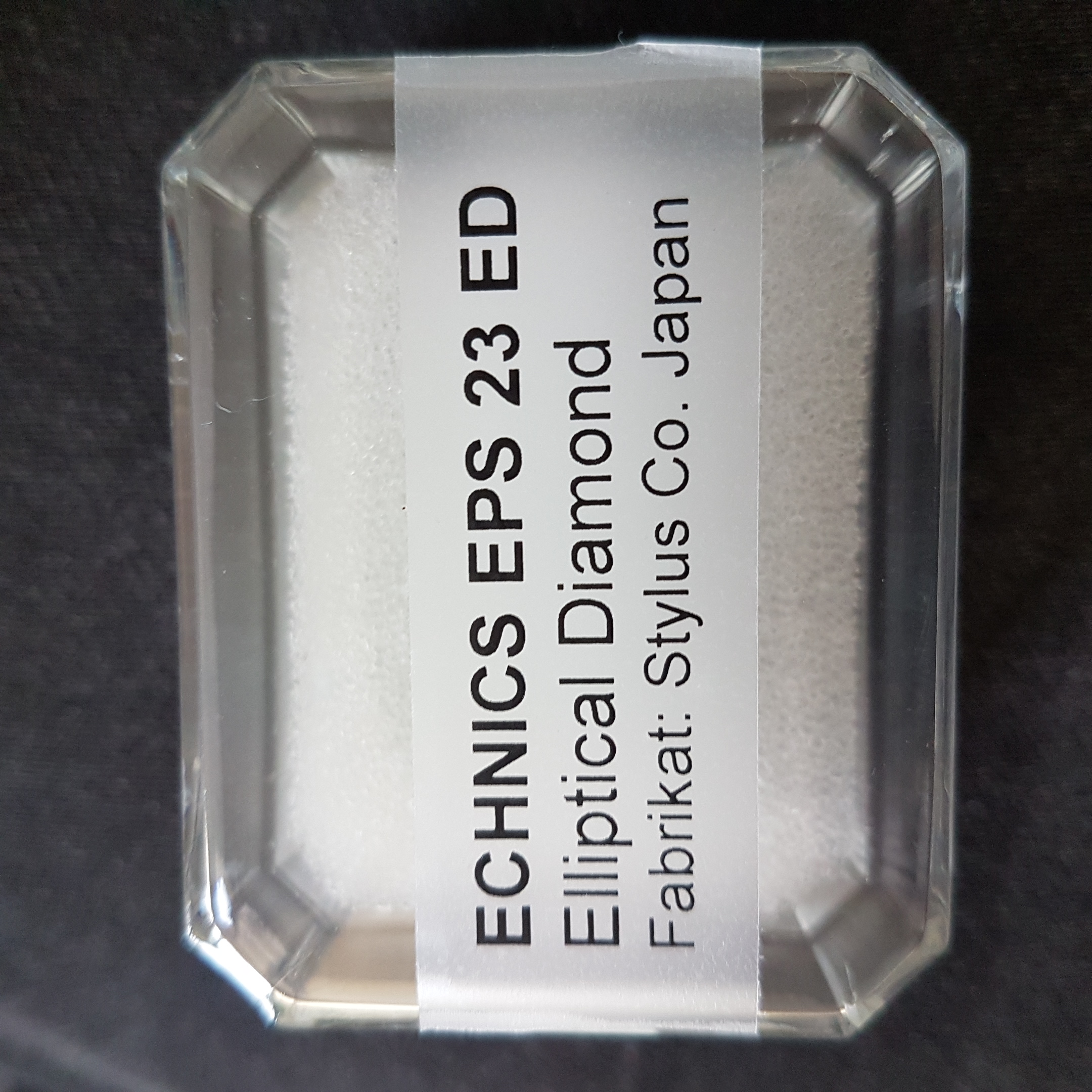

Post autor: mikolay »
No więc spieszę z informacjami. Sytuacja całkowicie opanowana :D nic nie przeskakuje i przester z głośników zniknął. Problemem okzała się jak widać igła (zamiennik eps 24cs) dedykowana do tej wkładki, której optymalny zalecany nacisk wykracza poza możliwość regulacji Technics sl5. No cóż człowiek uczy się całe życie ;) to była dobra lekcja za którą dziękuje czujnym kolegom ;)
Na igle EPS 23 ED (zalecany nacisk 1.3g.) wszystko pracuje jak należy.
Reasumując do Technics sl5 odpowiedni zamiennik igły do wkładki epc 24cs to model eps 23ed lub oczywiście oryginalna igła..no ale o taką dość trudno. Jeszcze raz dziękuję za pomoc, dobrego dnia i odsłuchu ;) 8-)
