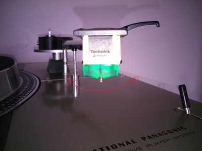

Przyszedł mój SL-1100, na żywo sprzęt robi piękne wrażenie ;)
Pakując go został zdjęty mechanizm regulacji Stylus Pressure - poniżej zdjęcie.
Pytanie jak poprawnie go nałożyć by skala wskazywała właściwą liczbę, adekwatną do faktycznego nacisku.

Trochę podotykałem, poczytałem - dzięki za link do instrukcji ramirez - napiszę co zrobiłem i prośba o korygowanie/dodanie co jest źle,wystarczająco, a zwłaszcza co zrobić, by było perfekt ;)
Przypadkiem na to trafiłem ;) - ten kręcony regulator który jest przy moim palcu na zdjęciu można oprócz kręcenia w lewo i prawo jeszcze pociągnąć do siebie - i wtedy się ustawia na pozycji "0" więc bez różnicy ile pokazuje kiedy zacznie się go nakładać na suwnicę, bo można wyzerować na wybranym odcinku
- czyli pociągnąłem kręcidełko (wyzerowałem) jak ramię samo bez żadnego podparcia leżało stabilnie w poziomie, a następnie przekręciłem do prawie 1,5 gdyż czyta się, że wkładka Technics 270c pracuje na nacisku między 1 a 1,5.
ANTYSKATING - z angielskiej instrukcji zrozumiałem, że Antyskating ma odpowiadać naciskowi igły
- więc ustawiłem również 1,5, dla sprawdzenia znalazłem singla 12" czystego z jednej strony, bez najmniejszego rowku, na obrotach gramofonu opuściłem na tę stronę płyty igłę i stała w miejscu bez znoszenia w żadnym kierunku. Wszystko by było ładnie, pięknie, ale gdy wsadziłem normalna płytę to nie miała igła ochoty iść po rowku tylko zawiesiła się w jednym miejscu i powtarzała bez przerwy jedną "linijkę". Dodałem wiec antyskating + 0,5 czyli z 1,5 do 2 i problem zniknął, ale czy w takiej sytuacji nie stosuje się innej precyzyjniejszej metody niż kręcenie się wokół wskaźnika nacisku igły?
Wszystkie cztery nóżki w gramofonie są z możliwością regulacji poprzez kręcenie - ustawiłem tak, że każda jedna stabilnie opiera się o mebel pod sprzętem, a poziomica na gramofonie wzdłuż i wszerz wskazuje poziom.
W instrukcji znalazłem również, że odległość między końcówką igły oraz brzegiem nakrętki na headshellu powinna wynosić 52 mm, u mnie jest to (jeżeli potrafię to dokładnie zmierzyć) 50/51 mm - ciut ten dystans wydłużyć do 52 czy zbyt czepiam się szczegółów?
Kolejna sprawa, headshell też był zdjęty na transport, a jak go zakładałem odniosłem wrażenie, że mam wpływ na jego kąt nachylenia (zaznaczyłem co mam na myśli na zdjęciu, który tym razem dodałem jako załącznik ;) ) I tu mam pytanie czy tak mi się tylko wydaje, bo headshela nie da się dokręcić inaczej niż ramie mu pozwala? Czy trzeba w jakiś zamierzony sposób montować headshell na ramieniu?
Jeszcze na ten moment jedna bardzo ważna sprawa - jeżeli mam na to założyć inny temat to daj Wojtek znać, ale wstępnie piszę tu bo są tu wszystkie moje ustawienia, które mogą pomóc ustalić przyczynę.
Generalnie przy przytoczonych powyżej ustawieniach odpaliłem kilka płyt i naprawdę zrobiło niesamowite pierwsze wrażenie, jednak bujając się od głośnika do głośnika przyuważyłem, że lewa strona daje ciszej (ok 10 dB, bo o tyle obniżyłem na wzmacniaczu prawą stronę by dorównać) i ciut bardziej "zmulony", gorszej jakości dźwięk, a napewno nie jest to wina wzmacniacza, bo mam tam podłączony CD, BluRay, youtube itd. i nie ma żadnych problemów.
Jest to istotna sprawa, bo czuć już jakie te sprzęty mają predyspozycje i chcialbym mieć z tego 100 % ;)
Najprawdopodobniej, a raczej na pewno.... antyskating lub azymut jest tego powodem.

_Kuben_ pisze:Kolejna sprawa, headshell też był zdjęty na transport, a jak go zakładałem odniosłem wrażenie, że mam wpływ na jego kąt nachylenia (zaznaczyłem co mam na myśli na zdjęciu, który tym razem dodałem jako załącznik ;) ) I tu mam pytanie czy tak mi się tylko wydaje, bo headshela nie da się dokręcić inaczej niż ramie mu pozwala? Czy trzeba w jakiś zamierzony sposób montować headshell na ramieniu?
Jak dokręcasz śrubę to chyba nie ma luzów?
Minimalny luzik, mam możliwość max może ok 1 mm skorygować trzymając headshell bliżej lewej lub prawej strony ramienia przy dokręcaniu headshella do ramienia.
Zacznij od poprawienia overhang :)
Mógłby mi ktos doradzić jak? bo w instrukcji nic nie znalazłem, nie wiem czy ten model ma taką możliwość w ogóle... Czytałem w tym samym artykule, do którego link wrzuciłem powyżej, że jest możliwość regulacji azymutu poprzez "podłożyć pod jedną ze śrubek cieniutkie paski taśmy (w tym wypadku wkładka nie będzie idealnie równoległa do powierzchni główki ramienia)" - ale no... metoda regulacji antyskatingu z tego artykułu została tu pojechana, więc nie wiem czy teoria co do regulacji azymutu jest wg Was lepsza ;)

Ajajaj... Pomyłka! Jest opisane w instrukcji, oczywiście, że tak. Ale pisałem Overhang, a myślałem o azymucie, jak ten azymut w tym modelu ustawić :-)
Overhang oczywiście juz ustawiłem na 52 mm.
Posty: 44798
Re: Jak poprawnie założyć regulator Stylus Pressure na ramie SL-1100
No azymut to tylko kombinacją, luzem albo koszykiem z regulacją azymutu.
Lusterkiem się sprawdza czy azymut jest OK czy nie.

Pisząc "luzem" masz na myśli, żeby regulować śruby mocujące wkładkę do headshela?
Co to jest ten koszyk i jak wygląda?
Posty: 44798
Nie. Przez luz miałem na myśli kołnierz mocujący kosz do ramienia.
_Kuben_ pisze:
29 sie 2017, 08:21
To na czym mocujesz wkładkę. Możesz go wyjąć z ramienia :)

Ok. Parę tematów w wolnych chwilach poszło do przodu...
Kupiłem sobie wagę jubilerską - okazało się, że ustawienie nacisku na skali przy ramieniu na 1,5g wynioslo po sprawdzeniu na wadze - 2,66 g - więc z wiekiem troszkę się dokładność skali ciężarka rozeszła :P Zmniejszenie nacisku do 1,4 już poprawiło brzmienie.
Co do cichszej lewej strony - sama regulacja z wykorzystaniem luzu na mocowanym headshellu okazała się niewystarczająca - poluzowałem z jednej strony wkładki śrubę i podłożylem między nią, a headshell drobny wycinek/paseczek z plastikowej okładki(jeśli ktoś sobie nie wyobraża co mam na myśli dorzuce fotke) - obniżyło to jedną strone wkladki, dokręcilem, opuściłem igłę i pojawiło się pinkne pełne stereo :) W związku z powyższym można domniemać, że ramię lub aktualnie posiadany headshell jest jakiś krzywawy, że muszę stosować aż taki zabieg?
Odnosze jeszcze wrażenie że pierwsze utwory brzmią lepiej niż ostatnie na danej stronie, wiec pewnie jeszcze muszę poprawić kalibracje wkładki - i tu pytanie czy potrzebuję jakiegoś konkretnego szablonu pod wkladke technics 27c czy standardowe wysytarczą? - przy okazji co myślicie o takim:
http://winyle.pl/kalibracja/4962-szablo ... tudio.html
zwrócił moją uwagę, gdyż lustrzane odbicie może pomóc doprecyzować azymut igły.
