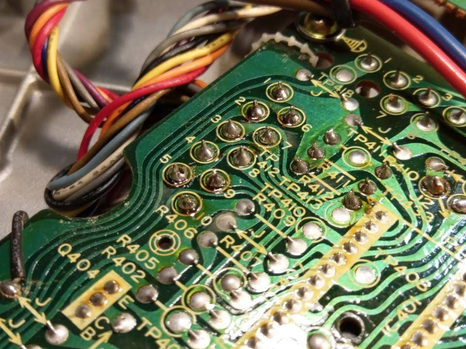

Nic nie musiał robić, były poprawiane ZIMNE LUTY, zresztą na zdjęciach jest ich kilka (J1 i J2) - do poprawienia co to jest???

Cyberbob pisze:
24 paź 2018, 15:30
No tak.Poprawki lutowania widać na przewodach międzymodułowych i na trzech opornikach. Trudno nazwać to jakąś poważną naprawą. Raczej właśnie poprawka zimnych lutów. Od biedy sprawdził bym ze schematem wartości tych trzech rezystorów, ale nie podejrzewam tam dywersji.

Tam jest trochę zimnych, lupa i popraw je bo widać na zdjęciach może odpali wtedy:)
Te poprawione lutowania nie są dziełem mojego serwisanta,zanim zabierze się do podmianki płytek to sprawdzi te podejrzane zimne luty co je widać na foto.
Podejrzane lutowania zostały naprawione ale to nic nie dało.

TDRK14 pisze:
25 paź 2018, 22:41
No OK, ale co z pomiarami? Tam są trzy płytki, do każdej jest schemat + rozpiska elementów, napięć itp itd. Nie ma co próbować w ciemno, bo w tym tempie to faktycznie zejdzie do Bożego Narodzenia :shock:

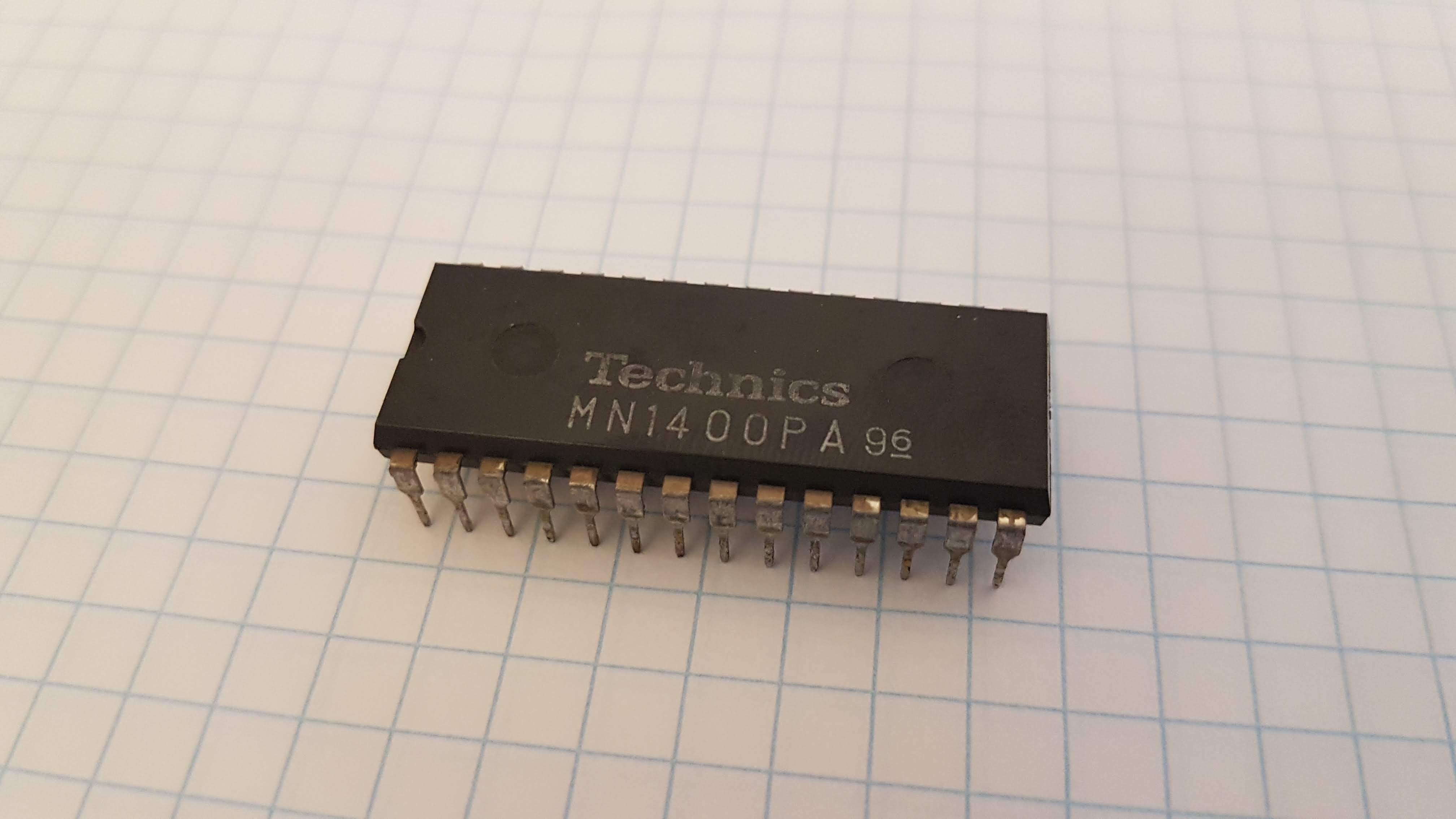

Bufor IC402 (svim53217p) jest dostępny na ebay'u za 7E z przesyłką. Podmieńcie go. Jeśli to nic nie da, to zostaje procesor. Obwód przycisku REPEAT jest dobry do testów, bo jest najprostszy i niezależny od czujników itp. Na jego działanie ma wpływ tylko bufor i procesor. Można pokusić się o rozkminę stanów logicznych i próbę ich symulowania ręcznie. Pozwoliłoby to sprawdzić procesor.

Już wiadomo co jest przyczyną awarii, jest nią procesor MN1400PA. Czy ma ktoś go na sprzedaż?

Mi nie daje jedna rzecz spokoju, mój serwisant (powtarzam jego słowa) sprowadził sprawny gramofon (taki sam model) od kolegi z Katowic kurierem UPS zapewniając mnie przy tym że jest on na części i może być dawcą. Zrobił podmiankę procesorów i zadzwonił, powiedział że padł MN1400PA i zaprosił mnie do warsztatu, byłem pewien, że po odbiór naprawionego gramofonu.Okazało się na miejscu, że źle zrozumiał kolegę, gramofon był przysłany na próbę i go musi odesłać bo idzie na sprzedaż. A ja mam poszukać sprawny procesor, wręczył mi ten zepsuty do ręki. I tu rodzi się wątpliwość czy ten procesor jest z mojego sprzętu czy jego kolegi? Co ciekawe nic nie mówił o kosztach wysyłki gramofonu kolegi w obie strony. Takie poświęcenie dla mnie na swój koszt? Może jednak się mylę? Na foto procesor, który został wymontowany z mojego sprzętu(według słów serwisanta).
