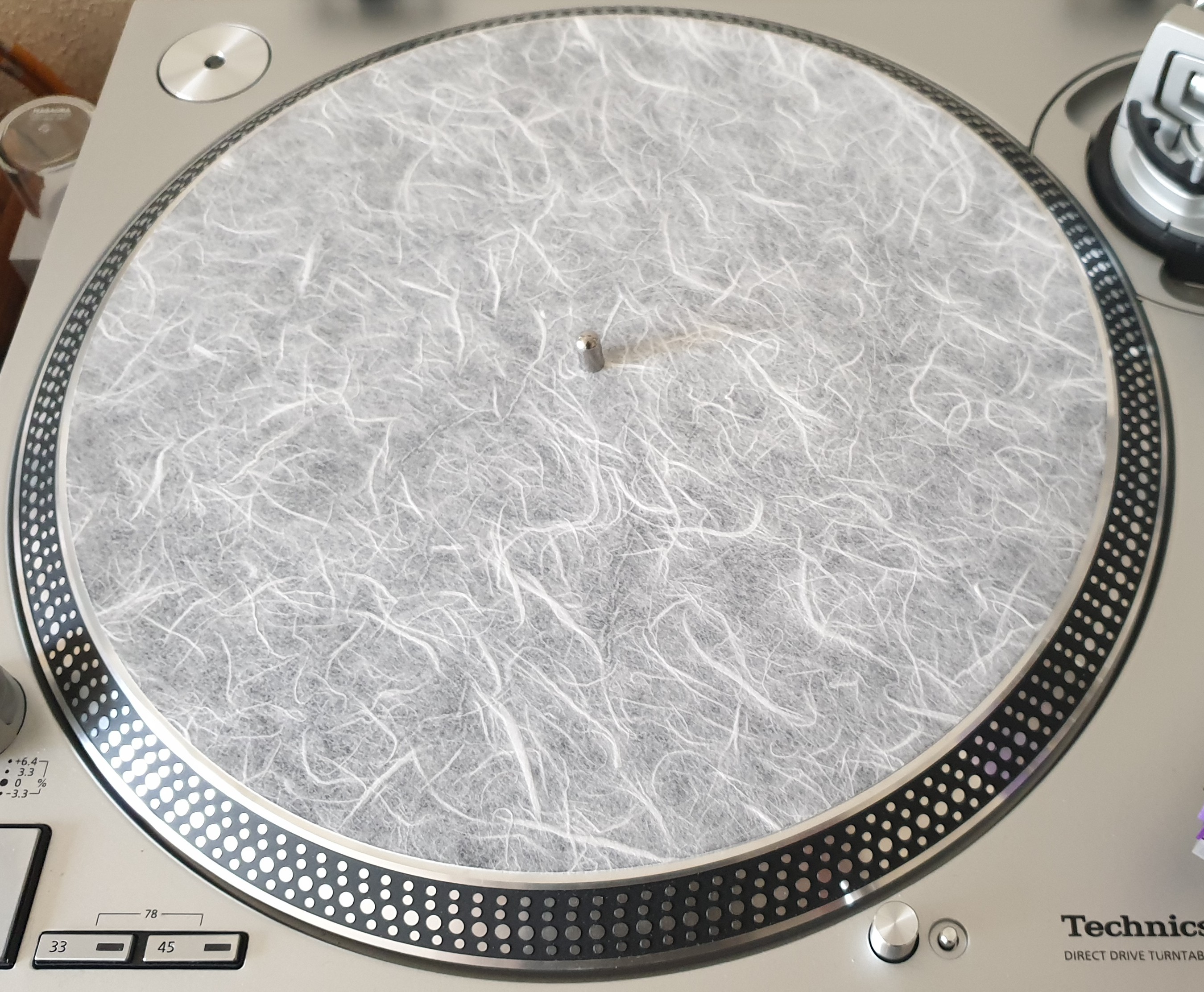

Pare zmian ,ktore moga miec wplyw na poprawe dzwieku z 1200g i 1200gr wg youtubera :
https://youtu.be/RbynPQSFs6I
Ja podpatrzylem mate z japonskiego papieru
Washi .
On uzywa maty za 300$ ale pokazuje ,ze podobna z Teac za 30 .
Ja znalazlem za £25 .

Do brzmienia nie wypowiem sie bo zaraz potem zmienilem headshell i tu zmiana byla kolosalna. Mysle ,ze mniej elektryzuje i nie ma zaplatanych drobinek kurzu jak w rowkach gumowej .

Jeśli ta mata jest cieńsza od oryginalnej to z pewnością będzie to miało wpływ na ustawienie VTA.
