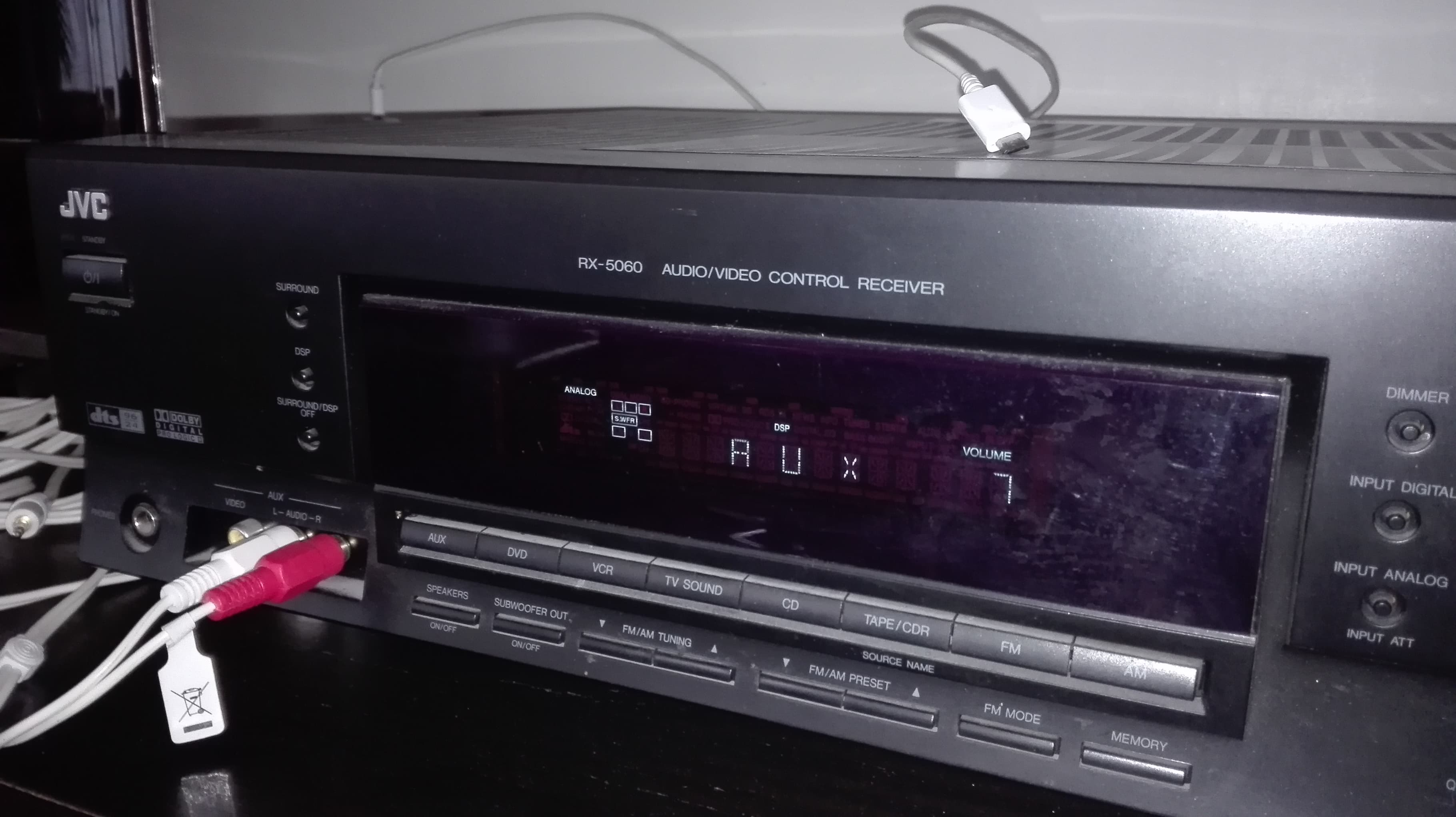

Zakupilem wyzej wymieniony model i po odpowiedniej kalibracji podlaczylem do wzmacniacza JVC RX 5060
Problem w tym, ze dzwiek jest bardzo cichy i nie moge dojsc do zrodla problemu. Przedwzmacniacz fabryczny jest oczywiscie wlaczony.

A jak wyłączysz przedwzmacniacz w Technicsie (bez zmian w podłączeniu do wzmaka) to jest różnica (czyli jeszcze ciszej)? Wtedy obstawiałbym przedwzmacniacz w Technicsie jako źródło problemów.
Masz w tym wzmaku preamp phono? Jak wyłączysz przedwzmacniacz i podłączysz do phono we wzmaku to jest OK?

Czy podłączyłeś przewody do odpowiednich gniazd w gramofonie ? SL-1500c posiada 2 pary wyjść...

Zerkam na instrukcję w internecie tego amplitunera i ty nie masz w nim wejścia gramofonowego :think:
Czyli jak nie wyszedłeś przez przedwzmacniacz wbudowany w Tehnicsa to nie zagra.
