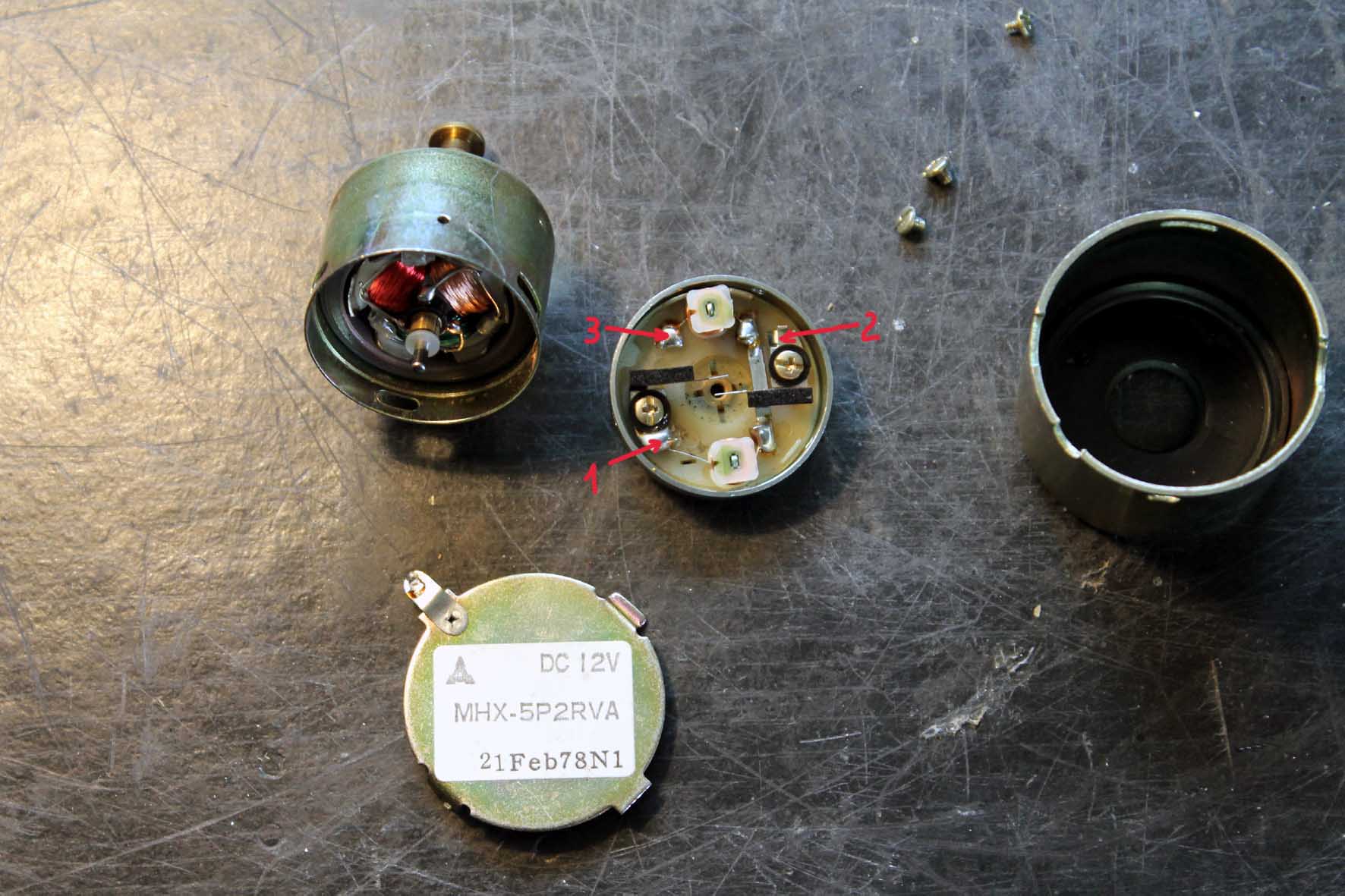

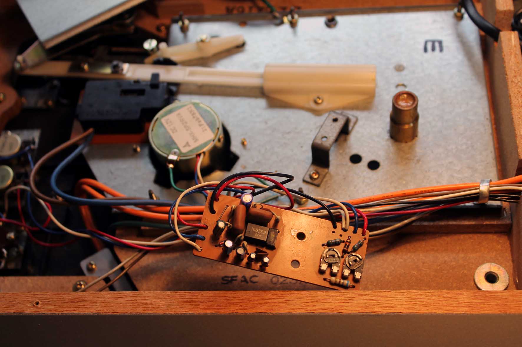

Podłączę się do tematu. Właśnie trafił mi się taki gramofon do naprawy.
Rozwiązanie stabilizacji obrotów jest wykonane na układzie 1003C2 (fot. 1) link => https://trac.v2.nl/wiki/BasicElectronics/230908
Impulsy sterujące pobierane są z silnika trzecim stykiem, takie jakby tacho (fot. 2).
Przyczyną niestabilnych obrotów w moim przypadku był zabrudzony komutator silnika.
Oczywiście wcześniej należy dokonać czyszczenia potencjometrów - są różne techniki.
Po za tym tam nie ma się co popsuć, bardzo prosta budowa, przez to mało awaryjna.
