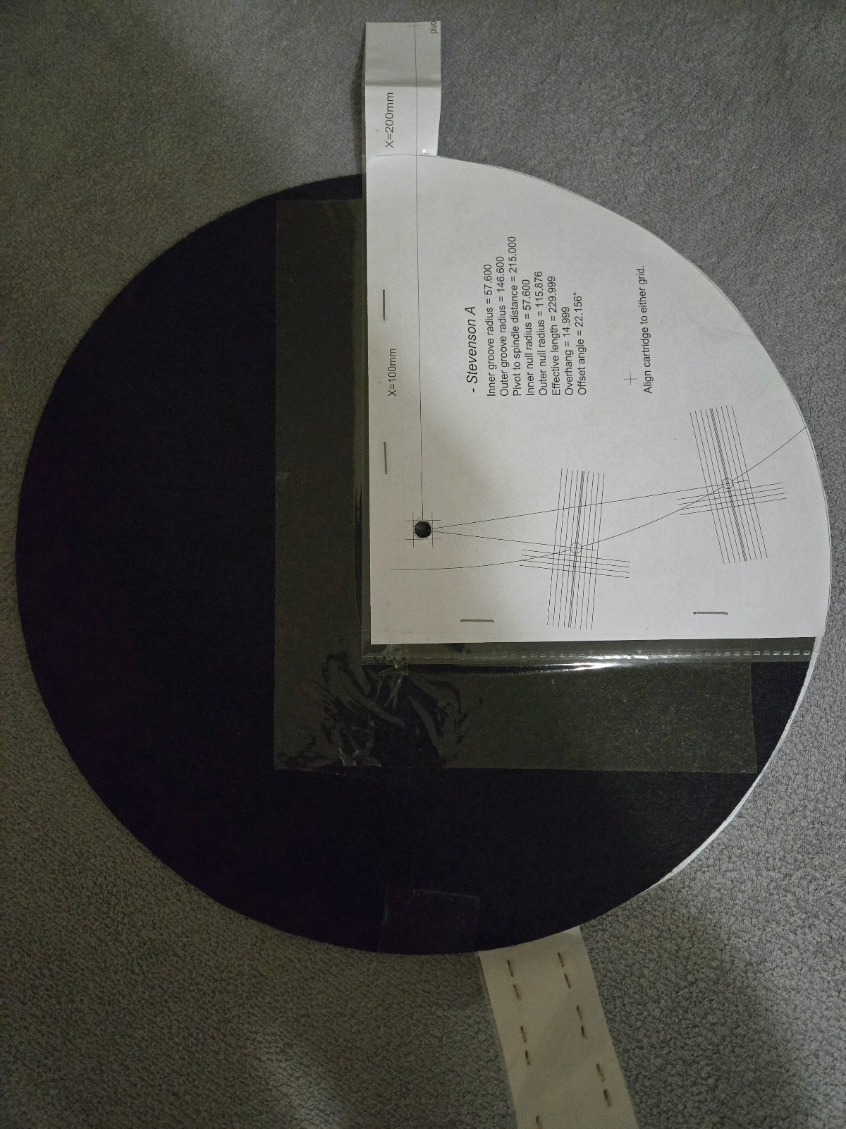

Prosty i skuteczny szablon do sony i technicsa.Wydrukowany i naklejony na matę.

Post autor: Bacek »
mirhon pisze:
17 lis 2024, 21:02
Rzeecz w tym ze wychodzi ma na to ze te ustawienie pasuje do tego gauge od technicsa.
Tylko Ci się wydaje albo źle ustawiłeś. Ramię Technicsa ma 2mm większą długość efektywną więc nie ma możliwości żeby obydwa kreśliły dokładnie ten sam łuk przy poprawnym ustawieniu.
Szablon z łukiem do Technicsa (jak u Joziego) był tu wielokrotnie zamieszczany, wydrukuj sprawdź czy się długości dobrze wydrukowały i używaj.
Szablon
viewtopic.php?p=411438#p411438
i jak korzystać
viewtopic.php?p=411109#p411109
