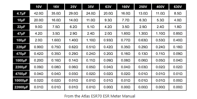

Miernik faktycznie pokazywał duże wartości ESR przy elektrolitach to źle? Pojemności były ok. Jak wysokie ESR to elektrolit tak czy tak do wymiany?

To zależy. Inne jest ESR dla dużych pojemności, inne dla małych. Są tabele do tego. Ale to nie tor audio. Jakoś bardzo bym się nie przejmował. No chyba, że masz stare wylutowane i nowe pod ręką. Tylko nie tanie chińskie.

Co do reszty kondensatorów to już zależy od układu ale jak esr jest mocno do góry to też można by je powymieniać. Ale w sensie wysokiego esr w stosunku do normalnych kondensatorów a nie low esr. Jest kilka tabelek w sieci tu raczej reguła kciuka działa, esr 2x większe niż wartość z takich tabelek nie powinno być złe.

To małe ESR mnie zastanawia przy tak małej pojemności wg tabeli to powinno być znacznie wiecej.

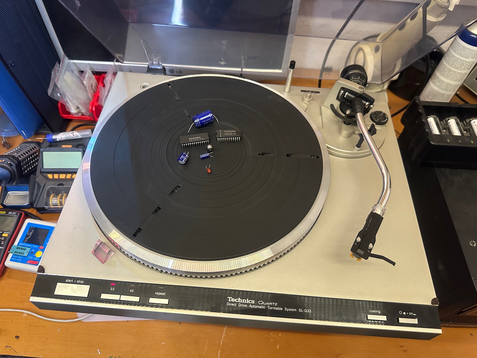

Zdjęcie pamiątkowe :)
