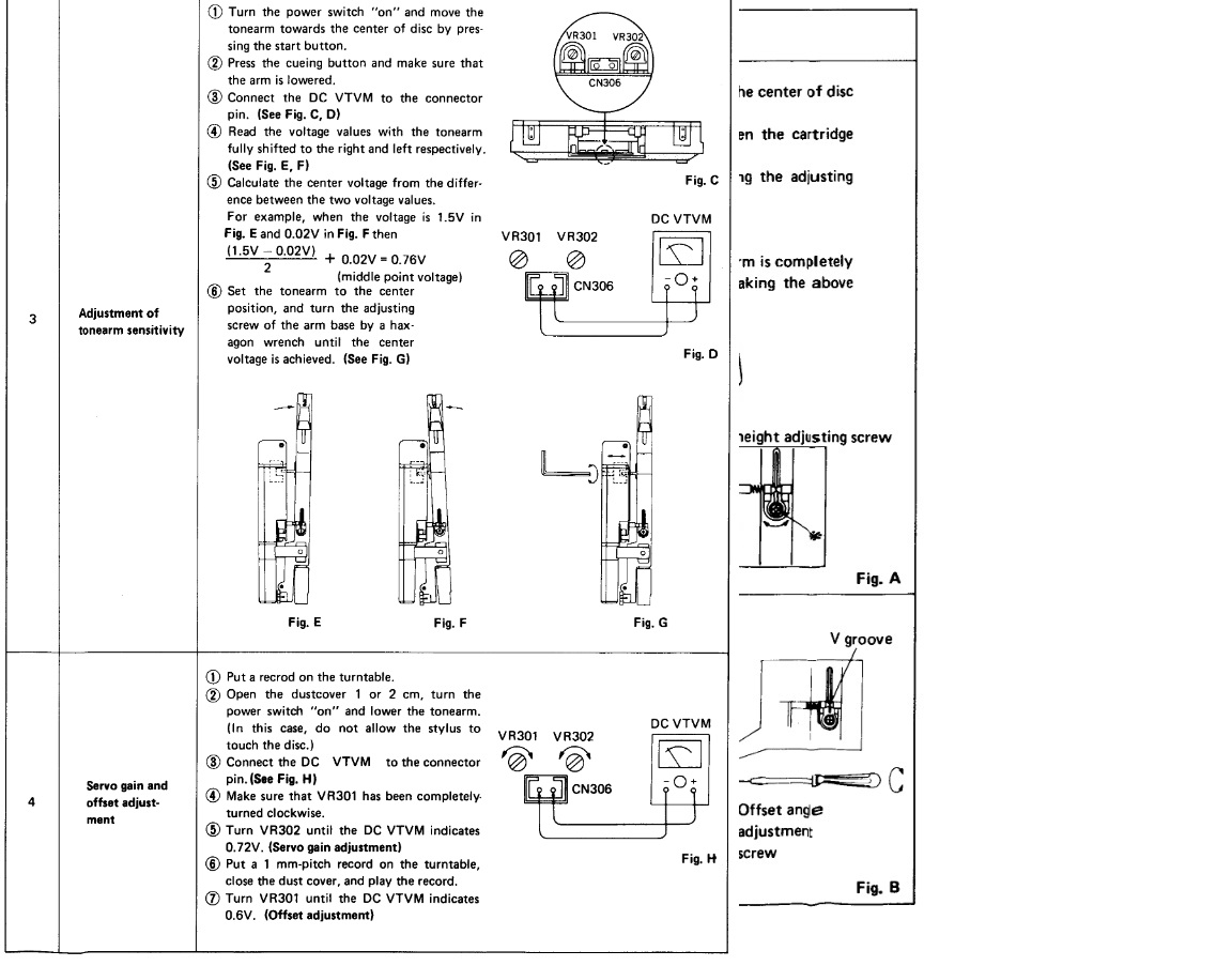

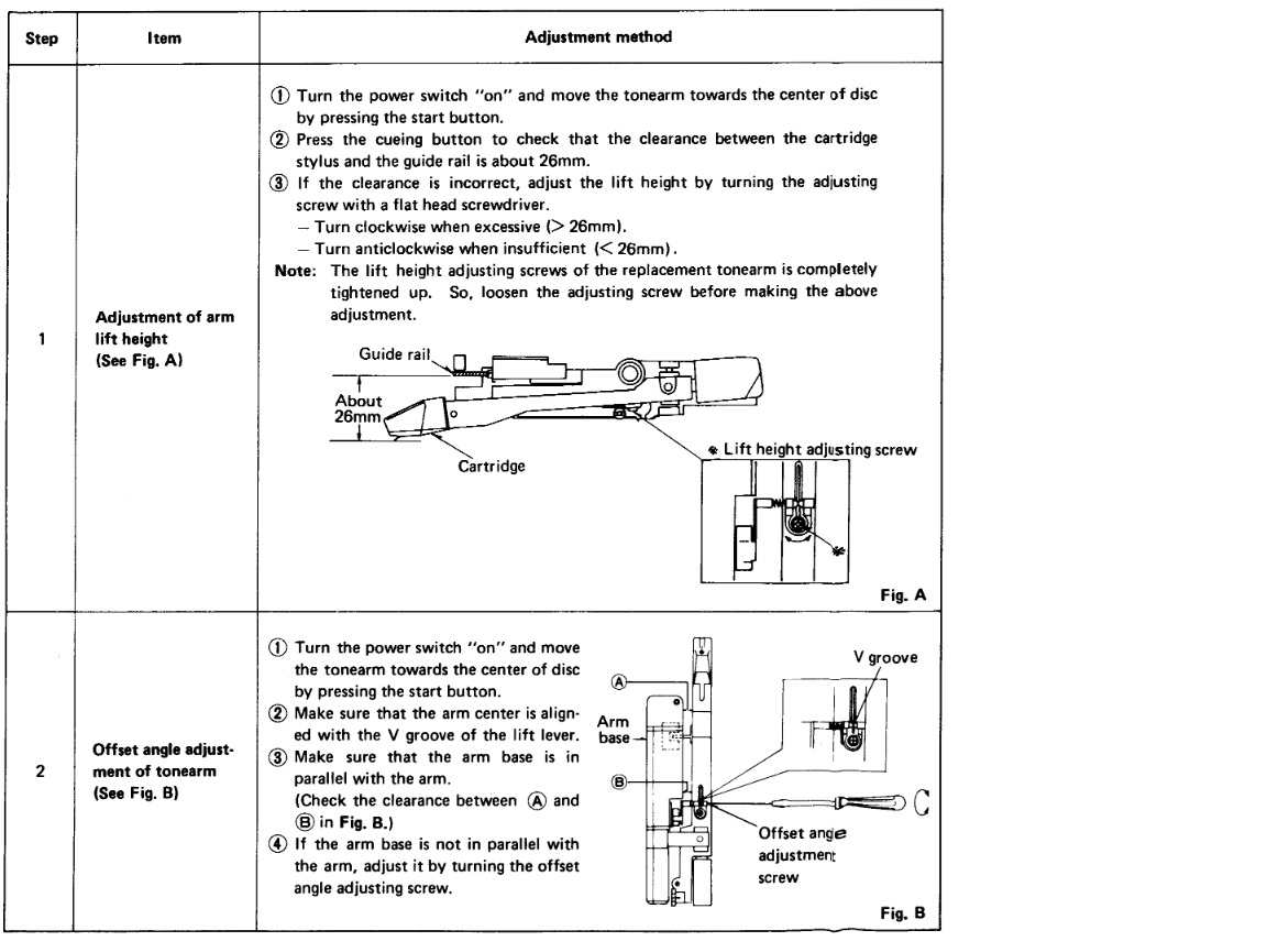

Czy przy podniesionej igle przesuw ramienia (dłuższe przytrzymanie start/stop) jest swobodny? Czy nie słychać czegoś niepokojącego. W tangencjalu przesuw ramienia wcale nie jest idealnie płynny. Rowek przesuwa krótkie ramię zawieszone punktowo jak w klasycznym gramofonie. Te delikatne ruchy ramienia wykrywane są przez układ optyczny, wtedy mechanika podsuwa cały wózek, powiedzmy tak o niecały milimetr i tak przez cały czas. Być może mechanizm jest źle skalibrowany/rozkalibrowany i ramie "nie nadąża" za rowkiem lub go "wyprzedza". Wtedy miałbyś efekt jak przy złym ustawieniu antyskatingu. Spójrz od czoła wkładki czy igła utrzymuje się w osi symetrii wkładki, czy igła nie musi "walczyć" z ramieniem, które nie nadąża za nią. Tak czy owak rozbiórka, wymiana paska, czyszczenie i smarowanie ślimaka, zębatki i prowadnic również byłaby wskazana. Kalibracja czujnika wychylenia ramienia również jest do ogarnięcia. Pamiętam robiłem to kiedyś. Miałem w życiu kilka różnych liniowców bo w nich tylko widziałem ucieczkę przed IDG. Ale dobrze skalibrowana igła o dobrym szlifie w połączeniu z dobrym ramieniem sprawia, że temat przestał istnieć ;) Wręcz nawet czasami jestem w szoku gdy utwór, który słucham okazuje się być tym ostatnim na stronie ;) A przecież wytwórnie również brały IDG pod uwagę i na końcu płyty rzadziej były takie full range utwory.
Ostatnio zmieniony 18 mar 2025, 16:25 przez sk-victor, łącznie zmieniany 3 razy.
sk-victor
Posty: 227
Rejestracja: 25 lis 2016, 00:07
Gramofon: Technics SL-1500C
Re: Zniekształcenia dźwięku pod koniec płyty na Technics SL-QL1
#27
Post autor: sk-victor »
Tu masz procedurę.
