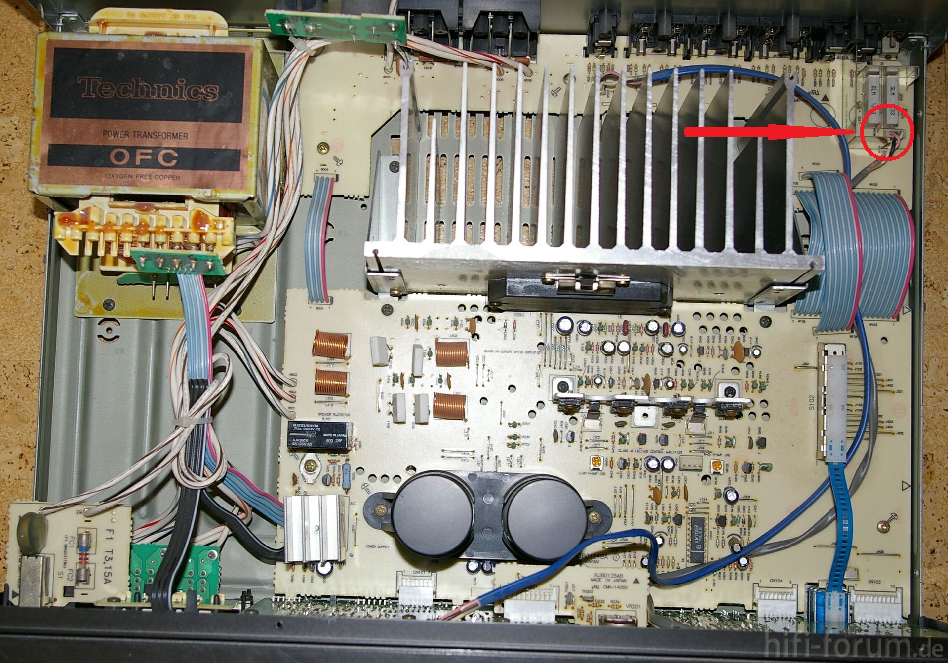

Jeśli to "wiekowy" wzmacniacz Technicsa, to - oprócz potencjometru - są jeszcze inne źródła trzeszczenia, wywoływane mechanicznie, nawet na skutek drgań podłogi:
- izostaty - poprzełączaj źródła, bypass barwy itp., może akurat trafisz
- jak zdejmiesz górną obudowę, to prawdopodobnie zauważysz, że regulacje na przednim panelu są na pionowej płytce drukowanej, która z właściwą poziomą jest połączona złączem grzebieniowym na wcisk. U mnie była dosyć upierdliwa rozbiórka, ale się dobrałem i złącze przeczyściłem.

Inne wejścia niż phono nie trzeszczą więc nie wydaje mi się że jest to wina potencjometra

Odłącz wkładkę i koszyk. Sprawdźmy czy samo ramie z okablowaniem również trzeszczy.

Zdejmij pokrywę wzmacniacza (oczywiście najpierw wyjmij wtyczkę z prądu - BHP to podstawa :D ) i spróbuj odłączyć wskazany strzałką i kółeczkiem wtyk a następnie "psiknij" go jakimś kontakt sprayem.
