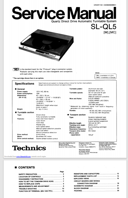

W tego typu liniówce problemów może być znacznie więcej niż tylko śrubka. Zdecydowanie należało by mu się solidne przeserwisowanie, zgodnie z manualem serwisowym.

Post autor: Raghza »
Bacek pisze: ↑
21 gru 2020, 13:12
...Zdecydowanie należało by mu się solidne przeserwisowanie, zgodnie z manualem serwisowym.
Masz na myśli to?
I jeśli tak, to w którym miejscu szukać potrzebnych informacji ?
Posty: 5022
Re: Technics SL-QL5 Obcieranie płyty i przesterowanie sygnału
#23
Post autor: zbyszek1982 »
Wg spisu treści to strona ósma.

Aktualnie czekam na śrubkę :D
Zobaczymy co się wydarzy po zamontowaniu.
Jeśli ktoś się zna na szczegółowych sprawach technicznych to podaję link do instrukcji serwisowej.
Przejrzałem to, wszystko jest dla mnie zrozumiałem, ale z pewnością sam nie podejmę się kalibracji.
https://www.manualslib.com/manual/10058 ... l-Ql5.html
