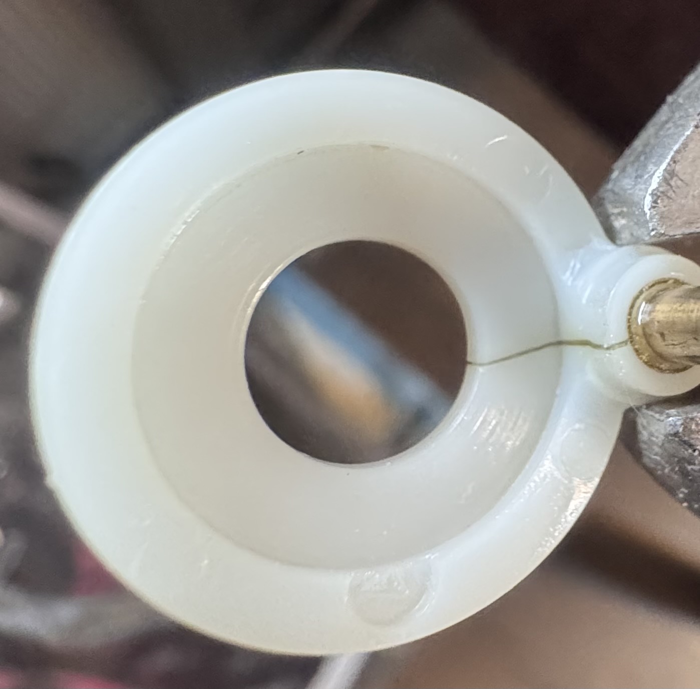

Post autor: nadzorca2 »
Widzę po rozebraniu, że kółko zębate pomimo pęknięć trzyma się dobrze, pęknięte jest sprzęgło z trzpieniem mosiężnym , tam są duże naprężenia od strony tego trzpienia i trudno jest skleić solidnie

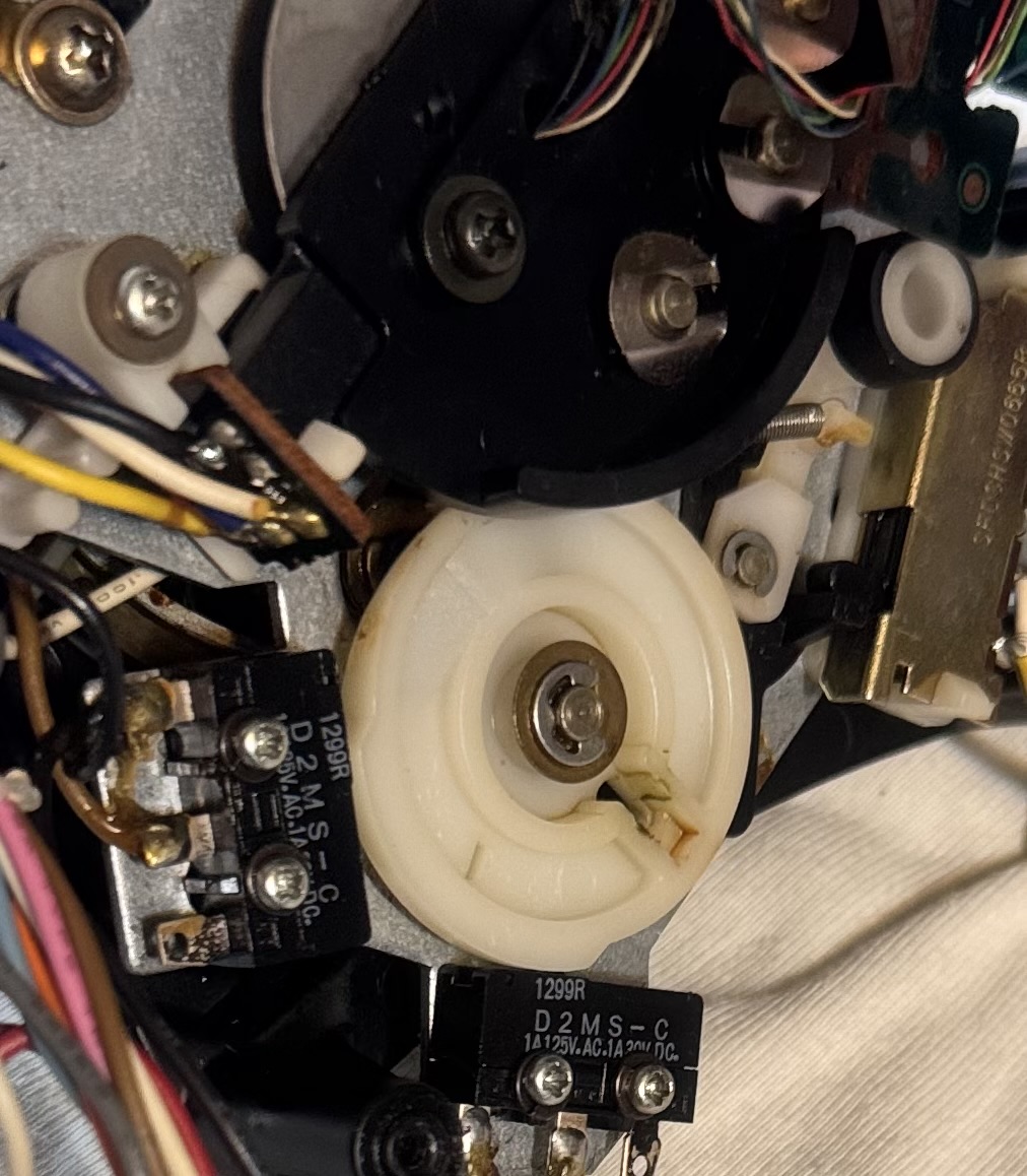

Tutaj trzpień wchodzi a wtedy wypadał
Koledzy rozgryzłem mechanizm automatyki tego gramofonu. Rozebrałem automatykę ramienia i windy do pojedynczych elementów i da się prawie wszystko naprawiać bez kupowania dodatkowych części zamiennych. Służę w przyszłości pomocą bo jeden serwis mi zaproponował naprawę za 2500-3000 zł za gramofon wart 3500-4000zl
Tak Wojtku, odtłuściłem i przygotowałem klej dwuskładnikowy z opiłkami metalu, a później iglakiem doszlifowałem. Praca zegarmistrzowska, ale sprzęgieł jako części zamiennych brak na rynku, tylko występują kółka zębate. Trzpień wyskakuje i łamie kółko z powodu zacierania się sprzęgła od starego smaru, sprzęgło służy nie tylko do łagodnego przenoszenia napędu od kółka zębatego ale również zabezpiecza inne elementy w momencie nieprzewidzianej blokady…a jeszcze jedno, ktoś w przede mną w serwisie niemieckim
użył smaru do kółek ciernych… nie wolno tego robić. Sprzęgło posiada silikonowe twarde podkładki i wszystko musi być czyste i suche. Jedynie poprzez dociskanie sprężyny głównej sprzęgła reguluje się moment zadziałania czyli przy jakim oporze ma się ślizgać żeby nie zerwać trzpienia. Wtedy pierwszym objawem jest problem z windą, bo później to nawet włączenie talerza jest problemem bo krzywki nieprawidłowo ustawiają się na mikrowyłącznikach…
