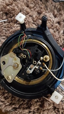

Dziękuje, autostop i wszystkie funkcje w auto działają prawidłowo tylko jak w trakcie odtwarzania wymusze podniesienie ramienia dźwignia lub przyciskiem muting to głupieje. Dopiero wyłączenie zasilania i ponowne jego włączenie oraz opuszczenie dźwigni na dół likwiduje ”zawieche” i tylko dźwigni bo na przycisk muting nie reaguje, czyli jakby coś z mechaniką

nadzorca2 pisze:
15 sie 2018, 23:28
Sprawdź jeszcze mikroprzełącznik pod ośką, do której przyczepiona jest dźwignia, na zdjęciu z załącznika widoczny jest przykręcony dwoma śrubami do tej blaszki na środku (dochodzą do niego dwa kabelki - biały i szary). Z tego co pamiętam to ten mikroprzełącznik przełącza się przy ruszaniu dźwignią, ale nie przy naciskaniu przycisku.Nie wiem czy to ma jakieś znaczenie, ale to też bym sprawdził.

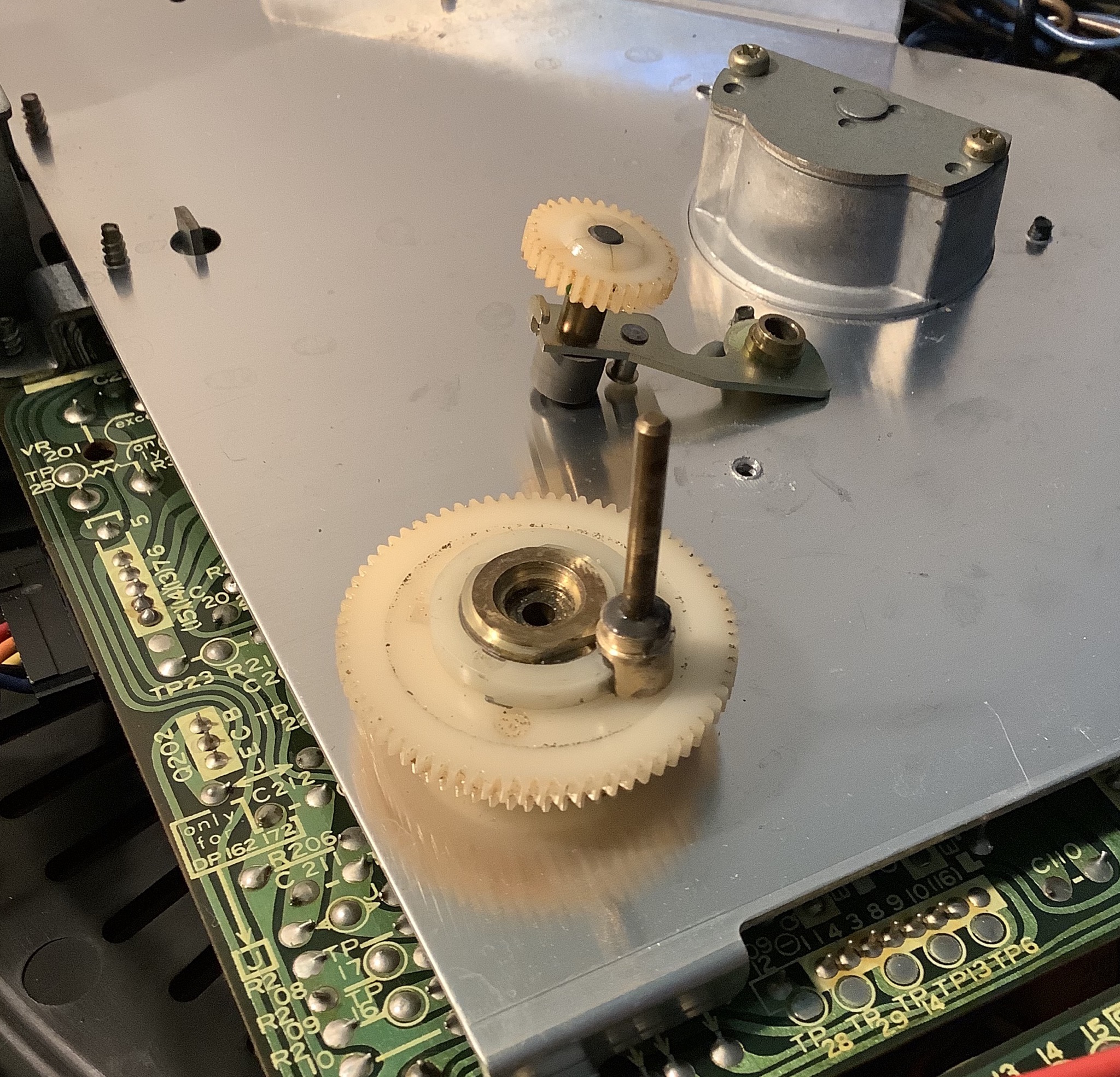

Ponad rok temu wymieniłem o-ring i ponownie winda ramienia przestała działać 😟. Tym razem pasek jest sprawny, a przy próbie podniesienia ramienia silniczek kręci - winda ani drgnie.
Po zdjęciu dolnej pokrywy i długiej analizie pracy mechanizmu zacząłem go demontować. Zdjąłem kółka zębate i czegoś mi brakowało. Okazało się, że bolec powodujący ruch krzywki unoszącej windę wypadł z gniazda, które po dalszych oględzinach okazało się pękniętym. Będę próbował to naprawić. Wymyśliłem, że wytoczę tulejkę z mosiądzu, którą wcisnę na pęknięty element, wypełnię klejem i ponownie wcisnę tam bolec. Jak mi się to uda to zamieszczę fotkę naprawionego kółka.
Fotki przedstawiają całe sprzęgiełko z kółkiem zębatym.
1
1
2
2
3
3
Grzesiek
Posty: 186
Rejestracja: 28 sty 2015, 12:09
Re: Technics SL-1600 mk2 / 1700 mk2 - winda i o-ring
#22
Post autor: Grzesiek »
Jak pomyślałem, tak zrobiłem. Winda działa 😁

agass
Posty: 32
Rejestracja: 22 cze 2020, 20:28
#23
Post autor: agass »
Bravo, skąd wziąłeś taką tulejkę ? Myślałem że można też to zgrzać ale tulejka na pewno lepiej trzyma.
Grzesiek
Posty: 186
#24
Tulejkę „wyturlałem” na tokarce, później pilnik iglak o gotowe.
