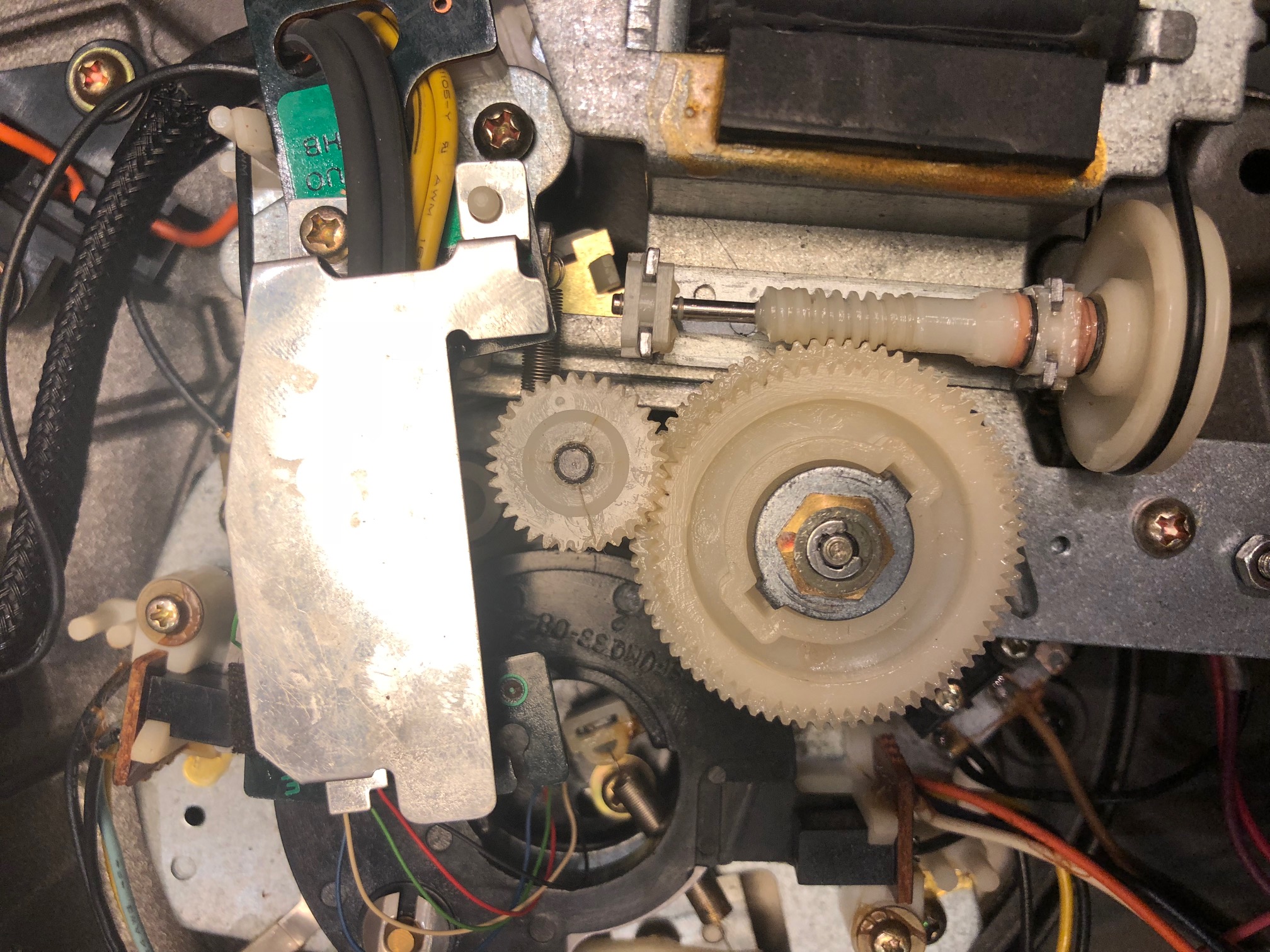

Jestem nowy na forum, to mój pierwszy post. Już od dość długiego czasu planowałem kupić gramofon. Na początku moje oczy skierowane były oczywiście w kierunku nowych, popularnych modeli ze sklepów. Na szczęście w pewnym momencie trafiłem na to forum. Dzięki waszym poradom i wskazówkom szybko zrezygnowałem z zakupu nowego gramofonu za 1000 zł i zacząłem szperać po aukcjach internetowych z używanym sprzętem. I tak w ten sposób od 2 tygodni jestem posiadaczem Technicsa SL-Q33. Wszystko działało świetnie, aż w końcu 2 dni temu pojawił się problem. Chodzi o automatyczny powrót ramienia po zakończeniu płyty, albo po wciśnięciu przycisku stop w dowolnym momencie. Ramię podnosi się do góry i zaczyna przesuwać się poziomo w stronę stopki spoczynku, mija całą płytę, jednak zatrzymuje się mniej więcej w miejscu pomiędzy talerzem a stopką i nie chce iść dalej. Silniczek mechanizmu w tym momencie cały czas pracuje, słychać jak „kręci”. Brzmi to tak, jakby jakieś elementy się nie stykały, albo ślizgały się. Dodam, że podczas autostartu nie ma zupełnie tego problemu, wszystko działa poprawnie. Zacząłem szperać w internecie, jednak mało jest informacji o mechanizmie windy z mojego modelu. Gdzieś jednak znalazłem, że mechanizm ten jest taki sam, jak w modelu SL-1600 mk2. Postanowiłem więc dostać się do wnętrza gramofonu, żeby zobaczyć na własne oczy co tam się dzieję. Jako, że gramofon kupiłem od osoby, która serwisowała go, wszystkie zębatki są ładne, nasmarowane i zdają się pracować poprawnie. Jedynym defektem, który dostrzegłem, jest nadpęknięta mała zębatka, podobno słaby punkt tych mechanizmów (widoczna na załączonym zdjęciu). Czy to możliwe żeby to pęknięcie było przyczyną złej pracy powrotu ramienia ? Mimo tego pęknięcia nie wygląda ona na taką, która miałaby się zaraz rozlecieć.
Niezależnie od tego czy przyczyną awarii jest pęknięta mała zębatka, czy nie, zakupiłem ten element ze strony (https://bit.ly/2PiuNqx), którą polecał jeden z forumowiczów, bo liczę się z tym że i tak trzeba będzie ją wymienić.

Zacząłbym od wymiany paska windy (podstawa pprawnej pracy automatyki w tym modelu)
Sprawdź na podniesionym ramieniu płynność przesuwu ramienia, może coś blokuje?
