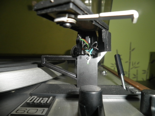

Druga kwestia: przy próbie podłączenia wkładki zerwały się przewody, tzn. mam wkładkę z częścią headshella osobno, a przy ramieniu wiszą sobie cztery przewody. Zaznaczam, że nie użyłem w żadnym momencie siły- przewody zerwały się na skutek zwykłego poruszania. To jest pierwszy problem i pewnie najpoważniejszy. Trzeba lutować?

deha pisze:Druga kwestia: przy próbie podłączenia wkładki zerwały się przewody, tzn. mam wkładkę z częścią headshella osobno, a przy ramieniu wiszą sobie cztery przewody. Zaznaczam, że nie użyłem w żadnym momencie siły- przewody zerwały się na skutek zwykłego poruszania. To jest pierwszy problem i pewnie najpoważniejszy. Trzeba lutować?
Strzel fotę to pogadamy :)

W tej sytuacji raczej jednak czeka Cię lutowanie. Aczkolwiek wolałbym pierw spojrzeć na zdjęcie :)

Mam nadzieje że dobrze widać co mnie spotkało. Problemy z komputerem pozwoliły dodać zdjęcia dopiero teraz. Pomocy ;)

Spoko, nie jest to jakiś powazny defekt. Masz trzy opcje:
1. Wymienić tą część headshella przymocowaną do ramienia.
2. Przylutować te kabelki do styków płytki, która powinna być na ściance headshella (tak jak na zdjęciu). Ze względu na małe rozmiary płytki, nie będzie to łatwe ;-) Na Twojej fotce nie widać, czy masz tą płytkę, jeśli nie, to:
3. Przymocuj zaciski bezpośrednio do tych kabelków i podłącz do wkładki.

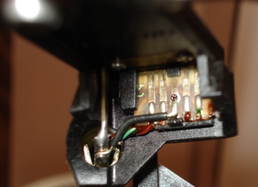

A więc gramofon udało się doprowadzić do działania. Nie moja w tym zasługa tylko człowieka, którego niedawno poznałem- okazał się być wielkim pasjonatą muzyki, zaprosił mnie do siebie do warsztatu i chwalił się co tam majstruje. Wykonuje wzmacniacze lampowe na zamówienie, głównie sprzedając je na rynku zachodnich (czyt. niemieckim). W każdym razie wziął mój gramofon na jeden dzień, odzyskałem go już w pełni sprawnego a nawet skalibrowanego. Przyznam szczerze, że wkońcu jest tak jak być powinno. Myślałem jednak, że ten Dual to półautomat (niedoczytałem poprostu nigdzie), ciężko mi się przyzwyczaić, ze ramię nie wraca sama po końcu płyty.
