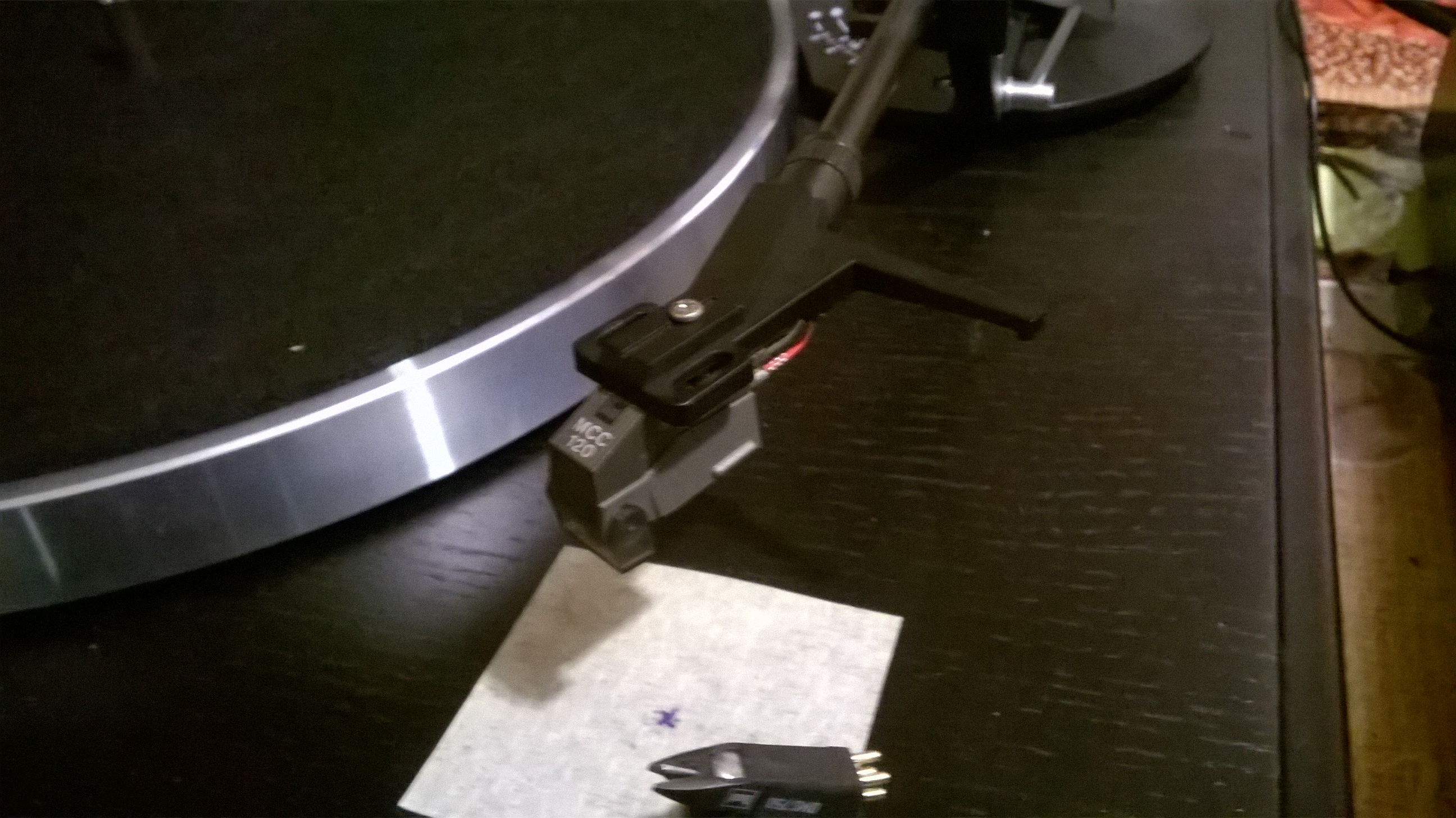

Witam,posiadam tytułowy gramofon z wpiętą jak dotąd z DN750 i chciałbym zacząć zabawę we wkładki MC.Decyzja taka zapadła po odsłuchu Dual 741Q z wkładką MCC 120/dn 120.Różnica w dźwięku była wyraźna w każdym aspekcie
.Po przerobieniu headshela w 750 podpiąłem to MCC ale to już nie było to samo.Nie wiem czy to tylko kwestia nie odpowiedniego skalibrowania tego ramienia z wkładką czy po prostu to ramię się nie nadaje i szukać innego modelu?..Bo z tego brzmienia już nie zrezygnuję!..

W jaki sposób zaadaptowałeś mocowanie wkładki na CS 750? Zrób zdjęcie najlepiej

No w taki sposób że wywierciłem otworek w headshelu 750-tki i od góry przykręciłem śrubką.(foto.)Starałem się tak to zrobić by igła z MCC była w tej samej odległości od osi obrotu ramienia co DN 750.Wojtek pisze:W jaki sposób zaadaptowałeś mocowanie wkładki na CS 750? Zrób zdjęcie najlepiej

Uff..zrobiłem dodatkowy otwór w headshelu bliżej osi obrotu ramienia,teraz jest igła "idealnie"tam gdzie była DN750 podłożyłem jecszcze jedną podkładkę na talerz,ustawiłem ołówkiem w/g szablaonu i jest tak jak w 741 może nawet trochę lepiej.Był problem z AS ciągnęło bardzo do stopki ale opuściłem nieco ramię i jest co prawda AS na maxa ale na "dobiegówce" nie ściąga.Idę posłuchać

A jednak, kwestia geometriiDualek pisze:Uff..zrobiłem dodatkowy otwór w headshelu bliżej osi obrotu ramienia,teraz jest igła "idealnie"tam gdzie była DN750 podłożyłem jecszcze jedną podkładkę na talerz,ustawiłem ołówkiem w/g szablaonu i jest tak jak w 741 może nawet trochę lepiej.Był problem z AS ciągnęło bardzo do stopki ale opuściłem nieco ramię i jest co prawda AS na maxa ale na "dobiegówce" nie ściąga.Idę posłuchać
