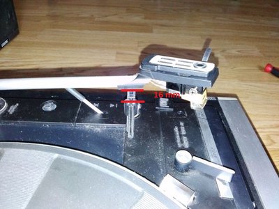

Przywracam do życia Duala 1246. Mam kilka problemów dotyczących regulacji ramienia (nie chodzi tutaj o wyważenie i antyskating, gdyż z tym dobrze sobie radzę).
1. Podnoszenie ramienia do startu. Według mnie podnosi się zbyt wysoko. Po uruchomieniu ramię podnosi się ze stopki aż 16 mm.
2. Problem prawdopodobnie związany z pierwszym. Po starcie ramię opada na płytę i wszystko jest w porządku, ale im bliżej środka płyty tym bardziej ramię podnosi się do góry i w rezultacie poza połową igła nie dotyka już płyty, a na końcu jest około 2-3 mm nad płytą.
3. Automatyczne opadanie ramienia na krążki 12" działa z pewnym lekkim szarpnięciem. Ramię ustawia się prawidłowo, ale sekundę przed momentem opadania przesuwa się do środka o dodatkowe 5 mm przez co nie trafia na rozbiegówkę, tylko na połowę pierwszego utworu. Czy jest to wina pimpka (dorobiłem nowy z osłonki kabla koncentrycznego) czy raczej regulacji (śruba od regulacji pod logiem Dual jest lekko przesunięta i nie bardzo jest jak trafić tam śrubokrętem).

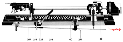

Jeżeli chodzi o Vertical Lift to sytuacja wygląda trochę dziwnie. Kręcenie śrubą 40 nie przynosi żadnego rezultatu. Gdzie szukać przyczyny? Winda jest zacięta w skrajnym położeniu?
--- EDYCJA ---
Zauważyłem, że za wysokość ramienia odpowiedzialna jest jeszcze jedna regulacja. Kręcąc baryłką zaznaczoną na zdjęciu podnosimy/opuszczamy ramię w celu regulacji ustawienia. Teraz jeszcze ostatnie pytanie. Co tak naprawdę reguluje śruba 40, gdyż lekko ją rozregulowałem ...
--- EDYCJA nr 2 ---
Baryłka odpowiada za wysokość ramienia do operacji automatycznych (dzięki niej zmniejszyłem wysokość podniesienia z 16 do 6 mm).
Śruba numer 40 odpowiada za wysokość ramienia nad płytą przy operacjach manualnych.
Chudy_b dzięki za wskazówki ;)

Powracam do tematu regulacji wysokości ramienia w Dualu 1246. Przy odtwarzaniu płyt 12" nie zauważyłem problemu, gdyż wszystko działało poprawnie (igła trzyma się w rowku, na końcu trafia na "dobiegówkę" i przy końcu podnosi się do góry, a następnie wraca na swoje miejsce). Problem, który opisałem wcześniej powrócił przy odtwarzaniu płyt 7". Igła ewidentnie kieruje się do góry, kiedy zbliża się do końca płyty. Nie wiem czy jest to wina krzywego ramienia czy tylko niepoprawnej regulacji. Dla operacji ręcznych (gdy ramię jest na podniesionej windzie) to na początku płyty 12" jest na wysokości 6-7 mm, a na końcu płyty 7" już na wysokości 13-14 mm. W trakcie odtwarzania płyt 12" jest w porządku, gdyż nie są nagrywane tak blisko środka. Przy krążku 7" w okolicy 30-40 sekund do końca igła się podnosi i nie trafia już w rowek, przez co męczy jeden takt w kółko i nie idzie dalej. Wszelkie regulacje wykonałem zgodnie z serwisówką i nie da się już nic więcej z tego wycisnąć. Niepokoi mnie fakt, że ramię podniesione na windzie nie jest na równej wysokości od płyty na całej szerokości. Mam drugiego Duala 1246 na części (w sumie możnaby złożyć z niego bez problemu sprawny gramofon) i opcję przełożenia ramienia traktuję jako ostateczność. Sam talerz nie ma bicia i jest na poprawnej wysokości. Gramofon stoi na równym podłożu i jest wypoziomowany. Jak sobie z tym poradzić?
--- EDYCJA ---
Przyglądam się temu jak pracuje ramię bez włączonego napędu i płyty. Według mnie ramię jest proste, ale im bliżej środka płyty tym bardziej jest podstawione na windzie. Tak jakby nie opadała do końca, albo zbyt wcześnie zaczynała się podnosić. Na samym początku opada w porządku, ale już na końcu jest podstawione w miejscu, które zaznaczyłem na obrazku.
