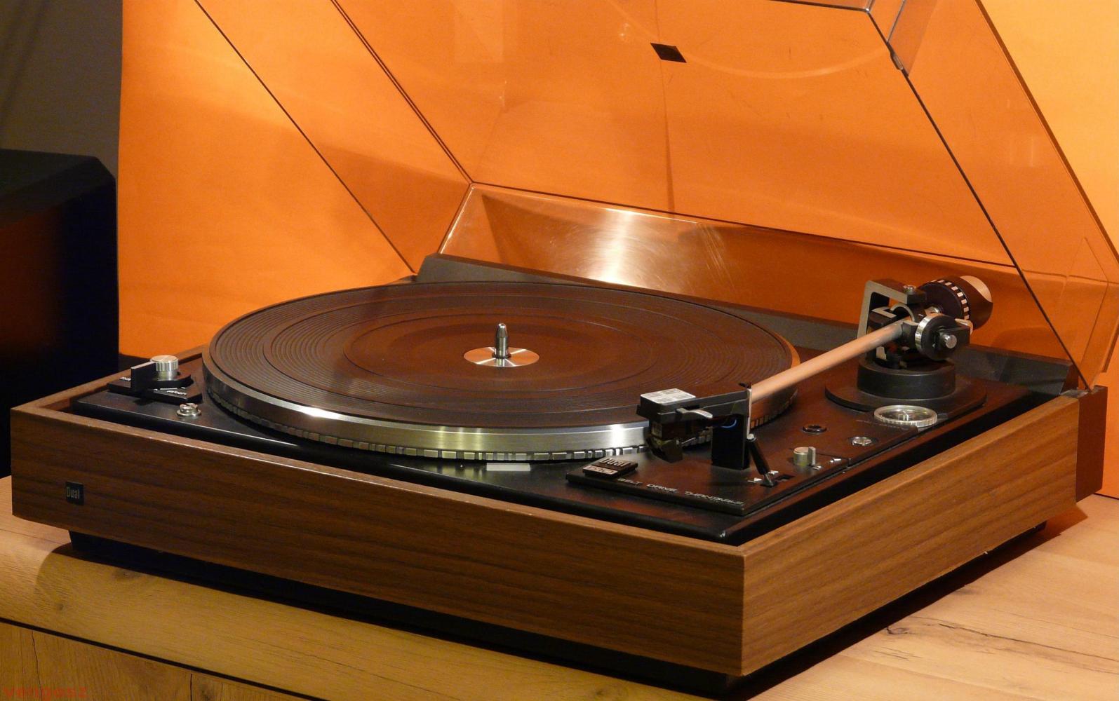

Zakupiłem gramofon Dual CS 510. Gramofon z wkładką SHURE M95 i igłą SHURE 95G. Zdjęcie w załączniku

Bartosz_S pisze:Mianowicie - jak go wyregulować, ustawić etc.
Od poczytania trochę raczej nie uciekniesz :)
Lekturka pierwsza: http://www.winyl.net/viewtopic.php?p=575#p575
Główna różnica przy Twoim gramofonie jest taka, że wykręcasz taką śrubę za pokrętłem po prawej stronie ramienia, po to by odblokować ciężarek z tyłu. Przesuwając go po osi, poziomujesz ramię. Nacisk nastawiasz tym pokrętłem po prawej (przy poziomowaniu ustawiasz go na 0).
Kółko antiskating (to poziome, tuż przed podstawą ramienia) ma dwie albo trzy skale, dostosowane do różnych szlifów igieł.
Masz igłę sferyczną więc interesuje Cię skala z okręgiem. Elipsa jest dla igieł eliptycznych.
Z naciskiem powinieneś celować w około 1.2g, ewentualnie nieco więcej, aż do 1.5g.
