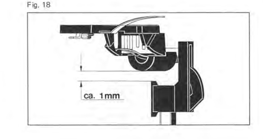

Pewnie coś blokuje. Tam dźwignie przechodzą jedne pod drugą.
Wypadałoby rozebrać, postawić na jakiś klockach na blacie, poświecić i patrzeć pod spód i badać, czy się nie trze.
Ale najpierw ściągnij sobie serwisówkę i sprawdź, czy ustawienie spoczynkowe ramienia jest tak, jak na tym rysunku:
I jeszcze zobaczyłbym od spodu taką fajną dźwignię z szczeliną, która porusza się pchana przez ramię po takiej kulce ukrytej pod plastykową osłoną z śrubką (obok cyfry 4 na poniższym zdjęciu). Może tu jest jakiś opór?

Wygląda, że problem leżał w bolcu podnoszącym ramię, im bliżej środka płyty było ramię to przerwa między nim a tą częścią ramienia była mniejsza, i czasem blokował dalszy ruch. Można to regulować żeby ten bolec był niżej.
Tak można, kręcąc tą plastikową tulejką, warto również przyjrzeć się jej, czy przypadkiem nie jest pęknięta wzdłużnie.
