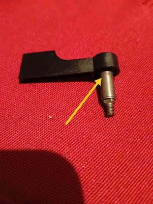

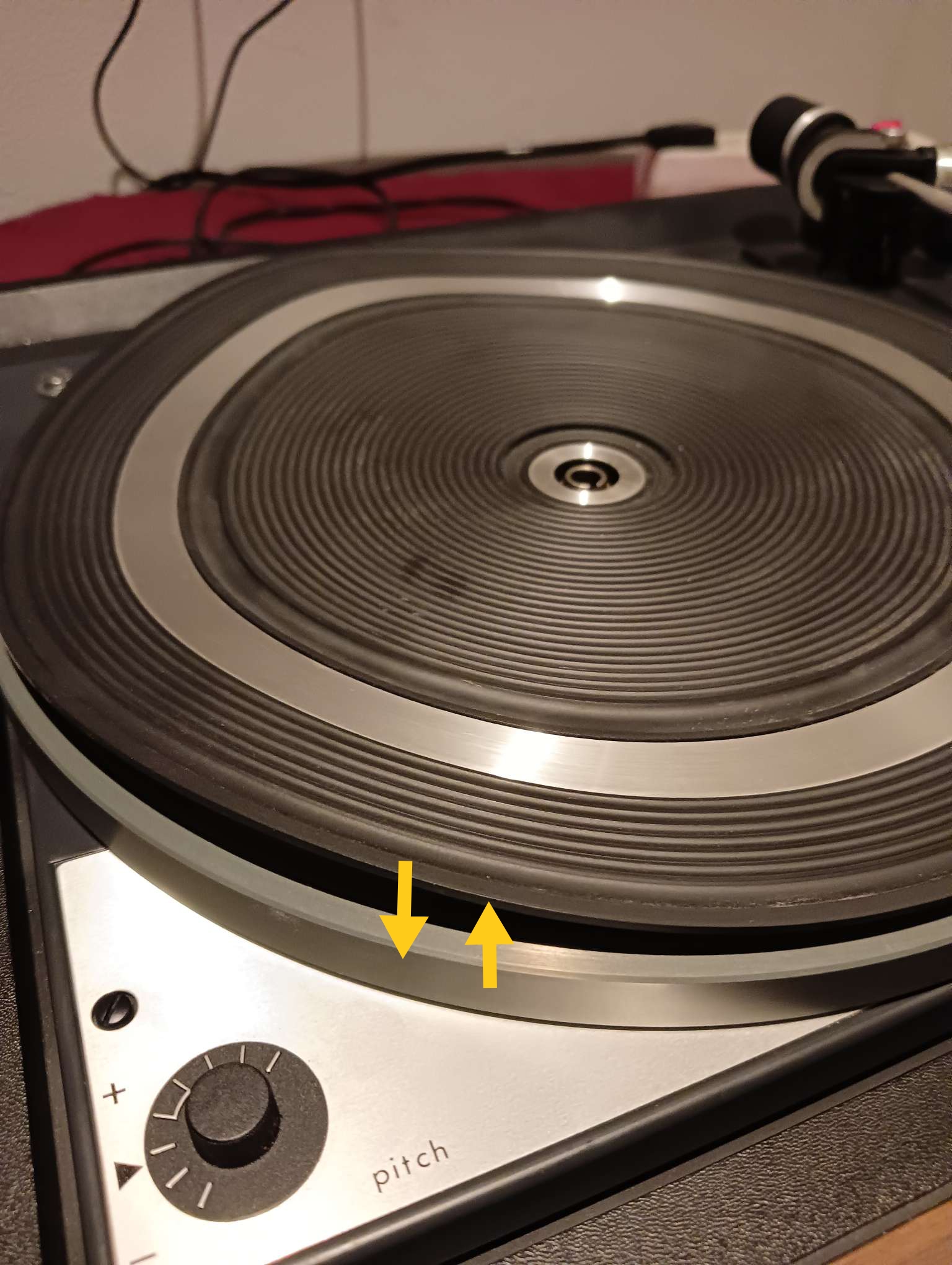

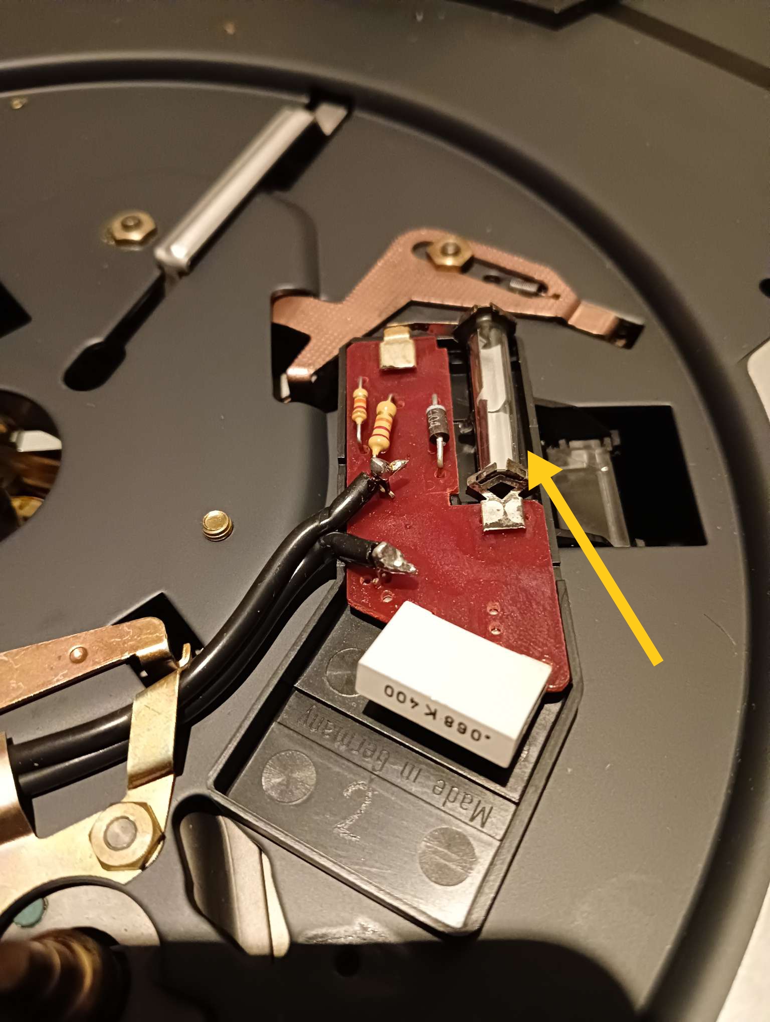

I pojawiły się problemy pierwszy to żaróweczka stroboskopu nie świeci. drugi to przełacznik start i stop trzpień kręci się w środku wokół tego przełącznika. i trzeci to nie przylegająca gumowa mata do talerza. Macie jakieś rady na te bolączki Duala?

Odnośnie niedziałającej żarówki stroboskopu sprawdziłbym czy na stykach mocowania w/w jest napięcie, warto wyczyścić styki, powodem może być rownież uszkodzony kondensator jak i sama żarówka.
Obracająca się wajcha przełącznika najprawdopodobniej jest przekręcona, można spróbować ją podkleić.
Gumowa mata w tym modelu jest klejona, do talerza, w Twoim przypadku musisz odkleić ją delikatnie, wyczyścić ze starego kleju i wkleić od nowa, najlepiej klejem do gumy np. Butapren.
